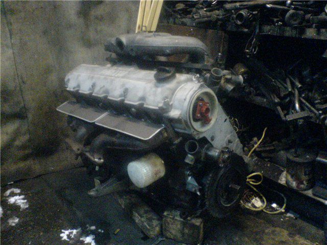

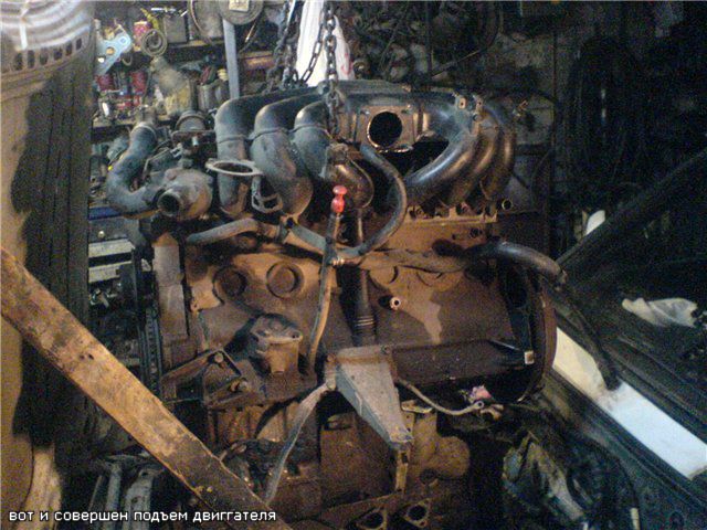

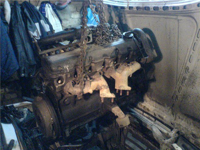

Вот и произошло одно из самых важных событий: двиг выдернут:
что могу сказать про свой двиг: да ничего плохого сказать на самом деле не могу. я честно говоря ожидал увидеть кусок металолома, а обнаружил вполне хорошенький мотор, который прошел относительно много, но нифига не износился практически. 6 цилиндр закидывало из-за изношенного маслосъемного кольца. Хонга на стенках цилиндров нет, но и выработки тоже нету, то есть двиг будет лежать на резевр, в металолом я его не сдам.
головка тоже очень понравилась, распредвал отличный.
поменяю кольца и направляющие клапанов и на консервацию отправлю двиг свой, он служил мне верой и правдой.
двиг свой почищу и законсервирую - будет лежать на случай непредвиденных проблем.

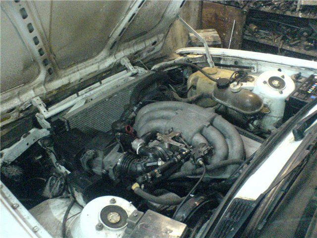

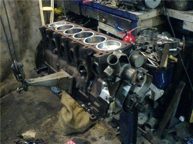

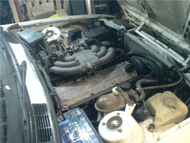

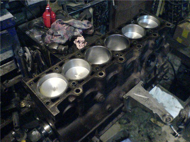

« Ответ #295 : 12 Марта 2012, 23:51:59 »
И вот после некоторого затишья в моей тебе появился новое одно из грандиозных событий - все-таки после долгих усилий по накоплению финансов и огромному труду, вложенному для воплощения задуманного на свет появился ОН, полностью откапиталеный мотор объемом 2.8!
Сегодня на нем прокатился первый раз - ощущения потрясающие, валит не по детски, даже если крутить до 2.5 тыщ уже равных на дороге просто нет! движок тянет отлично практически с холостых, хотя проехал всего 15км от роду после сборки.
Я очень доволен, задумка, которую я вынашивал больше года наконец-то осуществилась. Короче УРА! УРА! УРА!!!!!!!!!
Вот некоторые фоты процесса сборки. Сорри за качество, кроме телефона в гараже как всегда ничего не оказалось.:)

Итог могу сказать: мотор собирался с нуля, от своего осталась только клапанная крышка и маслонасос, остальное все другое. Ценник многим покажется заоблачным, но это меня не пугает и я остаюсь доволен: на запчасти + расточка блока у меня ушло чуть меньше 70к. + мой двиг остался почти в сборе, его я поставлю другу какому-нибудь, а может, и на вторую машину, котору уже подумываю купить)
  • Сообщений: 11666
  • Репутация +1411/-2086
« Ответ #298 : 13 Марта 2012, 00:02:54 »
если с нуля,то это не очень дорого!самое то!
  • M20B20 L-Jet
  • Сообщений: 4450
  • Репутация +284/-76
  • Локация: Ульяновск
« Ответ #299 : 13 Марта 2012, 00:06:16 »
ну новое брал все. поршни, кольца, клапана, направляющие клапанов, распредвал. короче, огромное количество запчастей. Сейчас все не перечесть. надо искать список запчастей и смотреть, где-то я все это записывал.
Да, еще под учет всходит и запчасти по впрыску, которые я докупал, чтобы мотроник от 2.0 переделать в 2.5.
