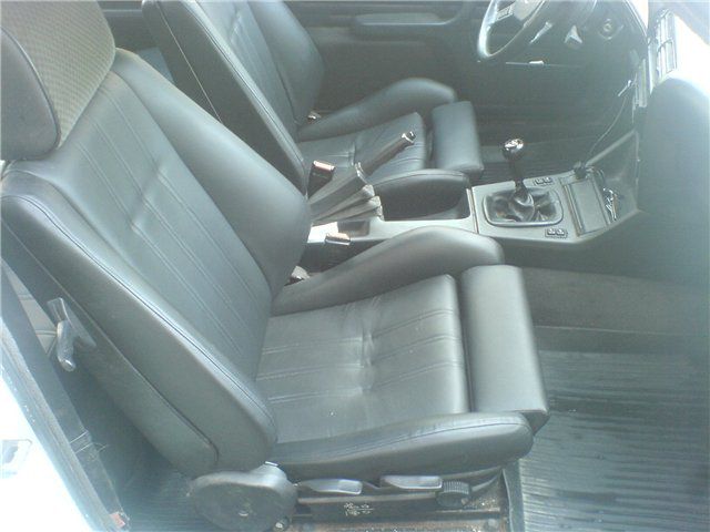

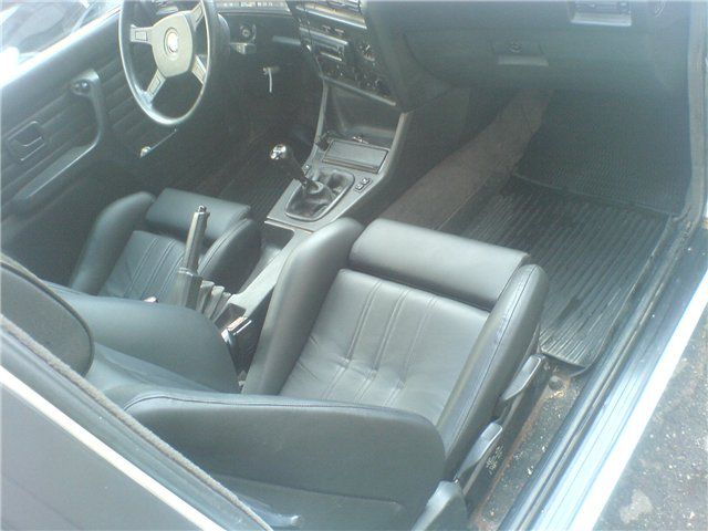

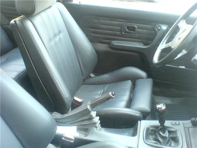

И вот после очередного затишья предоставляю свой отчет о проделанной работе. С движком тогда разобрался. Поставил старый регулятор, съездил на СО и все встало на свои места. Двиг 2.8 у меня по городу расходует 11-12 литров. И по своему опыту советую собирать моторы с хорошей степенью сжатия. У меня она 10.4, почти как у М50В25. Но валит он значительно лучше.
Еще на днях закончил подвел к концу проект по модернизации салона. Еще по осени мне достались сиденья БМВ-спорт в очень неплохом виде и поэтому я полгода ездил на них не перетягивая ничего. Но вот наконец решился и перетянул салон. Впрочем вот фоты:
Осталось только подголовники перетянуть и заднюю полку привести к общему стилю. Вот не знаю как подголовники лучше перешить. М.б. эмблему какую-нибудь на них приделать?
Первый раз за за 4 года помыл машину на мойке. И как всегда сразу после этого начался хороший такой дождь)
Вот фотки буквально за пару минут до дождя:
