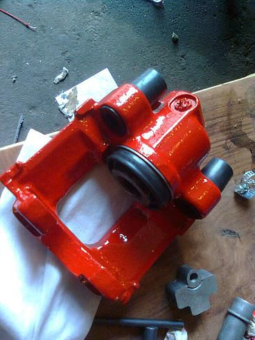

Суппорт был привезен вот в таком состоянии
Через пол часа он стал вот таким
Спустя несколько часов чистки внутренностей, замены резинок он был покрашен.
Завтра установка и прокачка.

« Ответ #81 : 23 Сентября 2009, 01:06:34 »
Моладца!!!!!!! :)  Чем начищал?
  • Сообщений: 3067
  • Репутация +5117/-107
« Ответ #82 : 23 Сентября 2009, 01:11:26 »
насадкой на болгарку со щеткой и в некоторых местах шкуркой...

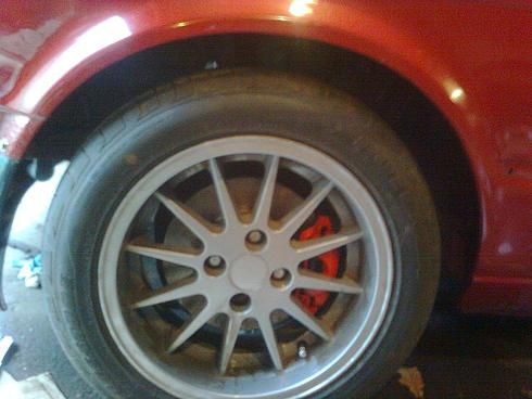

оуууу.... спортивный красный цвет... сколько сил прибавило ?)
Тебя дернет:))) ха ха:)))
На самом деле не сколько...просто не спортивный ржавый суппорт смотрится не очень симпатично...вообще хотел в черный, но черный не нашел для суппартов.
вот такой вот он перебранный суппорт

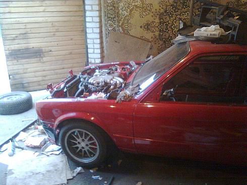

И первая постановка на колеса, получилось как то очень низко:) пока, только такие фото, завтра будут полноценные фото при выезде из гаража....

« Ответ #93 : 23 Сентября 2009, 18:21:03 »
Ооо машинка начинает потихоньку собираться в едино ^-^

« Ответ #94 : 23 Сентября 2009, 21:43:38 »
Не капельки не низко !!!!!  можно даже еще опустить!

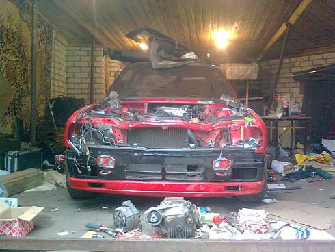

Еще такой вопрос, кто знает, у меня идет датчик на редуктор и еще какие 2 провода откусаных, от чего они могут быть?
  • кто здесь
  • Сообщений: 7325
  • Репутация +10433/-129
  • Возраст:15
« Ответ #98 : 23 Сентября 2009, 22:34:17 »
в каком месте откусаны?
по днищу только к насосу еще идет
  • 286л.с./1000кг
  • Сообщений: 3067
« Ответ #99 : 23 Сентября 2009, 22:37:19 »
от кусаны аж около редуктора...они вообще дотягиваются до запаски...идут изначально с проводом от датчика редуктора.
