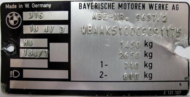

Хм, а чем диамантшварцы эти вообще отличаются? И как узнать какой именно был на машине с завода? По ВИНу говорит просто 181.
    Вроде как на табличке под капотом возле фары написанно 181/* , где * - оттенок краски
    • Е46, 325мт
    ваще пох
    • Сообщений: 32751
    « Ответ #1027 : 11 Октября 2012, 10:53:10 »
    Ты про табличку с ВИН номером?

    « Ответ #1028 : 11 Октября 2012, 11:44:43 »
    Угу...

    • Сообщений: 32751
    « Ответ #1029 : 11 Октября 2012, 11:59:21 »
    Гляну на досуге...

    « Ответ #1030 : 11 Октября 2012, 12:03:19 »
    Вот эта и слева написан цвет
