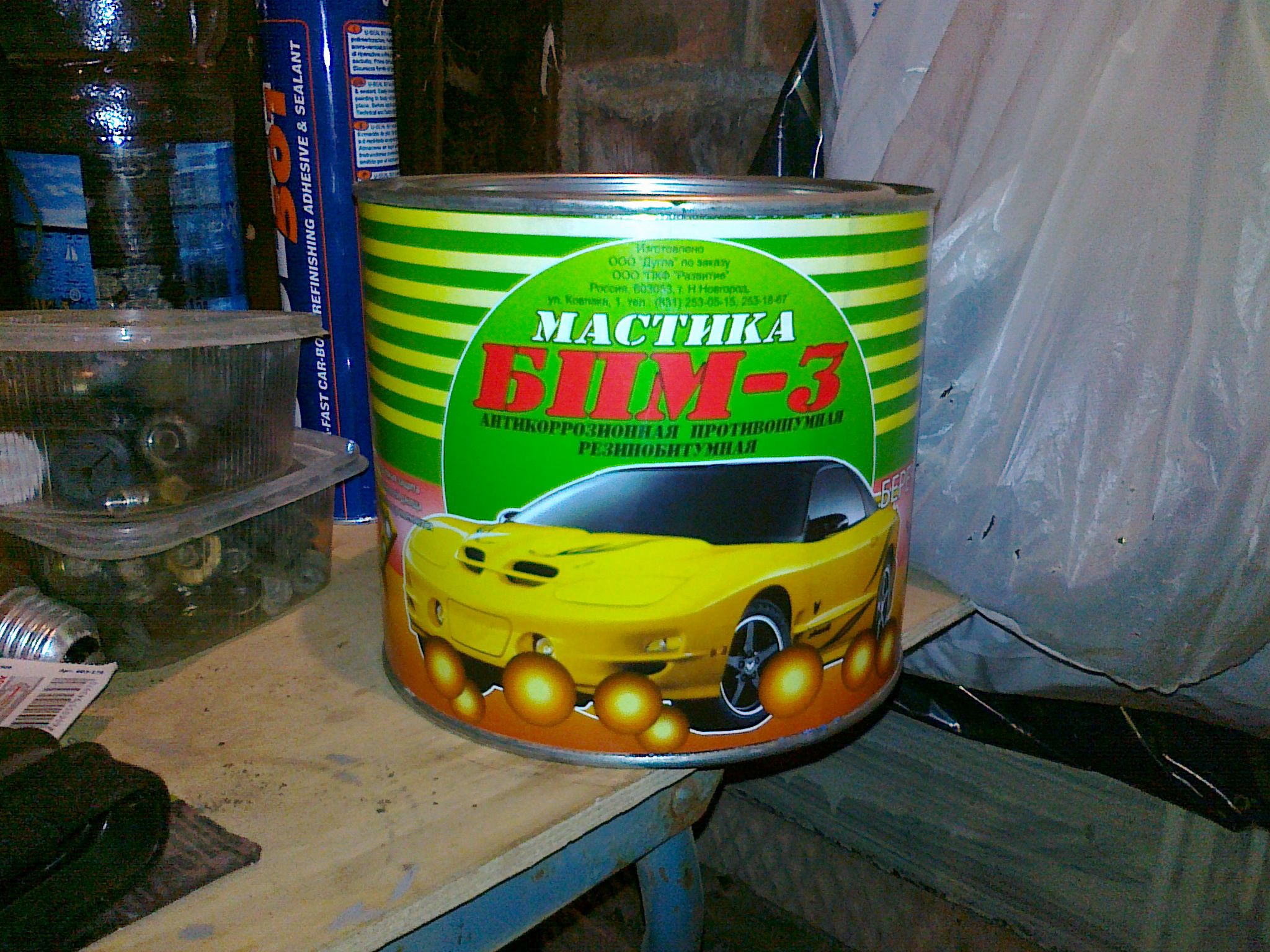

    Подскажите а мастику можно красить, предварительно загрунтовав? или все отвалится?
    Мастика бпм-3!
    зачем???
    • Сообщений: 319
    • Репутация +9/-4
    • Локация: Вологда
    « Ответ #977 : 23 Апреля 2012, 14:44:13 »
    Ну я все-же попробую, пороги нужно ей промазать.
    а че именно мастикой надо, можно антигравием залить , и косяки небольшие скроет. и красиьт можно без проблем.

    поправьте меня если я не прав, но мастика в чистом виде у нормальных кузовщиков уже отошла на десятый план , ее либо мешают с чем нибудь типа масла/смазки. либо не пользуют вообще. в первом случае ею мажут либо днище внутри , когда его один фиг накрывать чем нибудь , либо скрытые полости... мастика в итоге сохнат и отваливается , и сам видел как под ней/после неё всё гниет . в общем незачот. под краску я бы либо грунт попробовал кислотный либо антигравием. и красивее и эстетичнее и надежнее.
    всё верно, присоединяюсь.
    bmw e30 320i m20b20 1984г. черный седан продан.
    • Сообщений: 9087
    • Репутация +365/-81
    • Локация: г.Волгоград
    « Ответ #981 : 23 Апреля 2012, 16:12:06 »
    смотря какая мостика.
    НО перед ее нанесением однозначно надо грунтовать.
    • Сообщений: 7877
    • Репутация +927/-379
    « Ответ #982 : 23 Апреля 2012, 17:41:04 »
    кстати да , очень немаловажно. а то некоторые думают что намазали пожирнее черной жижей на металл и все, металл сохранен... ан нет. нифига. потом ждёт глубокое разочарование :)
