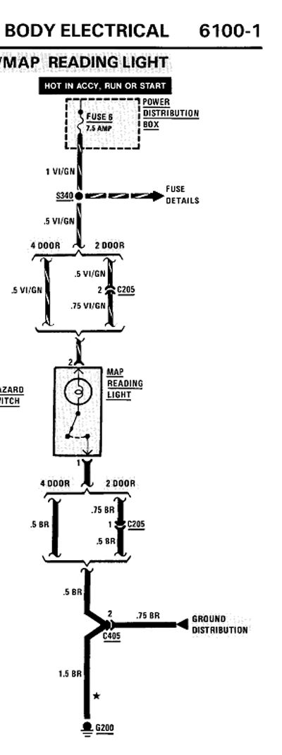

тоже слышал, что есть разъем, да и должен быть по логике! И по-моему вот это он и есть (map reading light):

« Ответ #11 : 29 Марта 2012, 19:58:34 »
я как раз про эту картинку и говорил, и по ней фишек (коннекторов) нет, кроме той что на самом зеркале. Плюс идет с предохранителя тупо через сплайс, минус тоже напрямую на ground point g200 над педалью тормоза.

« Ответ #13 : 06 Октября 2014, 14:44:35 »
Случайно вот нашел и вспомнил эту тему )
Судя по всему было 2 варианта - без разъема для 4-дверных и с разъемом С205 для 2-дверных:
Черный 2-пиновый разъем за левым передним динамиком:

« Ответ #14 : 07 Октября 2014, 12:34:45 »
спасибо, актуально! Я так и не понял, зачем этот разъём, ковырял, вертел его))
