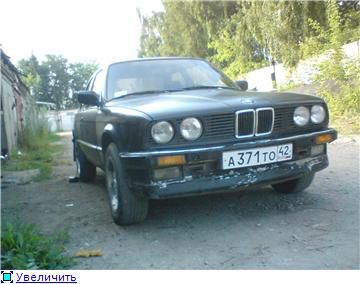

вопщем вкратце bmw 316, чоорного цвета, первый переход 87года, m10b18,экотроник, без наклейки м3  :D .
Купил машину года полтора назад, можно сказать в плахом состоянии
зеркала были разбиты, мятая со всех сторон,дверь белого цвета)), на литье крышечек небыло, зазоры на морде вапще не совпадали, губы небыло, юбка мятая, бампер мятый, туманки разбиты и не функционируют, стартер не работал, короче продолжать можно долго) за машиной абсолютно не следили и похоже добивали как могли.

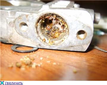

попробывал промыть бендикс бензином, схватывать стал получше, но далеко не стабильно... почитал форум, вычитал что можно вколхозить стартер от запарожеца)) недели 2 искал запчасти от запарожца)) нашел, но сейчас мне кажется что легче было самыми сложными путями найти бендикс родной, т.к. запчасти на запорожца у нас продают тока деды на базаре.. и то под заказ только))) :) надо сказать что действительно подошел стартер, на какоето мгновение я обрадовался) но когда попробывал завести машину, сразу понял что этому колхозу сдесь не стоять)) он просто не справлялся, крутил медленно и вяло :) но пока ремонтировал бендикс, ездил именно с ним.
разобрали бендикс, там оказалось всё легко и просто, заменили пружинки, ролики оставили старые, всю смазку убрали, собрали, но толком не смогли завольцевать кожух(бендикса всмысле), о чем я сильно пожалел после поездки за город (кожух слетел и все потроха бендикса высыпались)) опять разобрал бендикс, опять поменял пружинки, собрал, но на этот раз уже заварили кожух(надо сказать что досихпор не вспоминаю про проблемы с бендиксом).

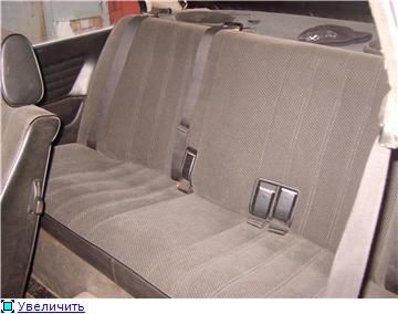

ближе к лету решил снять колхозные чехлы, раньше мне почемуто казалось что под ними рваные стремные сидушки..
оказалось что под чехлами всё вполне цивильно, всё целое, только на водительской сидушке слева боковая поддержка прошеркана.

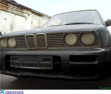

попутно настроил насколько смог зазоры на морде

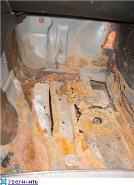

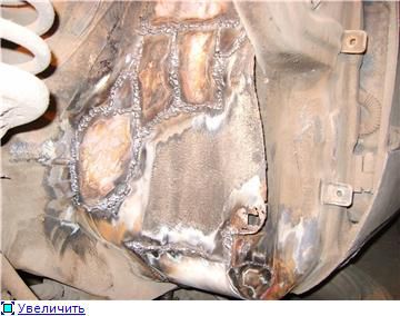

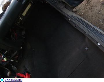

ну и решил занятся немного кузовом...

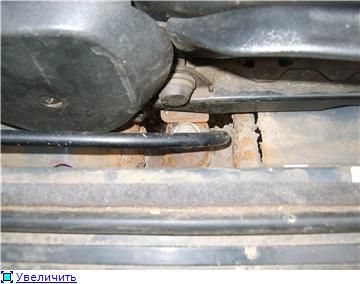

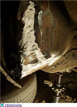

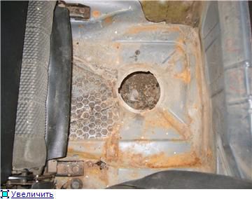

пола под ногами пасажира просто неоказалось)) благо хоть лонжероны целые.
всё зачистили, вырезали, переварили, замазали швы гирметиком

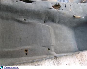

перед тем как собрать, отмыл ковер
теперь под ногами ещё коврики нормальные положил, такшто такой грязищи быть не должно :)
в салоне сразу стало очень тихо(в сравнении с тем что было конечно)

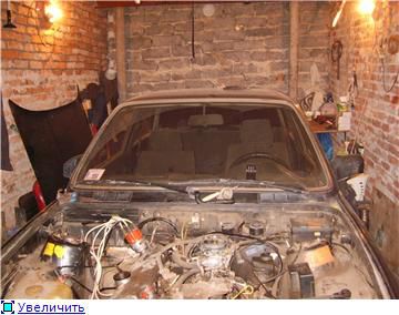

на эти выходные запланирована установка инжектора.

Потрудился на славу! Молодец! Будет теперь машинка жить вторую жизнь. При покупке ,честно говоря, состояние было плачевное. Теперь всё класс! Вот только красный мешок с ручки КПП замени на чёрный( или другой). Не в тему - красный.

Полы грамотно заделал, хороший подход!  Снеми лобовое стекло проверь там состояние метала углах, а то у меня полы в идеале а под резинкой тихий ужОс!!!
лобовик снимать не буду, т.к. он с трещиной, а менять его не хочу покашто.. ибо все лобовики которые мне предлогали были либо прозрачные полностью, либо просто с полоской зеленой/синей сверху)) а прозрачный мне кажется не будет смотреца.. все стекла коричневые а лобовик прозрачный.. но вроде в ливень затяжной, когда уже машина была проварена и заделана, но не собрана, лазил искал откуда могло сочица вода.. нигде течей не нашел :)

прошлых выходных окончательно постаивл л-джет :) ехать стала веселее, но както парит кручение стартером по 3-5 секуунд :((( это можно както решить?  или это прям жестко в мозге задано?.. а то с карбюратором и в холод и в жару с пол секунды схватывала...
