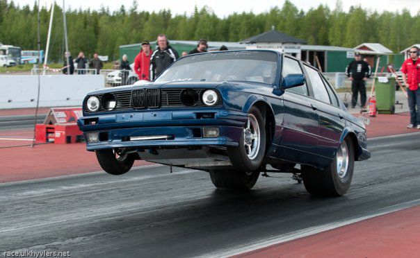

а вот такой ещё вопрос возник - обкатывают ли дрифт-корчи с дикими турбинами и проч, что чисто для драга собираются?
ну типа таких:
я представил, как  на нём 2000 км по дорогам откатать надо :) :)
или там пофиг  -собрал и 10 заездов "выстрелил" ?

Все новые механизмы требуют обкатки...
Обкатывают. Правда обычно без турбин. Т.е. собирают мотор, катают его, а только потом дикие турбины и проч :)
  • Е30 М20В27iX 12.1987
  • Сообщений: 4591
  • Репутация +205/-105
« Ответ #8 : 28 Сентября 2009, 09:13:38 »
так вот зачем этой машинке с фотки ПТФ поставили :) :) :)
