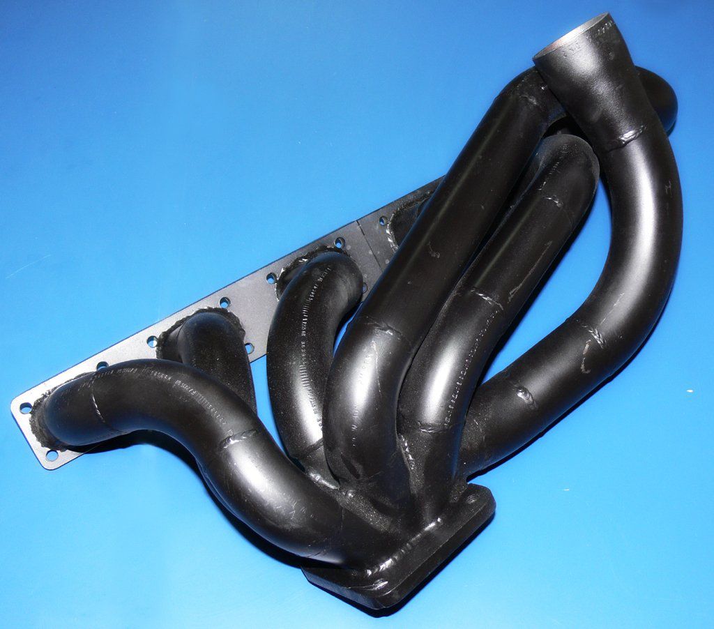

« Ответ #5 : 23 Марта 2007, 10:33:20 »

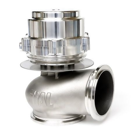

Вопрос: коллектор выпускной - 6 труб от цилиндров и одна куда-то. Что это за труба? Куда?

« Ответ #6 : 23 Марта 2007, 10:37:17 »
На клапан сброса давления.
  • Сообщений: 526
  • Репутация +5/-1
« Ответ #7 : 23 Марта 2007, 10:45:27 »
он же вестгейт
Tiggra
« Ответ #8 : 23 Марта 2007, 11:06:04 »
он на улицу сразу сбрасывает?
  • Сообщений: 39230
  • Репутация +1180/-33
« Ответ #9 : 23 Марта 2007, 11:11:28 »
не сразу, а по достяжению определенного давления на впуске.
Dexter
« Ответ #10 : 23 Марта 2007, 13:27:51 »
я в шоке
Hydrogen
« Ответ #11 : 23 Марта 2007, 13:48:01 »
В моторный отсек или у него есть выходной канал за пределы а/м?
  • Сообщений: 39230
« Ответ #12 : 23 Марта 2007, 13:59:15 »
В моторный отсек. ты же слышишь как турбо машины пшикают.

« Ответ #14 : 23 Марта 2007, 14:20:52 »
тарик не путай вестгейт и блоу офф.
пшикает блоу офф когда ты газ бросаешь

m5t
« Ответ #18 : 23 Марта 2007, 18:35:59 »
Стравливает в выхлоп за турбиной,или в атмосферу, что редко,и звук при этом очень неприятный,как будто  сечет коллектор.

2 m5t где и почем брал поршни, и сколько стоит такой вып. коллектор.?
  поршни родные s38 d-93.4 мм,просто привел их в божеский вид,выпускной коллектор-1.4 к$ (дорого сцуко),PPF( шведы).
 жду 60 мм гейт,вот такой:
