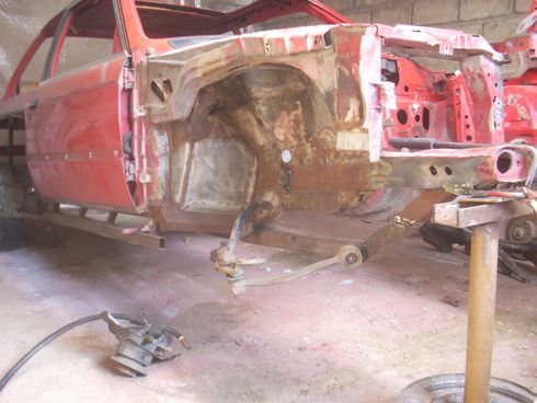

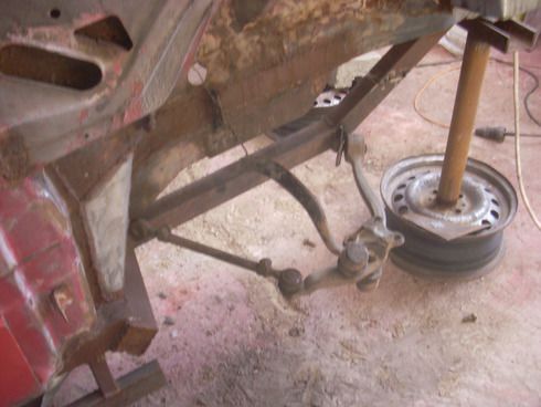

« Ответ #67 : 02 Января 2012, 11:09:57 »
Всех с наступившим, продолжаю историю, пришлось попилить подвеску е32 чтоб намакетировать свою, присопливил рычаги - в общем неплохо, но вот расположение верхней шаровой не нравится абсолютно, придется скорее всего делать переходник чтоб она выше стояла, теперь обдумываю конструкцию этого переходника, выслушаю советы по этому поводу, сварки много, время есть - газ закончился, теперь тока после 10го можно поменять....( - колхоз все-таки, болты то какие надо не всегда найдешь....

« Ответ #68 : 12 Января 2012, 01:12:28 »
т.е. ты вообще без балки хочешь замутить?по сути удобно по постановки любого матора,но распорки между лонжами тогда не останеться...телека ой как мало будет для этой функции...по поводу шаровой,может площадка спасет?площадку к лонжу,к площадке рычаг..не?

« Ответ #69 : 12 Января 2012, 01:14:43 »
и еще:не низко ли нижний рычаг?машина как уазик не будет?
