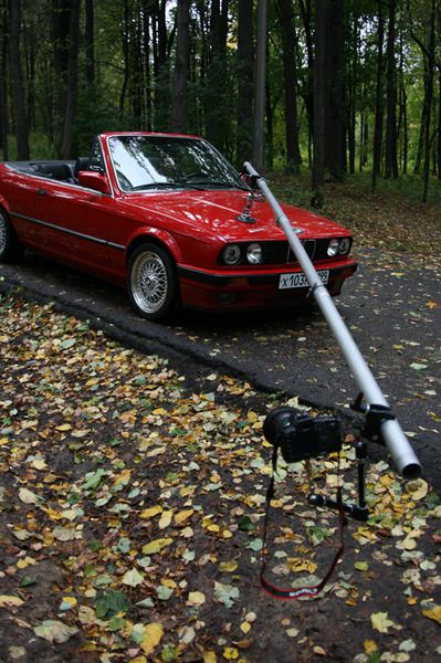

Сначала к капоту, чтобы снимать авто спереди,  крепятся такие вот присоски, важно, чтобы капот был твердый.
Некоторые крепят снизу, да и вообще вместо присосок магниты, ну кому как
После этого собирается такая труба, которая и крепится на присоски, чем длиннее она, тем красивше кадр (на мой взгляд)
Дальше крепим технику, крепление должно позволять выбрать нужный ракурс и безопасно, а главное  надежно держать фотик )) А то бывает и дороже ста тыщ руб
После этого начинаем катить потихоньку машинку, причем мотор лучше не заводить, чтобы капот и вся конструкция не тряслась и кадр вышел четче:
