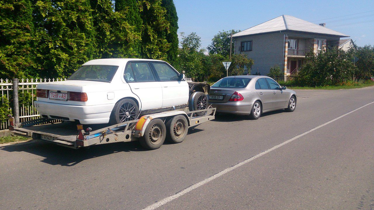

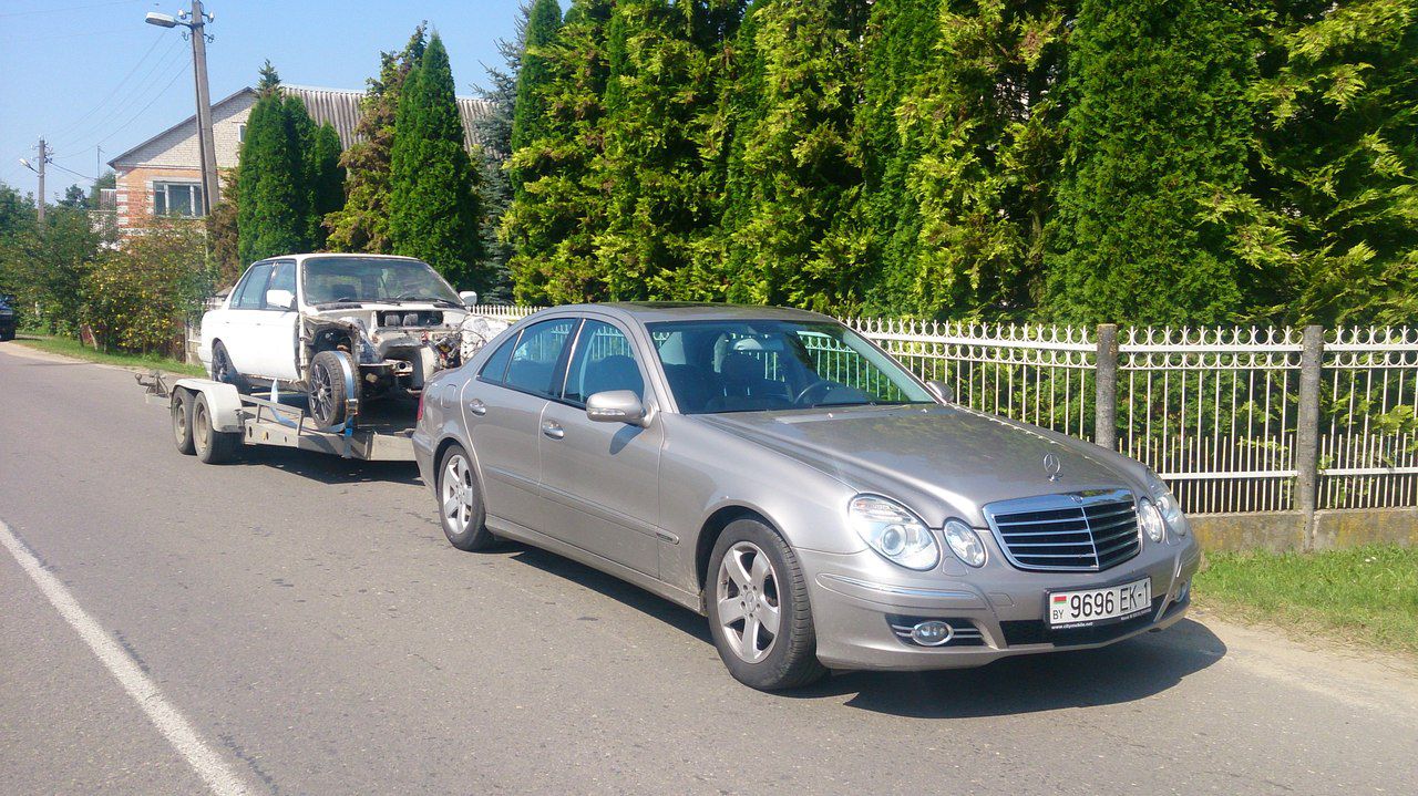

« Ответ #33 : 16 Июля 2014, 10:57:18 »
вот в таком виде она покинула меня 2,5 года назад, чтобы вновь вернуться в руки первого белорусского хозяина.

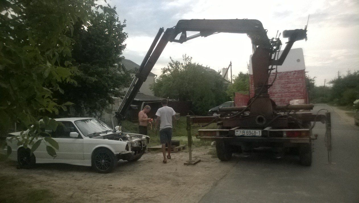

« Ответ #34 : 16 Июля 2014, 11:10:12 »
Итак. Проект возобновлен. По итогу должно получиться полное восстановление кузова#2, новый мотор, новый салон.
По факту же в Польше был куплен донор, который неспешно перевозится в РБ
В настоящее время там она разбирается и неспешно перевозится на территорию моей малой родины (гаража)))).
Мотор заказан. В споре M60В40 и М54В30 выбор пал в пользу последнего.
Итак, господа присяжные заседатели, заседание продолжается.
З.Ы. вот так доставали мотор
грузоподъемность данного манипулятора 2 тонны, как раз для тяжелого М10.
Белорусы не мелочатся)))))

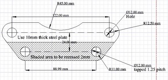

Тепериче что касаемо переделки тормозов передних в е30.
Повсюду написано про тормозные диски от Ауди ТТ, но нигде не написано, что передних дисков тормозных диаметром 312 мм на Ауди устанавливалось 2 вида
такой, оригинальный номер VAG 1K0 615 301 AA
и такой: оригинальный номер VAG 8N0 615 301 A
они оба 312х25 мм, но у одного высота 49,9 мм и сверловка 5х112, а у второго высота 34,4 и 5х100. так вот для переделки нужен именно второй вариант.
Суппорта от 540i e34, они же суппорта от е32, практически всех моделей, но есть один момент. На е32 устанавливалось 2 типа дисков, разных но толщине 22 и 25 мм.
опознать его можно по надписи на суппорте там написано будет 60/22/302 либо 60/25/302.
Вновь предпочтителен 2 вариант, однако за неимением горничной можем попробовать атата дворника, а в нашем случае отдать скобу на близлежащий завод фрезеровщику и попросить снять по  1,5 мм на скобе с каждой стороны в месте прохода диска.
Ну и для тех кому совсем лениво искать
Вот как-то так)
« Последнее редактирование: 03 Августа 2014, 11:56:41 от Bandit_W

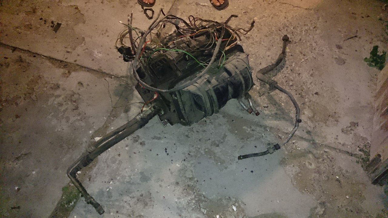

Очередные рарытасы ^-^
кондей в полном комплекте аккуратно выдраный аккуратным человеком

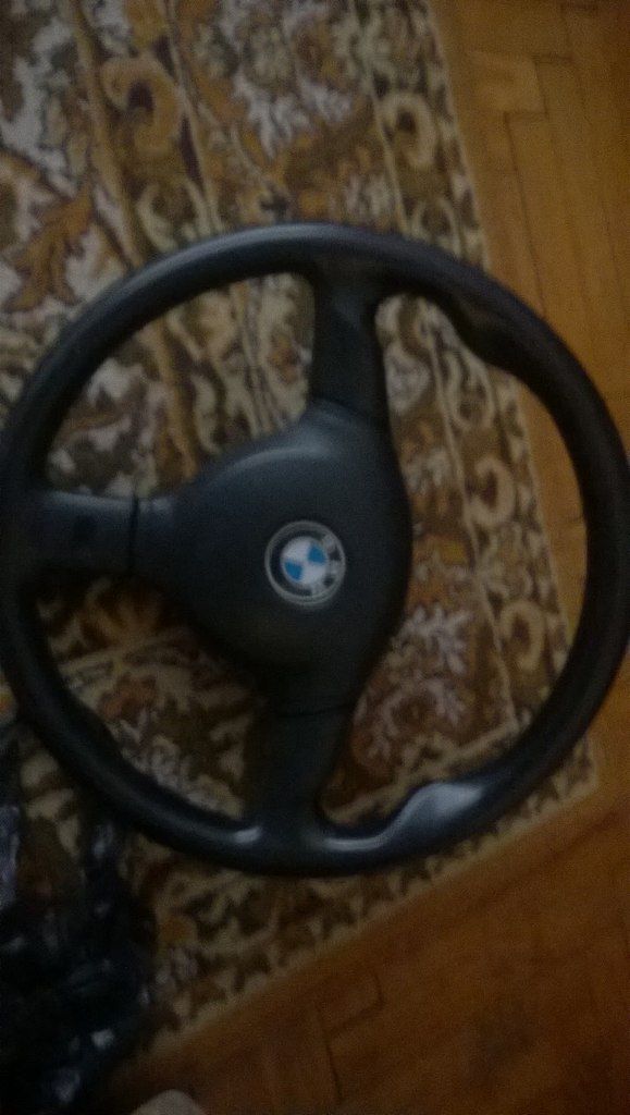

оригинальный м-тех первый, любезно покрытый баранком предыдущим хозяином. Состояние мегаайс.
