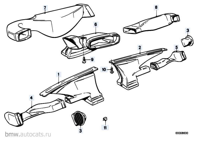

« Ответ #47 : 17 Декабря 2009, 15:11:34 »
А где можно схему сего девайса увидеть?
БелославЪ
« Ответ #48 : 17 Декабря 2009, 18:34:41 »
На фото всё-таки непонятна технология снятия радиатора печки.
Правильно ли я понимаю, что надо снять крышку под капотом, чтобы там открутить моторчик, а потом уже внизу орудовать?
Или это не обязательно?
  • Сообщений: 32751
« Ответ #49 : 17 Декабря 2009, 18:36:39 »
Если ты не будешь апускать и крутить саму печку, то моторчик снимать не надо. Но для этого скорее всего придётся педальный узел разобрать, и возможно рулевую колонку открутить.
Сообщение склеено: 17 Декабря 2009, 18:38:09
Сопла/накладки - Каталог запчастей BMW
Детали 1-5.
