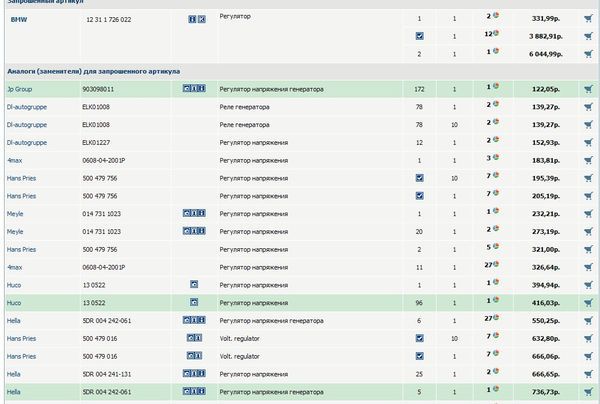

« Ответ #10 : 16 Ноября 2009, 10:09:02 »
эт ты где такой регулятор увидел??? оригинальный стоит меньше 400р
вот этот номер вбей 12 31 1 726 022 и смотри аналоги. стоит от 120 рублей.

« Ответ #12 : 16 Ноября 2009, 11:18:28 »
ну, пацаны, мош у нас экзисты разные
у меня 12 31 1 726 022 бъется по ценам примерно так
оригинал BMW - 1248 грн - это примерно 150$
бош 1 197 311 027 - 644 грн, или 75$
хелла  5DR 004 241-131 - 256-350 грн, т.е. 30-45$
самый дешевый - какой-то Jp Group 903098011 - 61 грн или 8$
короч никак не получается 400 руб

« Ответ #14 : 16 Ноября 2009, 13:41:55 »
щетки кстати на экзисте как ремкомплект идут по 30 рублей чтоли..
а таблетка у меня оригинал по 332р выдает.
вот
Сообщение склеено: 16 Ноября 2009, 13:43:20
1 127 014 022 Bosch Щетки регулятора генератора
