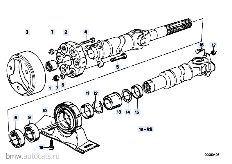

Ты в каталоге почитай. Зажимная втулка это и есть та фигня на шлицах. А пренадлежность её к кардану дело 10ое. Ну зажимает он передний кардан в занем, ну назвали её так...
------------ Сообщение склеено: 01 Сентября 2010, 12:53:30 -------------
Эласт.муфта/промеж.опора карданного вала - Каталог запчастей BMW
Номер 13 - Резьбовое кольцо с зажимным кольцом.
