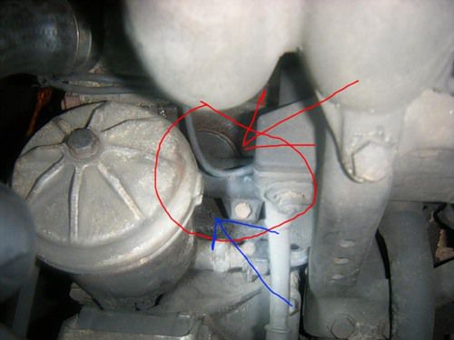

Красной стрелкой указано предположительное место течи. Синей - небольшая полочка, куда стекает антифриз и оттуда уже течет вниз. Точнее узнать нельзя, потому как мешает масляный фильтр - толком не посмотреть.
Собственно вопрос и в том, что там может течь, и как устранить. Пока вижу только вариант съема корпуса масляного фильтра, а его вроде не снять, пока не снимешь стартер. После этого только можно узнать где течет.

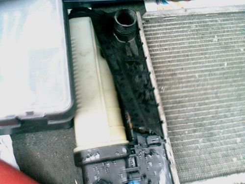

А вот радиатор. Можно видеть, что внизу отогнуло пластик. Как так получилось - не понятно. Пробовал рукой обратно вогнуть - ничего не получается, пластик жесткий. Температура? Но это же какая она должна быть чтобы пластик так погнуло...
Летом ездил все нормально было, как зима пришла, похолодало, так пошло-поехало. Радиатор стал подтекать, машина стала хуже прогреваться, а теперь вот вообще не ездит. Мда...
да, тогда скорее всего разгерметизация этого кругляка (или этого коризонтального пластикового патрубка), на который указывает твоя стрелка.
это патрубок с подогрева дроссельной заслонки. у меня там видны следы герметика в стыке,
но как эта штука монтируется пока не знаю, тоже интересно, может кто расскажет
стартер не надо, а вот Гену снять придется чтобы масляный фильтр снять (хотя чтобы добраться до этого патрубка вроде фиьтр снимать не надо, хотя без фильтра пространства побольше - просторнее будет)
но не торопись, может кто расскажет как этот патрубок к блоку крепится - снаружи никакого крипежа кругляка нету, не может быть чтобы он просто приставлен к блоку был и прижат только болтом, который виден

В общем, машинку собрали, завели, по двору прокатились, все работает, эмульсии пока не видно, масло чистое, выхлоп вроде тоже нормальный, течей пока не наблюдается.
Спасибо Viktor 1, рекомендую:-))

а тот патрубок с кругляком в двигателе не отсоединял от дрыгателя?
  • Сообщений: 32755
« Ответ #22 : 09 Марта 2010, 13:58:19 »
Если ты про пластиковый штуцер который подтекал, то его на новый заменили.
bik-top
« Ответ #23 : 09 Марта 2010, 15:09:57 »
а ты в курсе его случая ???
и как этот патрубок в блоке крепится? там просто колечко на нем и все или есть хитрости *(всегда хотел узнать)
