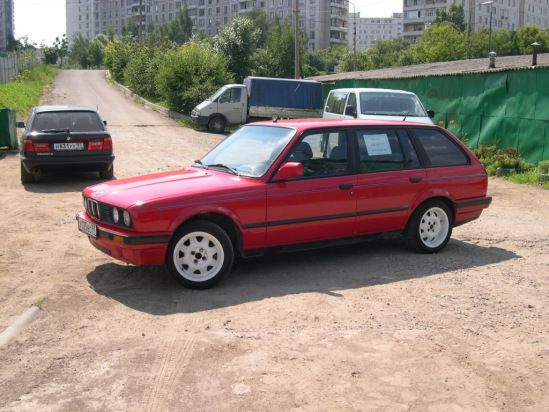

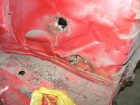

Все общий привет.

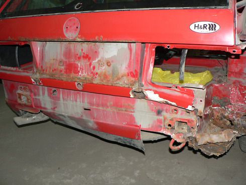

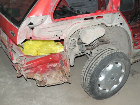

Наконец-то и у меня добрались руки до ремонта красной попы. Основная масса железа будет
оригинал. После вскрытия порога, добавилось ещё куча железа, которую уже заказал.
К огромному счастью перед не битый и особых вложений не требует, даже крылья стояли
на родном герметике.А вот красной попе досталось хорошо! Под замену:
-задняя панель
-крышка багажника
-заднее крыло
-арка колеса (две части, включая чашку аммортизатора)
-правый порог (наружный и внутренний)
-короб аккумулятора с куском лонжерона
По ходу пьесы будет меняться левый наружный порог, нижние части передних стоек дверей,
завариваться гнилушки по полу. Вот пока и всё для начала, естественно фотки кариеса....
1.
2.
3.
4.

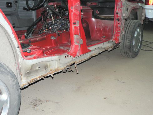

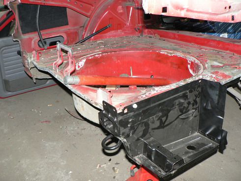

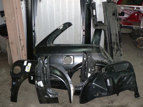

Доброго дня.

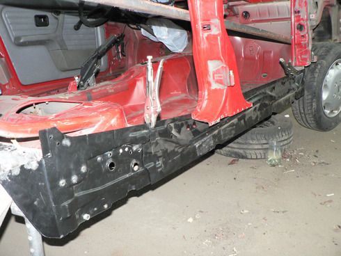

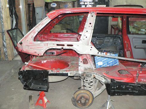

Небольшие обновления по ремонту. Пришло железо и закипела работа и
как всегда проблем оказалось больше чем ожидали.
1.
2.
3.
4.
5.
По ходу пьесы, отремонтирован кардан, кулиса КПП. А вот топливный бак сгнил, в топку его!
Пользуясь случаем хочу передать пламенный привет, тем железным дровосекам, которые
делали ремонт после первой аварии >:D

« Ответ #14 : 08 Февраля 2010, 11:53:52 »

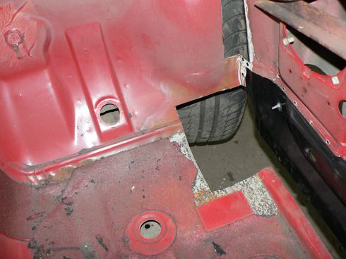

Железо всё оригинал, кроме передних крыльев, уж больно они дороги.
По деньгам... трудно выговорить, хотя и имею выход на оптовые цены.
Уже заказана крышка багажника (ориг), и всякая фурнитура, по ходу
пьесы. Бак топливный тоже под замену.
Правый порог уже стоит на месте.
Пока варим гнилушки на полу.
Ну и тянем, потянем попу... :D

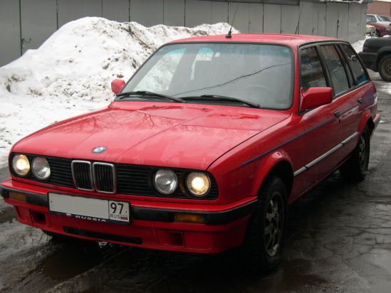

« Ответ #17 : 08 Февраля 2010, 14:38:19 »

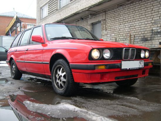

очень знакомый туринг :) 316 92 года абс, тряпка, механический люк :)
Сообщение склеено: [time]Mon Feb  8 12:40:30 2010[/time]
Когда машина продавалась, она выглядела так :)
« Последнее редактирование: 08 Февраля 2010, 14:45:35 от Shvsh
  • e30 convertible v8 `90
Strelax
« Ответ #18 : 09 Февраля 2010, 13:22:54 »
Да точно она, ласточка!
У меня есть резинка на заднее стекло новый оригинал. Если надо.
Речь про нижнюю резинку на крышку багажника?

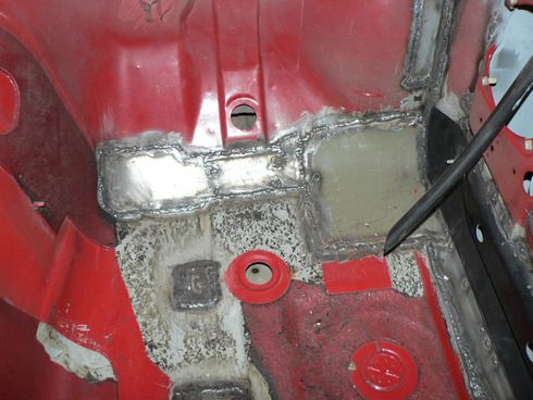

« Ответ #19 : 19 Февраля 2010, 22:58:47 »
Приветствую! Кто нибудь видел новый топливный бак, на Е30 ?
Я вам покажу...
С обратной стороны...
Лейбл производителя, если кому интересно...
Ну и по мелочи залатали пол...
