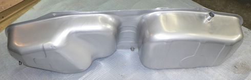

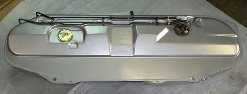

почем такой бак вышел ? и из чего он слеплен ?
номер 0054007
цена 10 175,46р.
металл ? или полимер? говорили какой то полимерный бывает
1.Бак железный, покрашен серебристым цветом, когда увидел сам присел...
   -поправка, бак естественно не оригинал
   -из несущественных минусов, нет сливной пробки бензина
2.Цена где то около того.
3.Полимерных не видел

Приветствую! Кто нибудь видел новый топливный бак, на Е30 ?
Я вам покажу...
С обратной стороны...

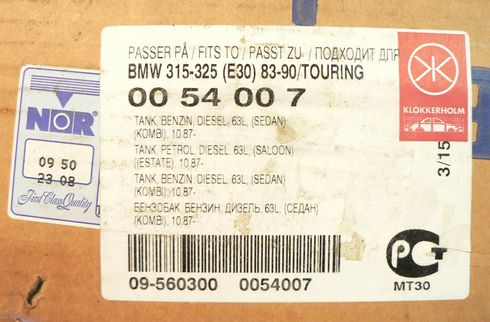

Лейбл производителя, если кому интересно...

номер 0054007
цена 10 175,46р.
действительно оптовые цены.
выбирая между паять старый оригинальный или брать этот - взял бы этот незадумываясь.
облить антигравием - и никто не отличит от оригинала :)

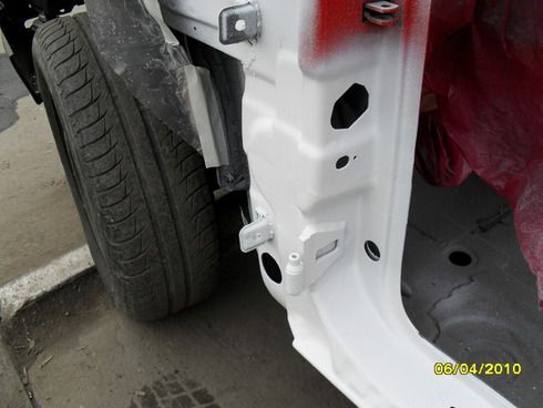

1.Сливы как всегда сгнили.

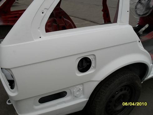

2.Общий вид примеренного, заднего крыла.

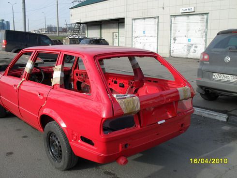

Самое главное красный туринг добрался до малярки! Жестянка закончена!
Фотки будут позже...

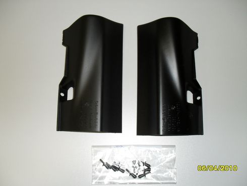

Как и обещал, немного инфы и фоток.
Забрал сегодня заказанные передние части накладных порогов. То оригинальные пороги пластиковые пороги,
задние длинные части были найдены на разборе, передние пришлось заказывать.

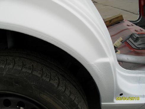

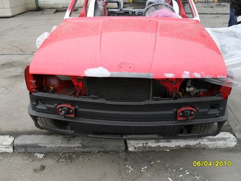

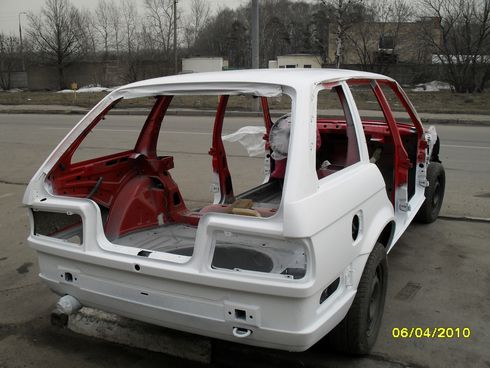

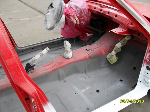

1.
Кузов сейчас вот в таком состоянии. Нанесено по кругу текстурное покрытие 3М 08868. На арках и порогах тоже,
колхоз наверное, но мне нравиться.
2.
3.
4.
5.
6.
7.

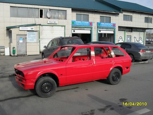

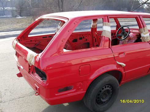

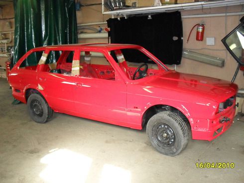

Сегодня забрал машину из покраски, несколько фоток.
Цвет конечно странноват немного, но мне нравится...

« Ответ #41 : 16 Апреля 2011, 15:25:40 »
привет красному турингу!!!
но по мне цвет сильно глянцевый.
удачи)))))

« Ответ #42 : 16 Апреля 2011, 19:03:35 »
классный цвет! Очень похож на Zinnoberot

Всех приветствую. Красный туринг начинает принимать очертания.
Собраны четыре двери, вживлены все электростеклоподъёмники.
Вставлено лобовое,  печка, трапеция  стеклоочистителя, собрано всё под капотом и вся передняя часть
без низа, подкрылки, защита. Сделаны цивильные сливы с люка.
Несколько новых фоток.
1.
2.
3.Задние фонари, понятно чьи... и насадка глушителя.
4.Вот так как то, меняется цвет под вспышкой и ксеноном.
5.Сливы с люка.
6.Черная решётка.
7.Внешний вид морды, сток, почти сток...
