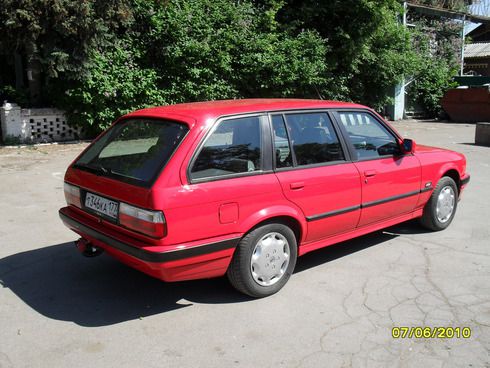

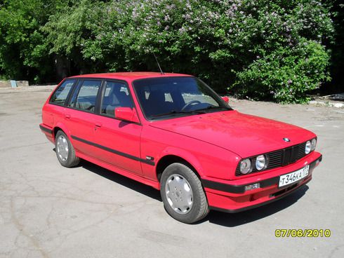

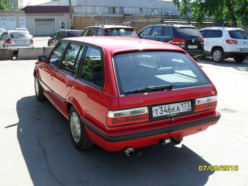

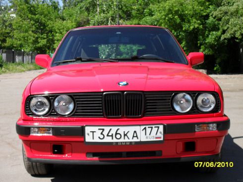

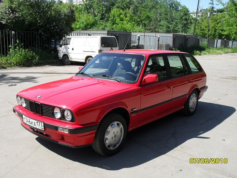

УРА! Закончил МЕГАстройку! Вчера получил техосмотр и выкалтился!
Несколько фоток, что вышло...
Отвечу на вопросы, если будут.

« Ответ #82 : 08 Июня 2011, 10:04:18 »
Поздравляю, машинка супер получилась! Только что тему всю прочитал,я в шоке...:)

« Ответ #86 : 09 Июня 2011, 08:43:23 »
класс!вообще чётко получилось!
без тонировки вообще агонь!
только фанари на любителя,мне не нра :(
  • Сообщений: 7877
  • Репутация +927/-379
« Ответ #87 : 09 Июня 2011, 08:47:02 »
мне тоже не нра. но я так с другой стороны подумал - они действительно на любителя , и более современные , хз..... имеют право там быть ) как-то так )
  • Сообщений: 11666
  • Репутация +1411/-2086
« Ответ #88 : 09 Июня 2011, 09:01:44 »
я ни чё не говарю,если нравятся хозяину,пускай будут...
мне на самом деле и стоковые фанаи 2 перехода то же не очень нравятся!
вот МНW,как то так,вот это тема!
