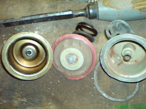

а на регулятор давления ацетон плохо не будет действовать? Из чего он там, внутри? this
регулятор внутри такой:
х.з. будет или не будет ему плохо от ацетона.
но он у меня в процессе промывки не учасвтует.
