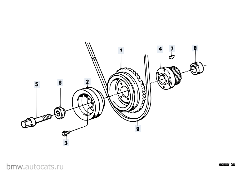

еще ни на какой картинке не смог найти ту обсуждаемую втулку коленвала, которая может иметь выработку и которая имеет рабочую поверхность со внутренним отверстием сальника.
можете в нее тыкнуть?
она стоит за звездочкой? т.е. садится за заднюю крышку корпуса грм и звездой удерживается снаружи?
она непереворачиваемая?
шпилька фиксатор кв - может использовать болт 12 и сточить его переднюю часть до8мм ? или это уменьшит его прочность?
Сообщение склеено: [time]Срд 23 Дек 2009 11:35:08[/time]
деталь 8 это она? "Вращающееся кольцо"

фигасе екзист ее ценит в 25дларов и никаких аналогофф :(
