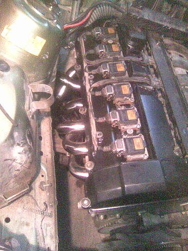

тогда купи обычный корпус воздушника и не парься.
у меня вот так все  получилось:
если у тебя есть абс то не влезет такой корпус никак
е28 520i - > 528i m20

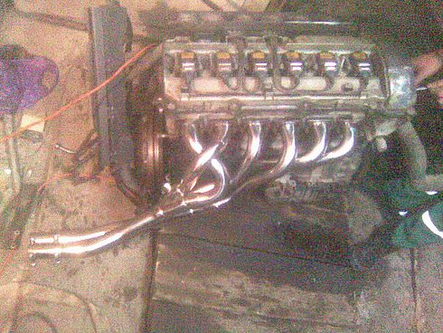

ещё классно садится равнодлинник от е36 м50
а для корпуса фильтра - корпус от м20б25 с е30

на разборке думаю не найти
мой с ебея, обошёлся 250$
Сообщение склеено: [time]Вск 10 Янв 2010 15:51:57[/time]
ребята находят, главное желание и бабло, у нас продаётся сейчас за 300$, кажется
