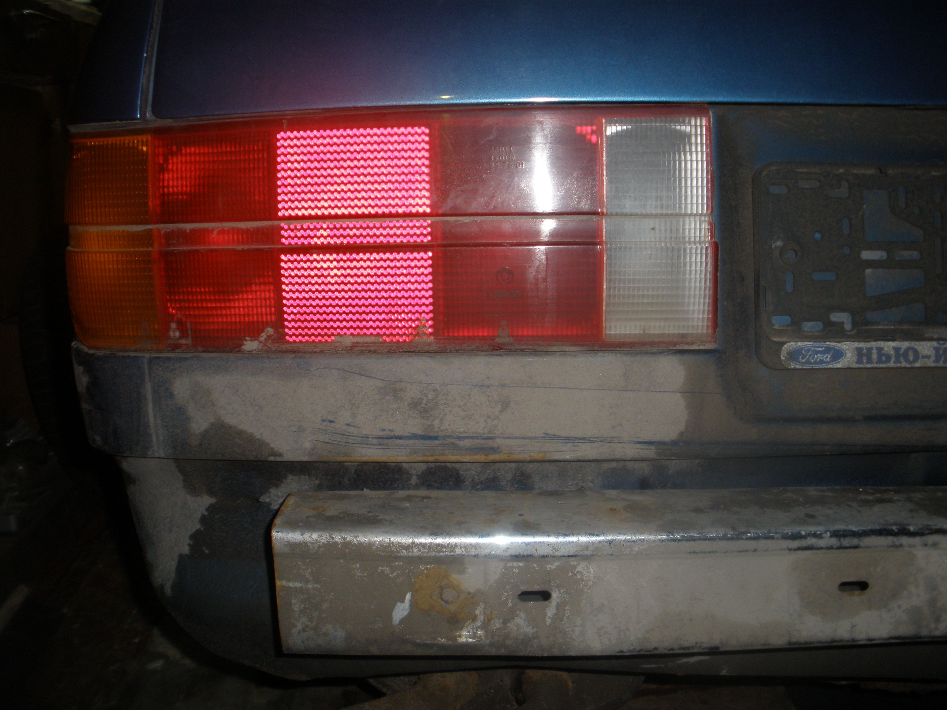

И самое интересное: за задним бампером обнаружен стоковый бампер!!!!! Я вапще аписался когда это увидел!!!! Чтож это за люди такие делали, криворукие и моральные уроды!!!!!!
не один ты такой:):) у меня у самого на машине куски хрома весят. подобие усилителя под тюнинх обвес было как я понял:):):) а насчет рвения и ремонта сил по больше и терпения с лавэ))))
вот фото заднего бампера :):):) типо усилителя:) морду потом покажу как обрезали....
