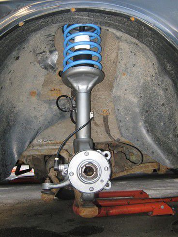

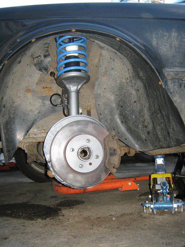

Посмотрел сейчас фотки с разных ракурсов (что нашёл), получается крепление рычагов чуть выше низа балки и поддона, а стойки с рычагами соединяются почти у низа тормозного диска. Получается что можно опустить балку вообще на землю без риска, если с машиной... Вопрос получится ли потом поднять кузов - куда домкрат поставить?
Здесь видно места крепления рычагов к балке:
Вот стойка:
