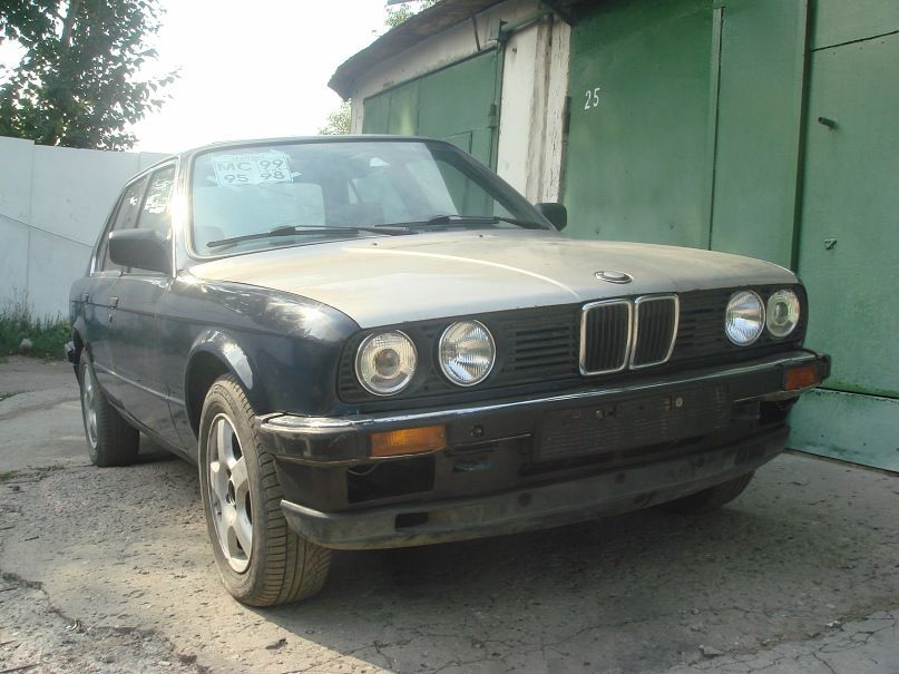

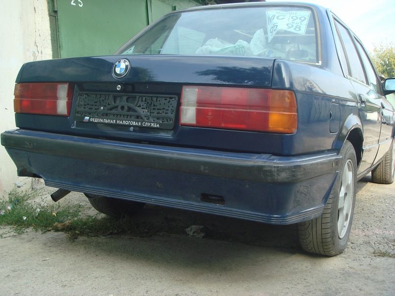

« Ответ #729 : 12 Сентября 2011, 20:05:43 »
Друган скинул пару фоток - так она пока будет выглядеть внешне

« Ответ #730 : 12 Сентября 2011, 20:07:44 »
а как нравится так и называй по идее наверна вязкомуфта потому что вязкостная)), а называют как хотят знаю что на КАМАЗе стоит вязкостная муфта охлаждения как и у нас получается и на бмв вискомуфта потому что вязкостная.. о как завернул :D :D :D

« Ответ #731 : 12 Сентября 2011, 20:09:17 »
Респект тебе за нее ^-^ ^-^ ^-^ денех и времени на нее побольше.

« Ответ #732 : 12 Сентября 2011, 23:39:39 »
Федеральная Налоговая Служба)
выглядит достойно!обязательно доделай!
