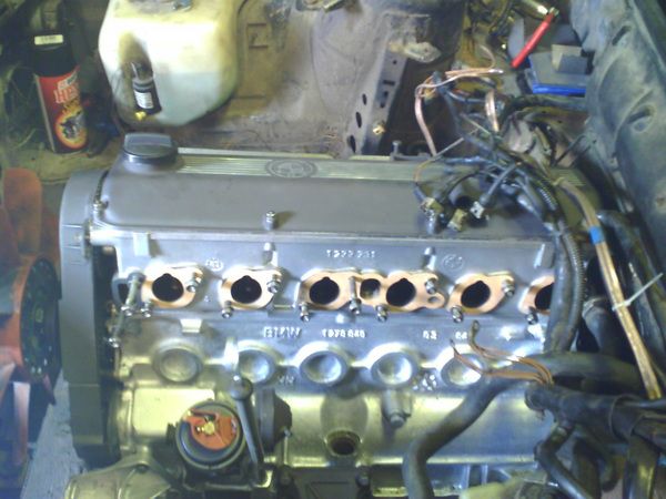

2 года назад я прикупил очередные дрова

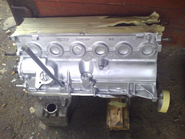

Через год после покупки случилась неприятность (стуканул движок)
Пришлось занятся капиталкой (а заодно и переделкой в b23)
Покрашенный блок

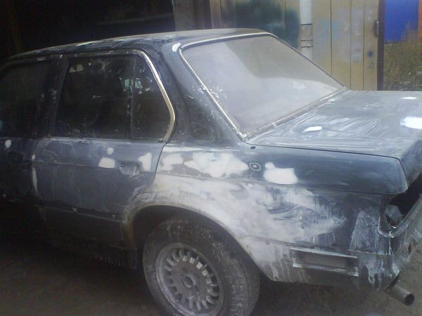

Далее по мере поступления денежных средств занялся кузовом

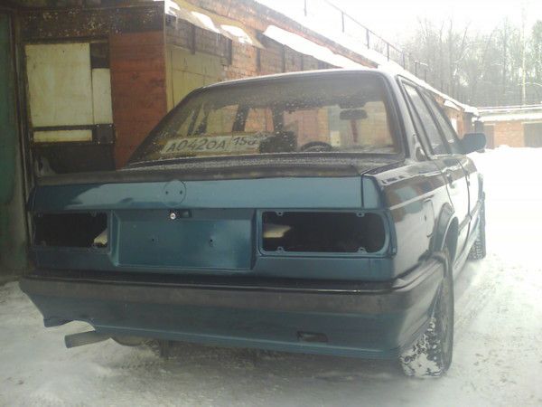

После покраски

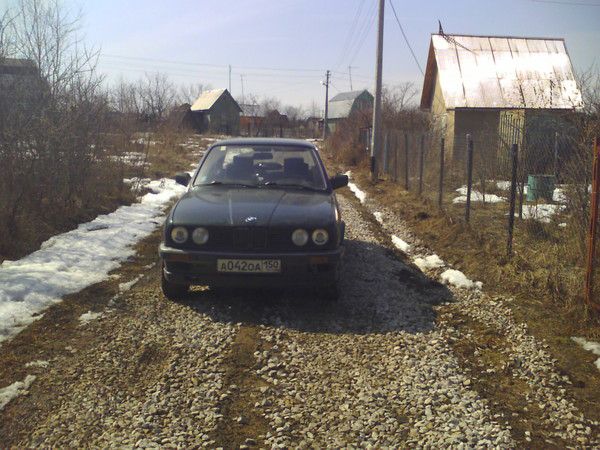

Скоро приедет новая лобовуха и замки shadow line

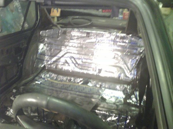

Сейчас в процессе проклейки салона виброй и шумкой.

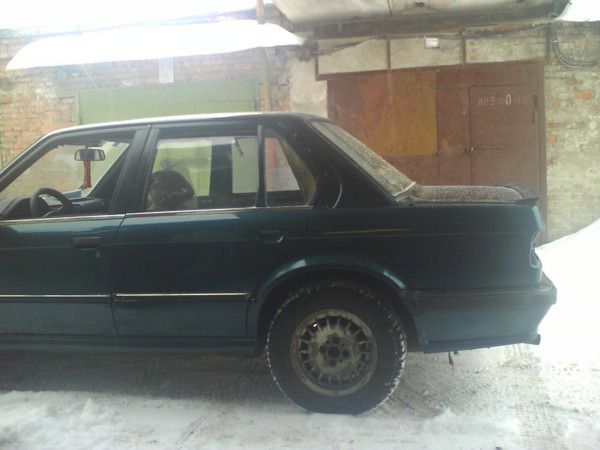

Цвет который зеленый в зависимости от освещения смотрится и черным, и синим, и серым, и ярко зеленым. Верх - черный глянец.

« Ответ #4 : 25 Февраля 2010, 19:17:44 »
Симпотишная! Порогов mtech не хватает... ;)
p.s Обвес оригинал?

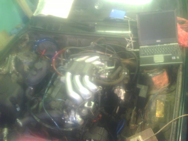

а можно узнать поподробнее что делает ноут в подкапотном? )) просто тоже все мечтаю подключить свое ведро к компу - надыбал хитрые сервисные проги, а кабель все никак не решусь купить.....

« Ответ #6 : 25 Февраля 2010, 19:51:18 »
Под капотом припалил бук видать програмы и шнуры модные есть??  Молодец хорошо получается!!!

« Ответ #8 : 25 Февраля 2010, 22:39:34 »
А как комп подключил ? у тебя же жетроник?

« Ответ #11 : 26 Февраля 2010, 07:57:11 »
Комп нужен был вместо книжки с картинками
Обвес  - копия. Брал у танкистов вместе с ресницами на фары и передней растяжкой.

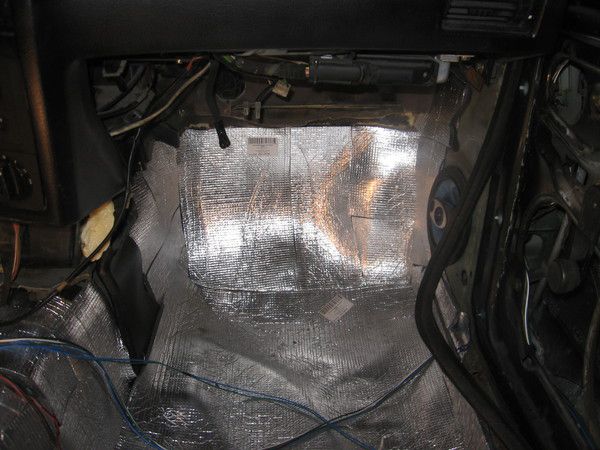

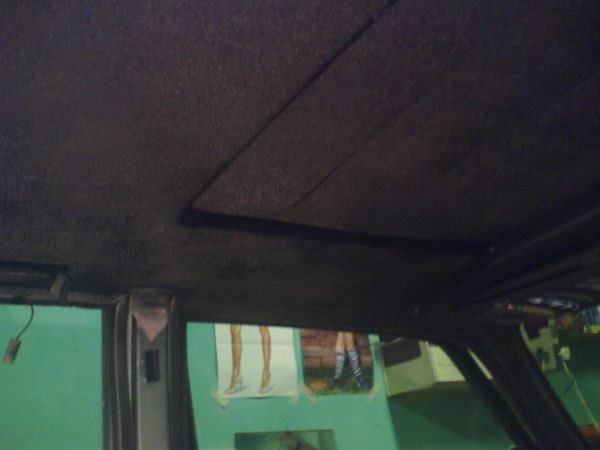

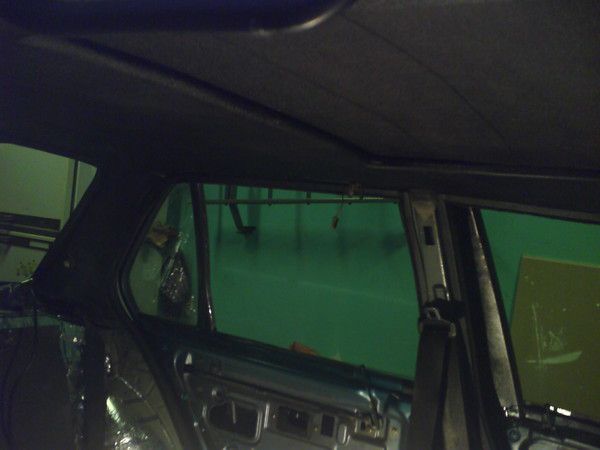

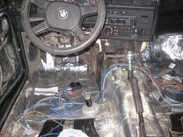

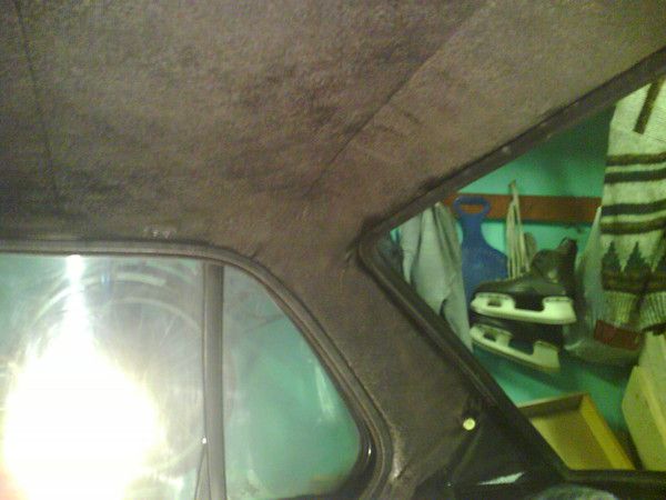

Проклейка салона виброй

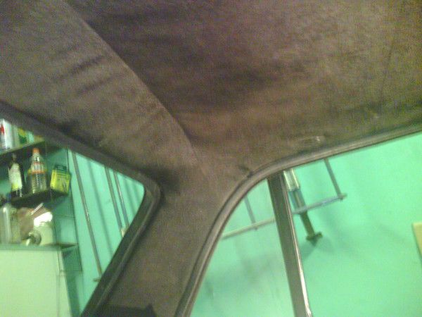

Законченый потолок (вибро+шумка+проклейка потолка)

« Ответ #13 : 05 Марта 2010, 14:20:48 »
Поделись опытом как потолок перетягивал? мне это тож предстоит
бмв е30 очень хорошо,но бмп 3 всё же лучше!
  • Сообщений: 429
  • Репутация +5/-2
  • Локация: Московская область, Ступино
« Ответ #14 : 05 Марта 2010, 14:30:03 »
Потолок снимал полностью и отмывал. По периметру он приклеен под резинками (у меня как раз там все повылезало). Как клеется посмотрел тут /go.php?l=aHR0cHM6Ly93d3cuZTMwY2x1Yi5ydS9mb3J1bS9pbmRleC5waHA/dG9waWM9MTY1NjkuMjEw

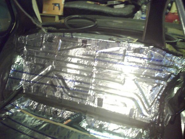

« Ответ #16 : 15 Марта 2010, 20:32:40 »

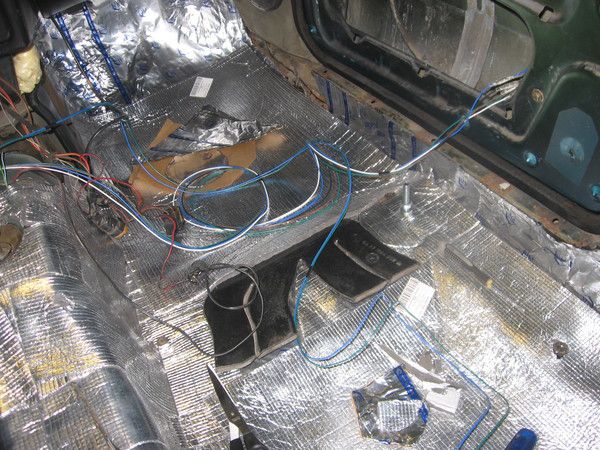

Несколько фоток оклейки салона вибро- и шумоизоляцией

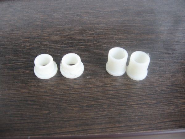

Заказал у знакомого токаря втулки для ремонта кулисы КПП

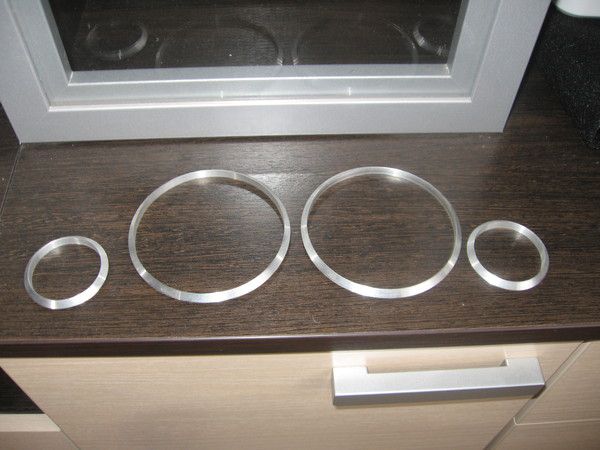

и колечки в приборку

Из чего втулки делались не подскажешь?
Делаешь все здорово, но ржавчину изнутри лучше убрать, а не закатывать изоляцией.

« Ответ #18 : 15 Марта 2010, 20:49:00 »
Втулки делали из капролона. А насчет ржавчины, вибра на нее не клеется, так что зачищаю небольшие участки, протравливаю, проливаю антикорозийным грунтом и заклеиваю. Так и продвигаюсь от задних сидений вперед.

тачка улет получается)где взял такие колечки в приборку?

Колечки из аллюминия. Матовые (думаю стоит ли полировать или не стоит)

ты сам их сделал или где то покупал?

Если ты их у токаря заказывал закажи мне тоже все оплачю!!!!  Колечки лучьше всего отпалировать они лучьше будут отражать подсветку приборки!!!!

Знакомого попросил выточить. Так же как и втулки для кулисы.
