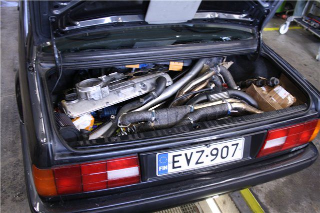

« Ответ #1235 : 19 Февраля 2012, 12:27:43 »
Опять багажник полный запчастей :D
  • Сообщений: 1074
  • Репутация +24/-10
« Ответ #1236 : 19 Февраля 2012, 13:00:11 »
No place in garage? :D

« Ответ #1238 : 19 Февраля 2012, 22:36:26 »
Скорее всё своё вожу с собой :)
Отдавай клапанную и переднюю крышку в полимерку)
И так нормально!
