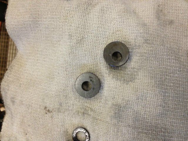

Настроил клапана как следует, машина заработала как часы! При установке головы не мог настроить нормально, не получалось выставить одинаковые зазоры на клапанах, щас разобрался с этим, оказалось 2 эксцентрика на впуске были совсем не эксцентриками и не давали нужного зазора и иза этого машина на горячую на ХХ вся тряслась! Щас же всё пришло в норму!

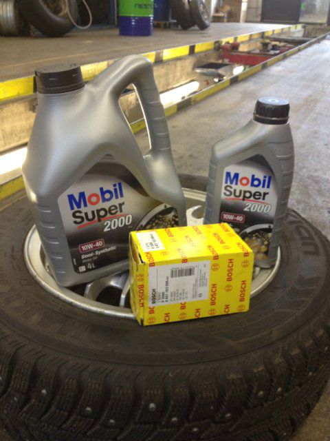

За одно и поменял масло, после зимы! Как всегда Мобил 1 :)

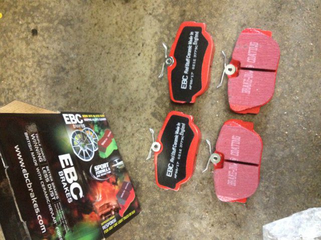

Заодно закинул керамико - кевларовые колодочки, стоят они конечно как 3 пары обычных колодок, но обычных колодок хватало только на одну гонку :)

эм... 10/40 полусинтетика? ты же мотор почти до 7к будешь крутить..... я бы лил свое любиоме, 10/60 синтетика... ну в любом случае синтетику лил бы. у тебя же мотор новый , емаё.

ты попробовал рулежку на каких нить поворотах? кстати эти колодки помоему стираются не меньше стоковых, но тормозят значительно лучше. и  в принципе - эффективней тормоз - позже оттормазовка, меньшее время торможения - больший ресурс. но это только на гонках.

Да именно полусинтетика и именно 10-40. Мотор родом из 70х и масло ему надо соответствующее, сомневаюсь что инженер при разработке мотора, задумывался о синтетике, а тем более 10-60! Я бы с удовольствием перешёл бы на Мотул, но найти не могу!  Куда тебе 10-60? Это масло для М-моторов, почитай его характеристики и ты всё поймёшь!

У парня на е36 стояли такие красные, сказал что почти на весь сезон хватило, просто я покупал самые дешёвые, обычные колодки, тормозили не плохо, но стирались моментом в пыль!
какой зазор делал?
