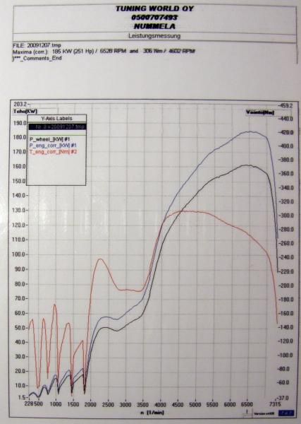

А вот вам график 2,7, по образу и подобию которого я хочу сделать 2,8, тоесть тот что на 140 шатунах.
Да он на дросселях, да он с очень крутым распредом, да он с пауком
И вот что с него сняли! 251hp/ 6528rpm 306nm/ 4602rpm
Вот такой мотор даст прикурить многим на трассе!

А вот мой график для примера!
Мой после 4500-5000 затыкается, а у этого 2,7 на 140мм шатунах, начинается зверский прилив! Хочу так же! :-\
Хе, у него катушка как у меня и там же установлена)))
Чем управляется?
По графику 251 сила не с колес, на колесах около 220 тоже...
Все графики и результаты с маховика!
Управляется Tatech 6!
« Последнее редактирование: 31 Мая 2012, 19:49:44 от itet
