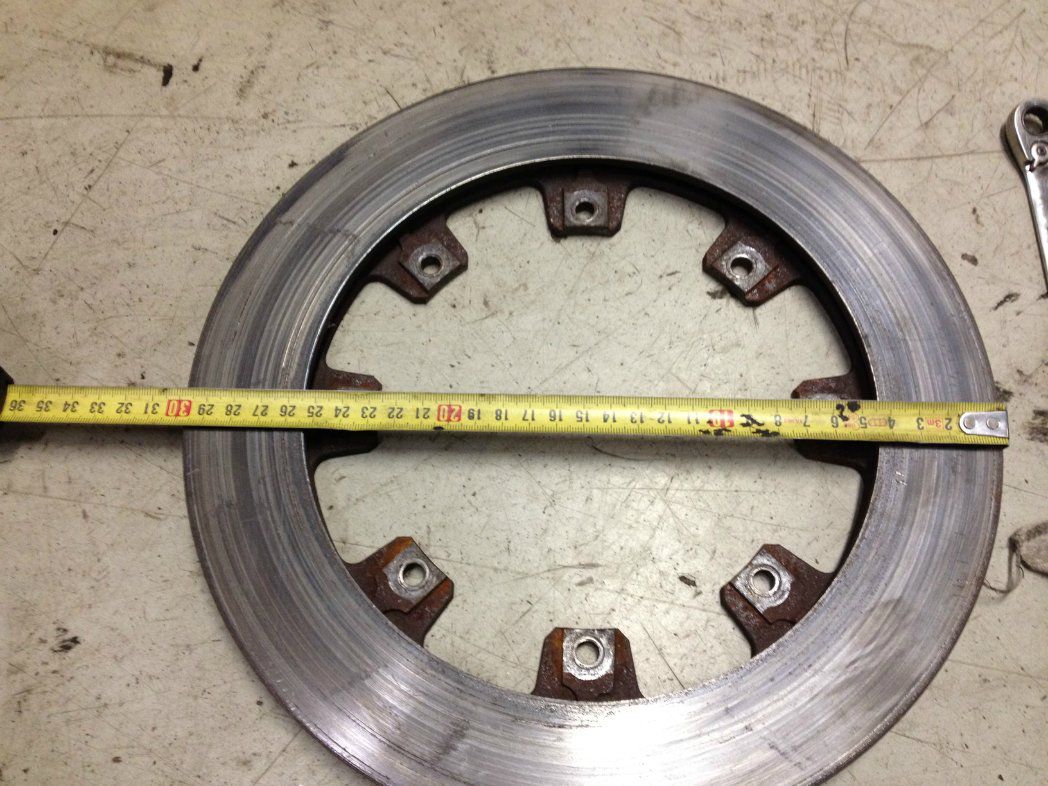

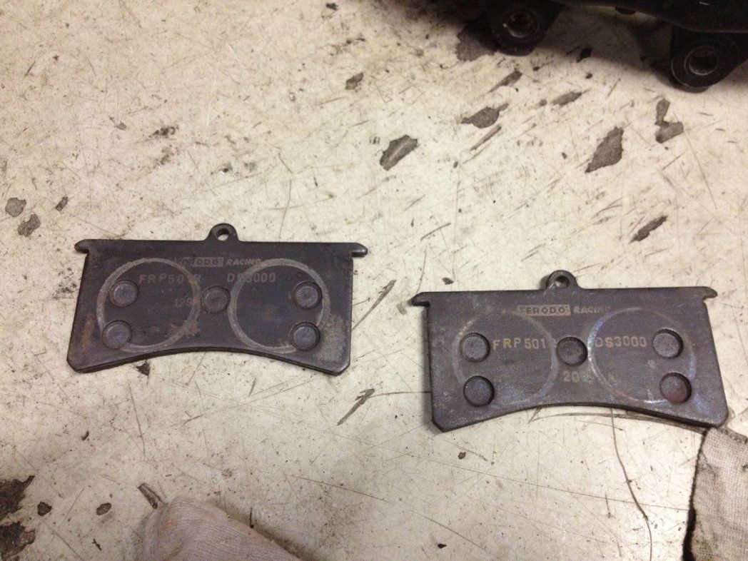

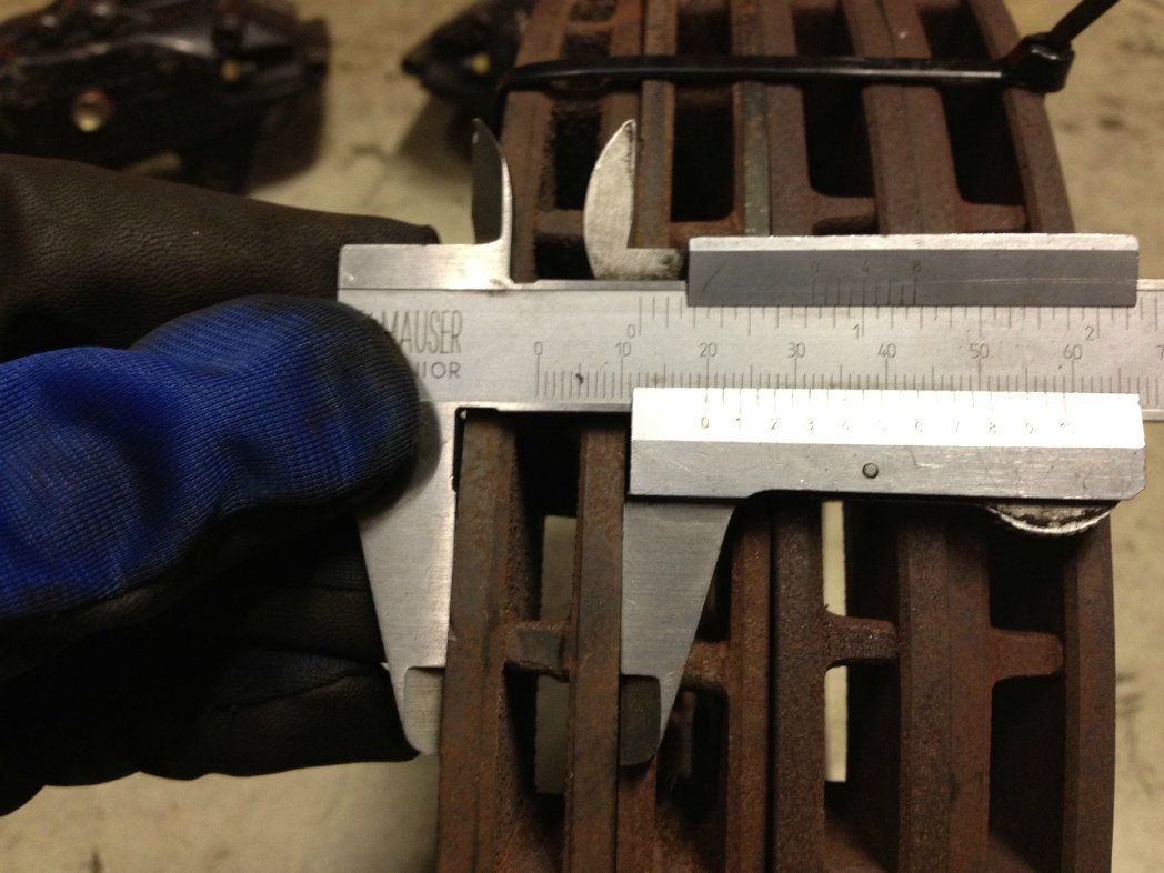

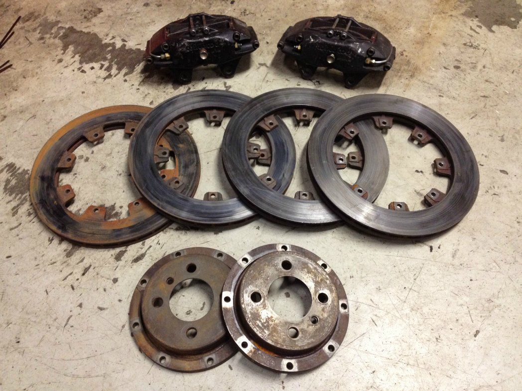

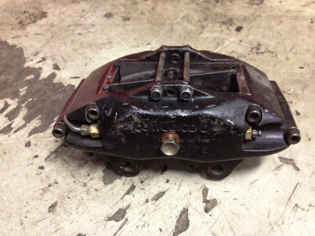

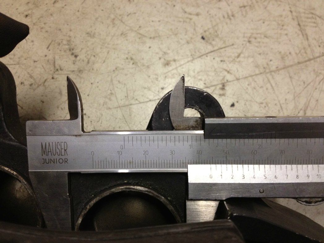

В начале недели увидал объявление о распродаже гоночного барахла, кузов с каркасом, двигатель строкер 2,7, сетка, тормоза вилвуд......и всё это на Е30.
Ну и дай думаю звякну узнаю про тормоза, пообщаюсь, оказалось что они поставили АП-рейсинг и Вилвуды остались болтаться в ящике, распродавал он всё это добро не за дорого, но с ценой долго не мог определится!
Долго ждал фотки и дождался! Цена тоже очень порадовала! Договорились! И я их забрал!
В общем купил:
- суппорта Вилвууд СуперЛайт 2 штуки. Очень легкие(не зря их так назвали :) )
Размер поршня 44мм
- 4 Ротора размером 298 мм
- 2 Ступица тормозного диска
- Колодки Ферродо д3000(на выброс, но как образец сойдёт)
В общем вот такой комплектик!
И что самое интересное, что этот комплект использовался на 15 дисках! Что для меня это не сказанный плюс!
Сказать что я доволен, это нечего не сказать :D
PS Единственное что не входило в комплект, это переходники. Надо будет их сделать или найти готовые где нить. Ещё не обрадовало что ступицы не алюминиевые, надо будет на ПРОМЕ заказать.....

норм тормозилки. 4 поршгня как я понимаю.
да, то что на 15 диск - это секс
Да, 4 поршня!

Есть мнение что не стоит замарачиватся с изготовлением алюминиевой ступицы! Вроде как это не на что не повлияет!?!
Как же подрессоренные массы? Один ротор весит 3,7 кг + железная ступица 2 кг + суппорт с колодками 2,7 кг!
диаметр маленький, момент инерции маленький, то эта масса динамике сильно не сказывается, только на комфорте. думаю, по-этому такое мнение.

диаметр маленький, момент инерции маленький, то эта масса динамике сильно не сказывается, только на комфорте. думаю, по-этому такое мнение.пожалуйста)
Вот про момент инерции как раз и было рассуждение!
