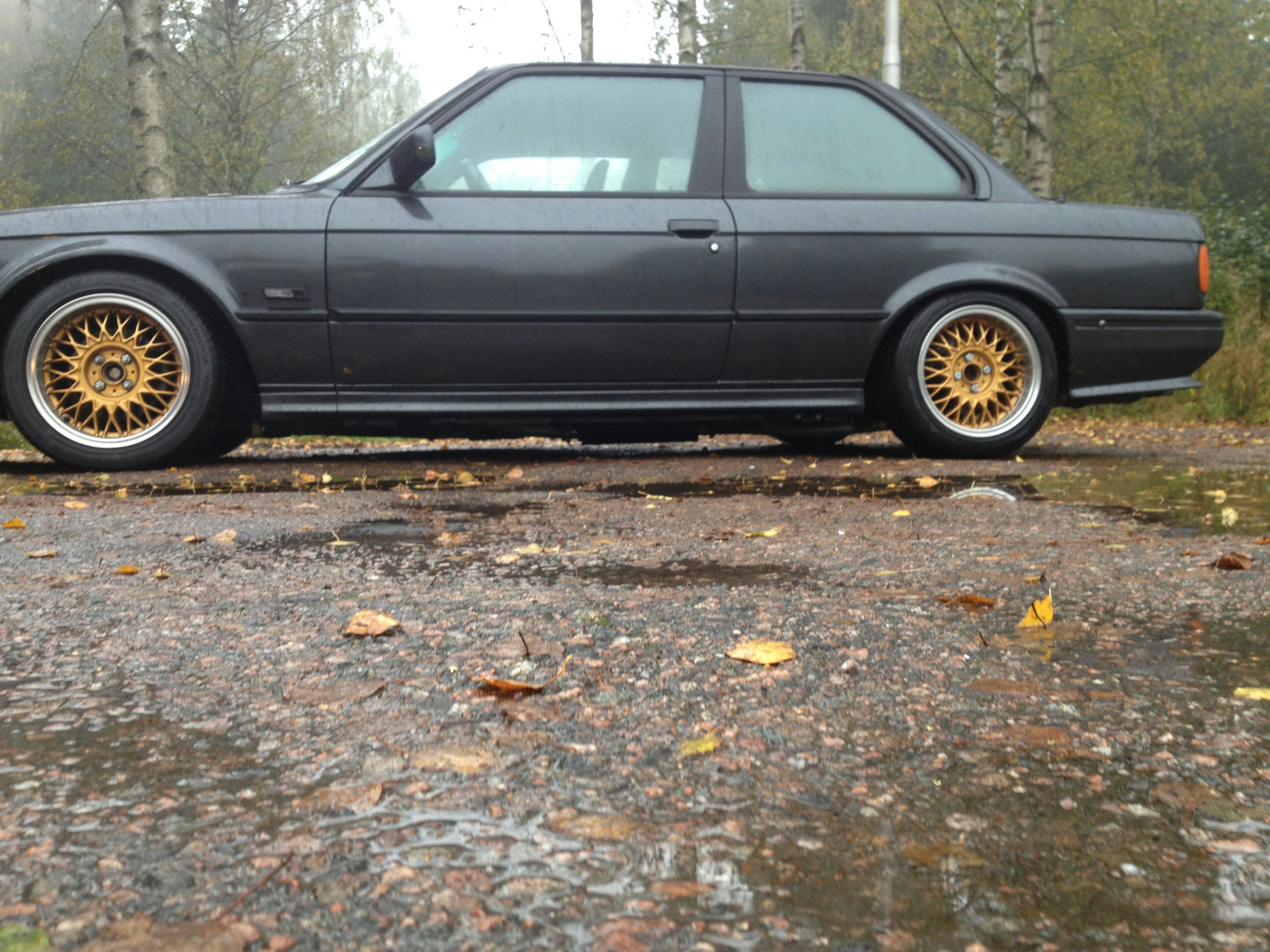

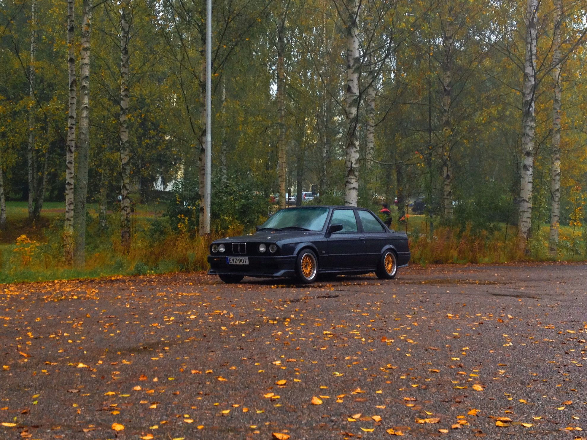

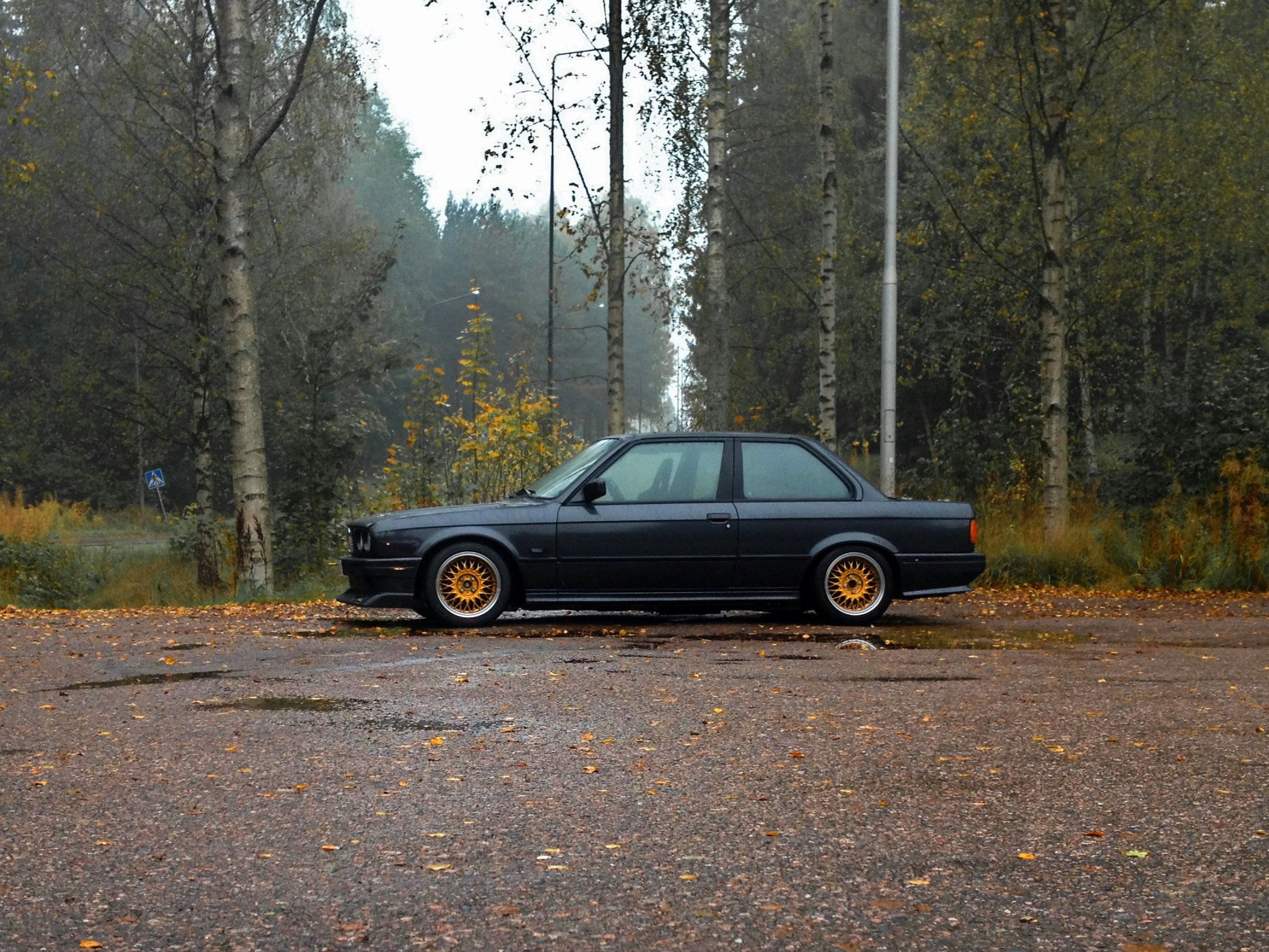

Опустил. Не максимум. Сзади можно ещё порядка 1-2 см, Спереди тоже как то так, но ездить уже будет невозможно!
Специально сделал перед немного выше, чтобы сместить вес мотора.....завтра в Ахвенисто >:D
ФОТо кликабельны! ВНИМАНИЕ могут не влезть в монитор ;D
Зимой буду поднимать трубы или менять промежуточные банки(большие для такого занижения), а то везде цепляю!
