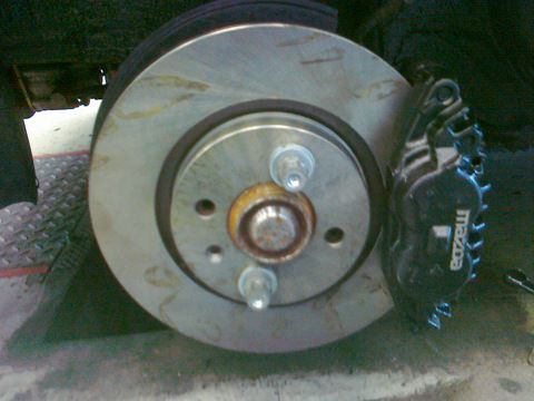

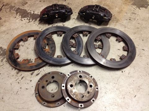

1. Это тормоза.
Тормозов не хватает! Чем быстрее еду тем больше чувствуется нехватка тормозов, даже "Ред Стаф" не очень спасает!
Пора доставать с полки 4х поршневые суппорта и ставить, тем более что для их установки почти всё готово!
Передние тормоза будут 4х поршневыми, размер диска 280мм(сток 260)
Задние тормоза тоже будут увеличены до 280 мм(стоковые 260).
По очень большой удаче, удалось приобрести ещё комплект тормозов, но это уже "тяжеловесы"
WilWOOD superlite. Скорее всего руки этой зимой до них не дойдут, но место на полке для них найдётся и мне кажется долго они там не пролежат!
2 суппорта, 4 ротора диаметром 298 мм и 2 железных центра.

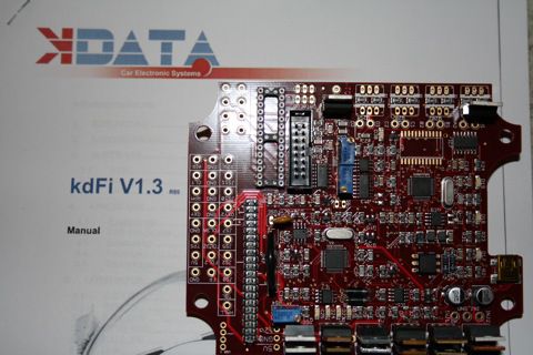

2. Мозг.
Мотор построен, обкатан. Едет не плохо и как выяснилось на стенде 180 л.с. и 250 Hm
Но ему нужна настройка. Буду доделывать уже давно купленный ECU.

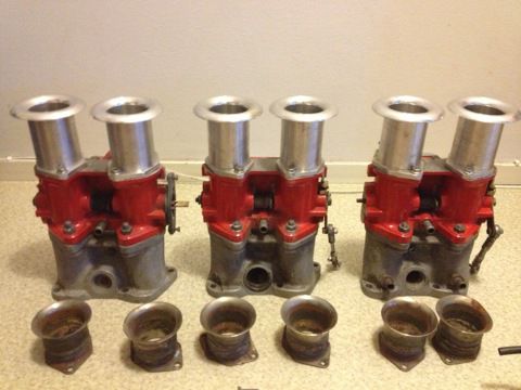

Тут буду короток. Дросселя! Но какие пока не решил. В загашнике имею 2 вида.

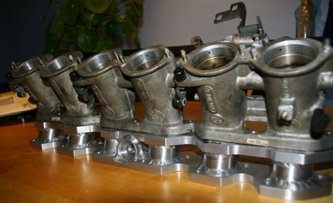

Дросселя от bmw E46 M3. Для них нужно делать переходник как на фото.
Алекс ещё разок Сенкс  ::34::
И дросселя Болт Он (но меньшего диаметра чем дросселя выше)
Тоже кстати приехали из Мск   ::36:: :lol:
Возможно сделаю переходник и буду пробовать, с чем будет лучше ехать те и поставлю.

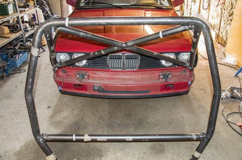

4. Каркас/полукаркас.
После моего вылета с трассы на скорости больше 100км/ч, я всерьёз задумался о безопасности! Установка 4х точечных ремней пассажиру и как минимум полукаркас!

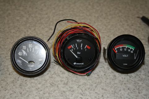

5. Дополнительные датчики.
Мелочь, но мониторить состояние мотора и узлов НУЖНО.

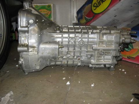

6. Установка Спорт Гетрага.
Хватит ему уже пылится на полке. :)

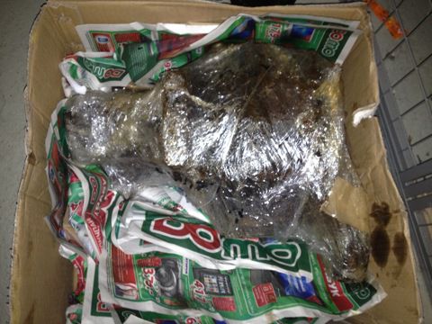

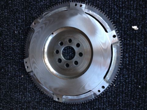

Установка нового сцепления и облегчённого маховика. Собственного приготовления. :)
Стоковый маховик весит 8,5 кг, этот мне удалось облегчить до 4,7 кг.

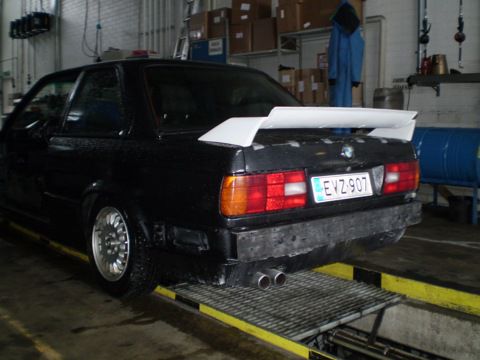

7. Немного марафета.

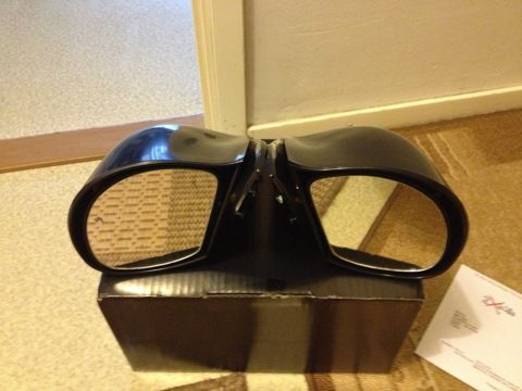

Установка наконец, спойлера на крышку багажника. Без него не гоночная машина! :)
Установка зеркал ДТМ -стиля. Ну не нравятся мне стоковые и всё тут :)

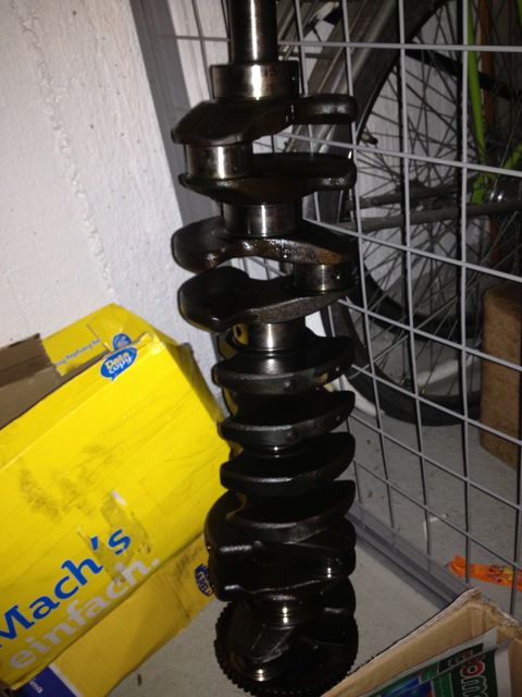

Если будет время и желание планирую начать постройку нового сердца для моей BMW!
И есть планы сделать редуктор с 40% блокировкой.

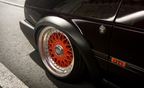

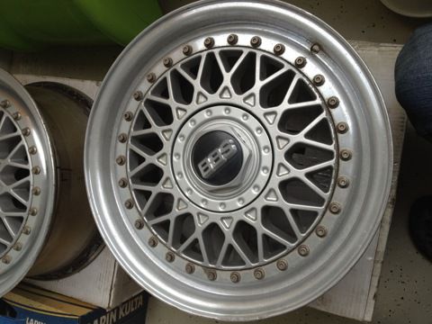

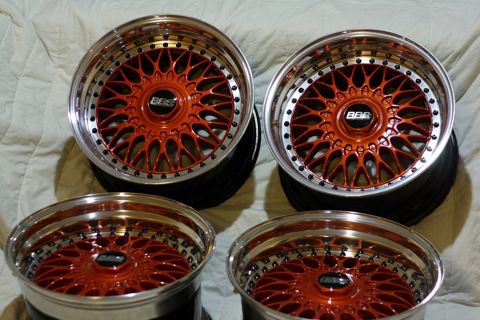

Новый проЭкт по восстановление дисков.
Буду восстанавливать BBS RM.
Вот примерно что хочу что бы получилось! Пример Цвета.
Ну и уже куплены, ждущие свой очереди!

Респектос за отчет, как всегда :)
Ты меня конечно смущаешь RM'ми.. На черной машине золотые или карамельные диски смотрятся супер-стильно. Вот тоже теперь захотел :( а ведь уже настроился на Dotz Mugello Dark 17" :(

имхо насчет дросселей и мозга - надо делать пленум на дросселя и ставить маф
« Ответ #2387 : 25 Октября 2012, 14:36:13 »
С он болт дросселями не все так гладко!
С ними не влезает вакуумник! Только по этому и хочу сделать переходник под s54 дросселя!
Зачем пленум?
« Ответ #2388 : 25 Октября 2012, 14:43:52 »
Зачем пленум?
вакуумник двойной поставить не хош?
Пленум (ресивер) нужен для обеспечения воздуха на низких/средних оборотах.
Дудки работают только в узком диапазоне оборотов, хотя у тебя вроде можно стабильно ехать в нужном диапазоне оборотов, поэтому можно и с дудками попробовать))))

« Ответ #2389 : 25 Октября 2012, 14:44:29 »
Зачем пленум?
чтоб маф поставить. как на s54 сделано.
по даду на дросселях вариант плохой, с настройкой замучаешься.
« Ответ #2390 : 25 Октября 2012, 14:47:02 »
Впринципе если поставить пленум и отказаться от дудок, то вакуумник должен влезть!
Двойной вакуумник если ставить то это дополнительный вес в самый тяжелый угол! Не хотел бы!

Странно знаю парня на 2108, он на дудках гоняет и настроены нормально!
« Ответ #2393 : 25 Октября 2012, 14:49:59 »
двойной сильно тяжелее?
пленум считать бы надо, но можно просто объемом взять)))))
Там понимаешь, если дудки то не влезет вообще не какой вакуумник, а если переносить то в передний левый угол! Он и так тяжелый пипец!

« Ответ #2394 : 25 Октября 2012, 14:52:09 »
у тебя че валы злые? нафига тебе дудки то? ))))
я и то без дудок нормально гоняю ))))

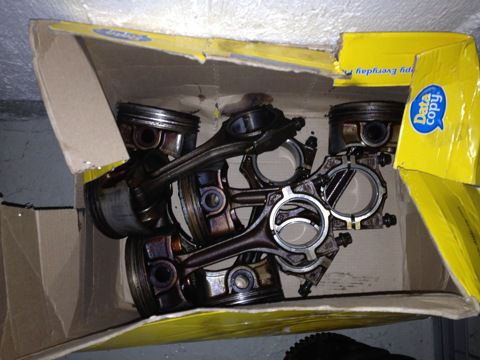

Не боись, в мотор не полезу больше!
Разве что поршеньки подкинуть с СЖ 9,7 от 2,5!
Что бы СЖ поднять! Если есть у кого 1-2 таких поршня! Куплю!

ставь на эти дросселя тогда и ресивер от s54
но он здоровый что ппц
  • Сообщений: 39305
« Ответ #2399 : 27 Октября 2012, 01:31:47 »
да нафига ему ресивер, 6 фильтров и все, правда ехать будет только по дросселб ))) давление не померить )
