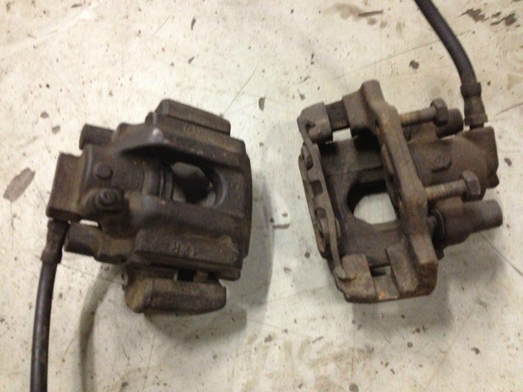

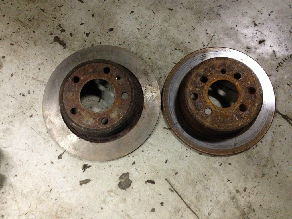

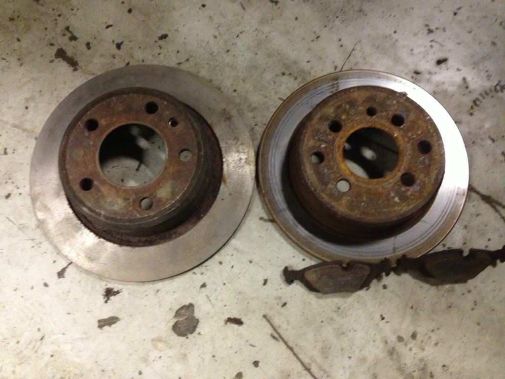

Пополнил коллекцию!
Отдали(почти бесплатно :)) задние тормозюльки от Е30 М3
Слева диск М3
Десткий размер задних колодок Е30, думаю все знают :D
Колодки М3 уже похожи на колодки :)
Суппорта встают без переделок. Один в один.
« Последнее редактирование: 17 Ноября 2012, 23:54:24 от itet

Пополнил коллекцию!
Слева диск М3
вообще отлично урвал! )))
