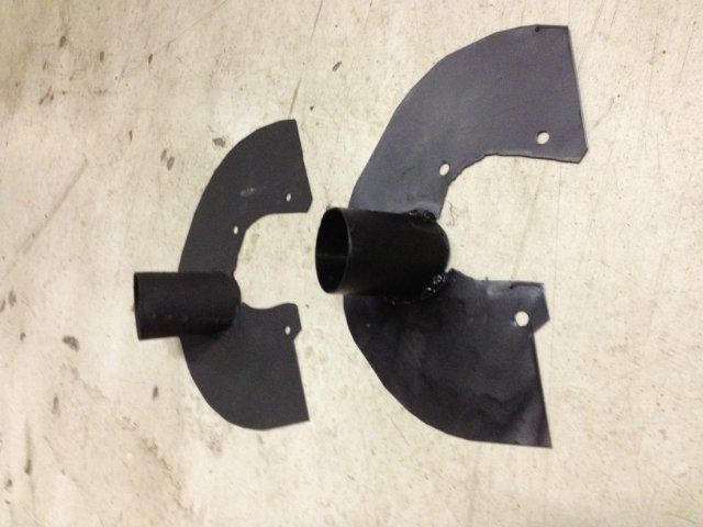

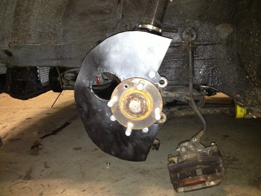

Сделал подводы для воздуха к передним тормозам.
Не очень по фен-шую, но зато дёшево, надёжно и практично :)

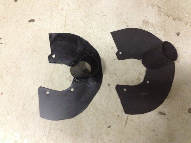

« Ответ #2751 : 05 Января 2013, 22:45:01 »
это левый и правый? А почему они одинаковые, а не зеркальные?
« Ответ #2752 : 06 Января 2013, 00:16:46 »
Это левый и ......левый!
Делаю по 2 штуки каждого, для одного хорошего человека! :)

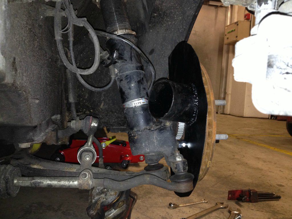

Седня делать было нечего, пошёл поковырялся...
Установил обдув тормозов. Достаточно не плохо получилось на мой взгляд.

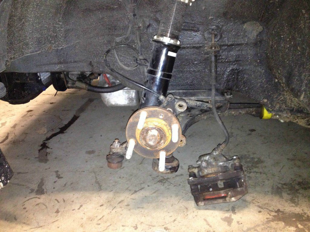

Стойка и ступица, нечего лишнего :)

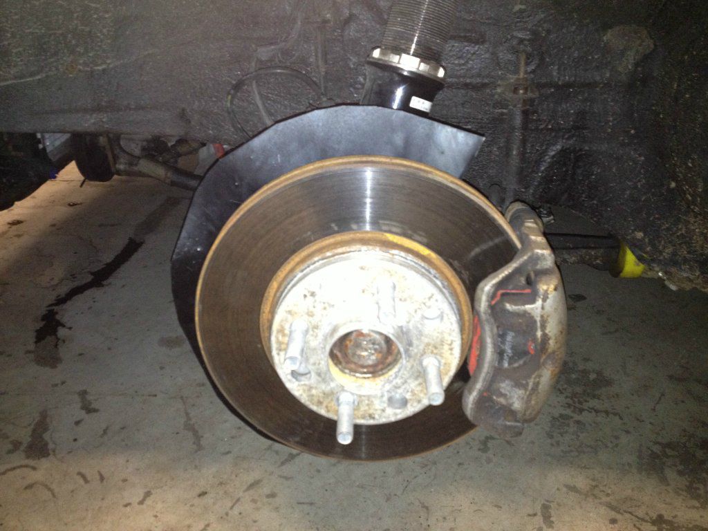

Установлен обдув. Дует как раз между ступицей и диском, от туда по каналам воздух попадает и в сам тормозной диск, ну и на обратную сторону диска тоже попадает.
Всё в сборе.

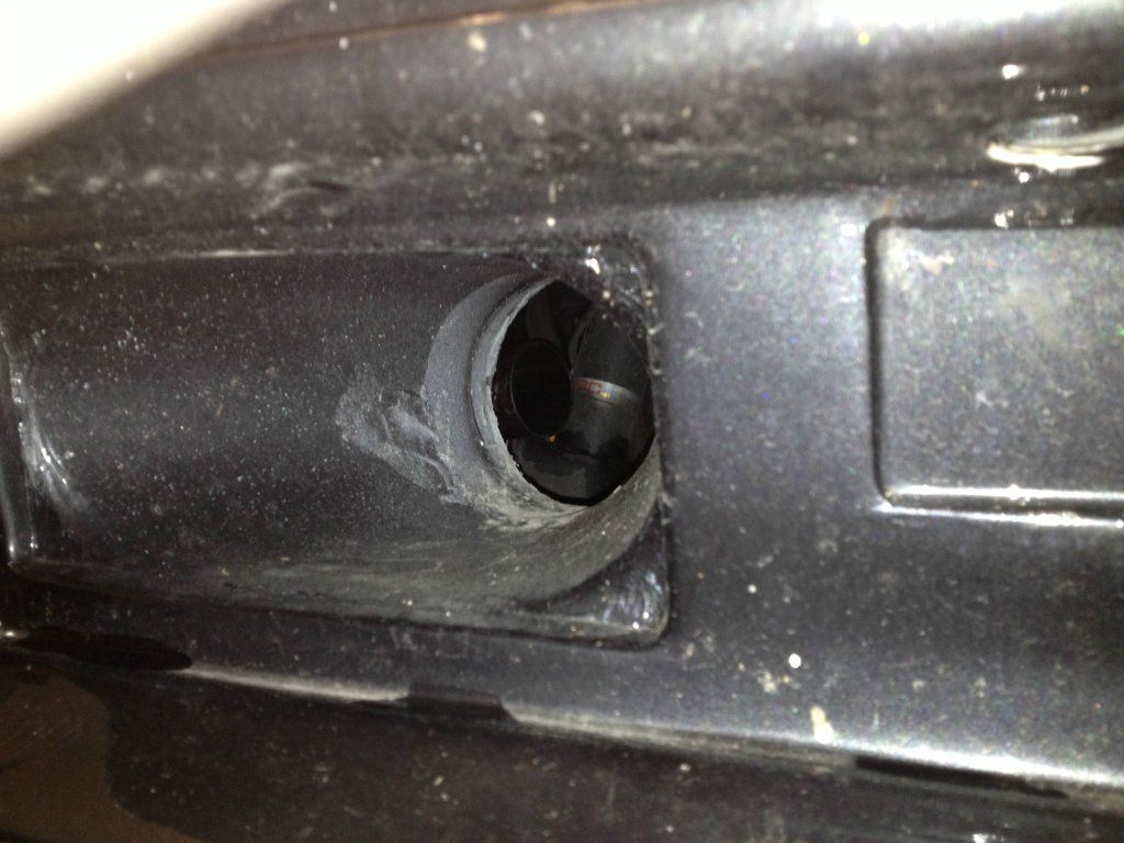

Фотка как раз из того места куда будет приходить труба тк после аварии с водительской стороны конус в бампере оторвало от туда хорошая фотка получилась :D
А это с другой стороны!

Ну тут красота не важна (не видно же :D ), главное эффективность!!
И как мне кажется это самый простой, дешёвый способ улучшить тормоза!

В любом случае, подвод воздуха прямо к тормозному диску на порядок лучше чем подвод воздуха в нишу колеса!
« Ответ #2762 : 07 Января 2013, 20:48:22 »
Кто не понял (ну мало ли такие есть). Когда соединю трубой, получится что то вроде этого!
