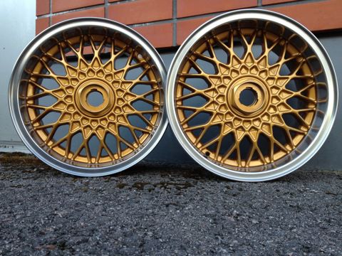

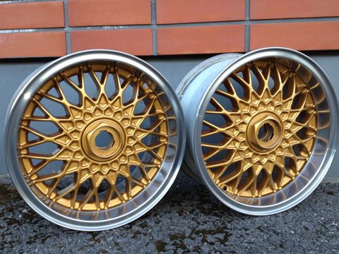

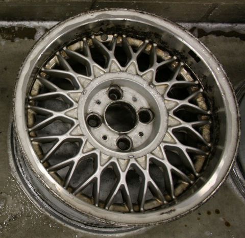

В прошлом году я занимался восстановлением НЕ разборных BBS RZ.
По-моему не плохо получилось.
Так они выглядели когда я их купил.
ДО
И ПОСЛЕ
На машине

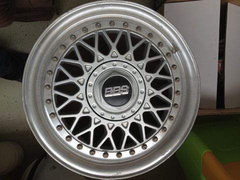

На этот раз мне попали в руки 2х составные BBS RM.
Изначально они в лучшей форме, нежели были BBS RZ, но RM и по моложе, сделаны они уже в 90-93 годах. BBS RZ были 89 года ещё в Восточной Германии :)
В общем начинаю новое восстановление! :)

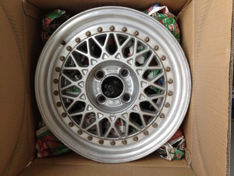

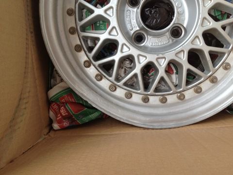

Вот такие диски мне достались!
Диски полным комплектом, со всеми крышками, болтиками.

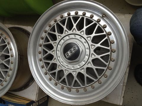

В общем не в плохом состоянии, но полки подмяты. дороги их не щадили!
Самый плохой из дисков. Полочка уже потеряла форму.

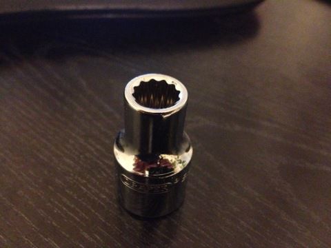

Прикупил головку для хитрых BBS винтиков.

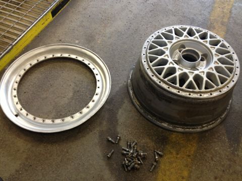

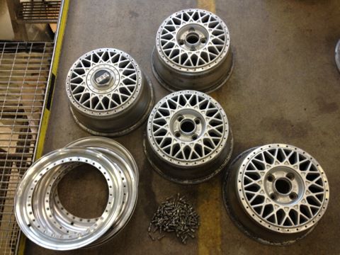

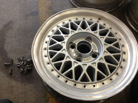

Ну а дальше разборка.
30 винтиков на диске.
Небольшой резиновый молоток и обод отсоединяется!

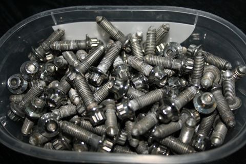

Весь комплект разобрал.
120 винтиков, приличная кучка.
Центра дисков я отнёс другу, прокрутили их на балансировочном станке и выяснилось, что диски в очень не плохой форме. 2 диска не требовали вообще балансировки, 2 других 5-10 грамм. Видимых повреждений так же не выявлено. Что было хорошей новостью.
Можно приступать к восстановлению!

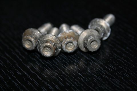

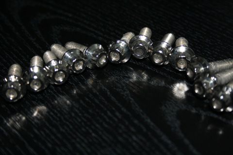

Начал с винтиков.
Все 120 винтиков надо отполировать!

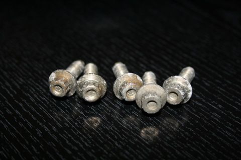

Такими их оставлять нельзя.
Соль, реагенты, химия не чего хорошего с ними сделали.
А тем не менее болтики оригинальные BBS/

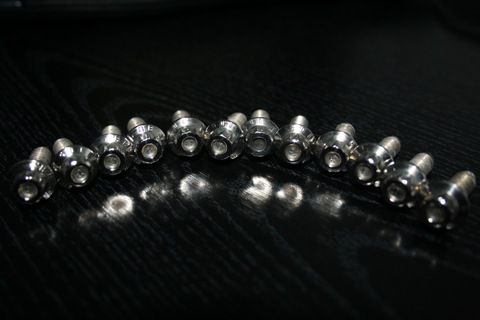

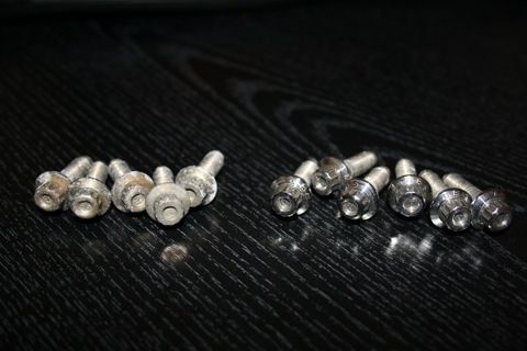

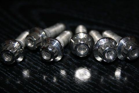

Ну а дальше дело за шуруповёртом, ветошью, пастой для полировки и свободное время.
И "результат на лицо" :)
Можно было бы купить новые болты, но зачем когда есть немного свободного времени и полировочная паста :D
Вполне нечего такие болты получились.
Почти как новые.
Все 120 штук готовы!
Вообще для себя уже определился как будут выглядеть диски когда закончу.
С цветом тоже определился, но готов выслушать и ваши предложения.
Золотые BBS RZ на чёрной машине смотрелись классно, надо что бы BBS RM смотрелись не хуже, а даже лучше!
Как вы думаете? Какой цвет теперь сделать?

Говорят, болтики можно покипятить в воде с лимонной кислотой.. будут как новые...
  • Сообщений: 5145
  • Репутация +117/--956
  • Локация: МОСКВА ЮАО
« Ответ #2787 : 09 Января 2013, 23:26:11 »
Мне кажется, болтики проще было бы в гальванической ванне помариновать. Не?
  • М3 1986
« Ответ #2788 : 09 Января 2013, 23:28:49 »
Об этом я уже узнал потом! :)
Но после второго десятка я принаровился :D
