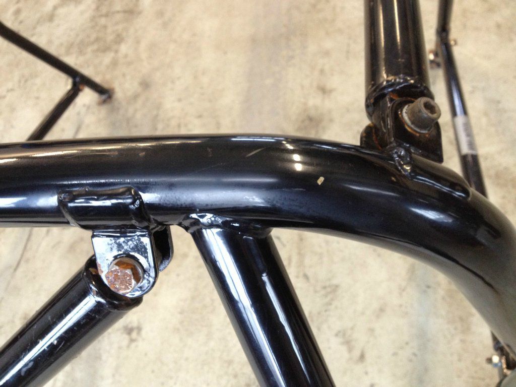

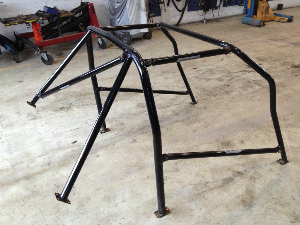

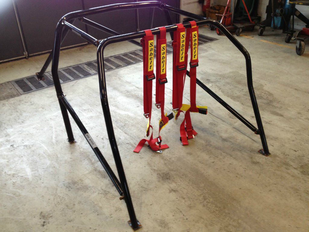

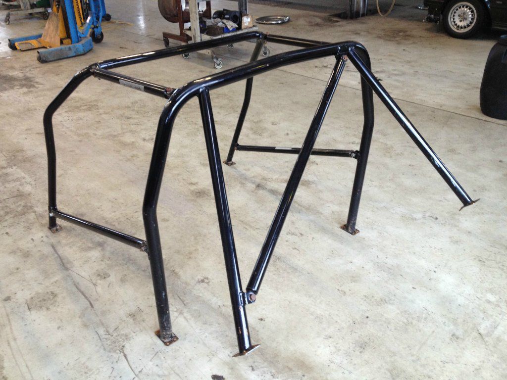

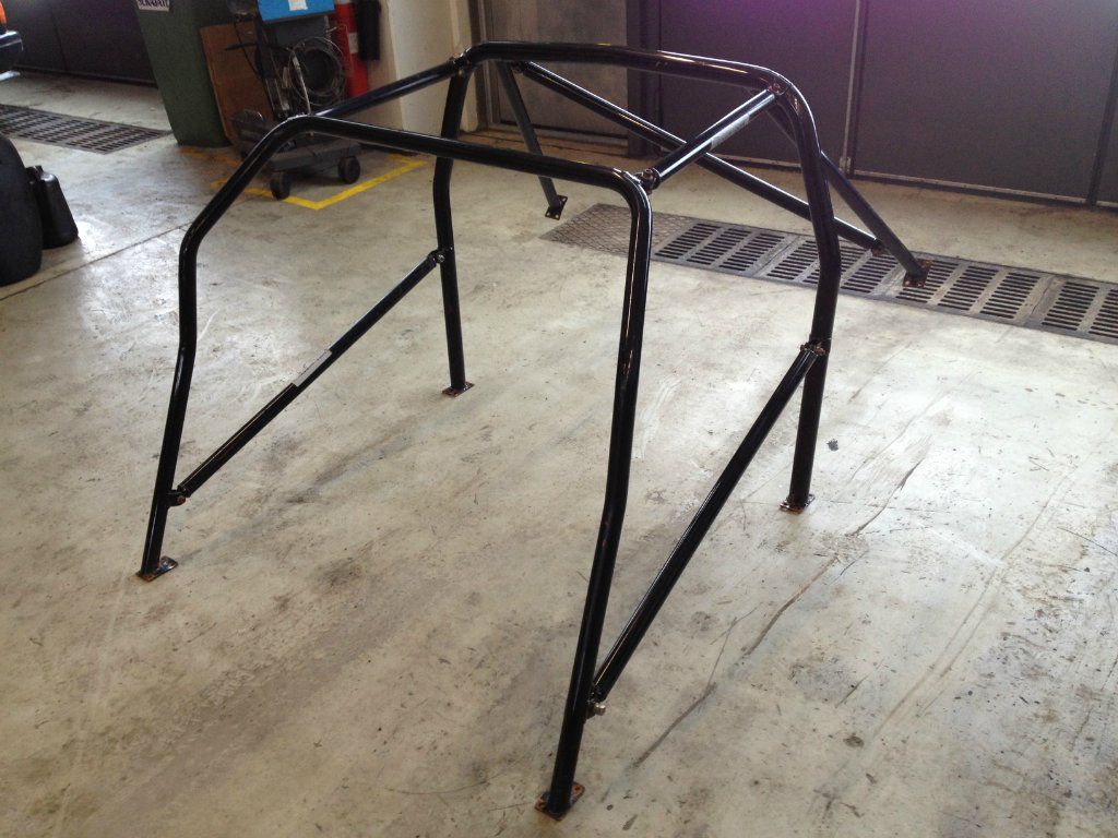

В общем смотрите!
Каркас безопасности OMP, не просто какой то там самодельный, а фирменный! ^-^
На удивление очень лёгкий! Просто очень лёгкий!
Собрал его на работе, посмотреть стыкуется ли всё или нет.
Всё отлично стыкуется и совпадает по креплениям.
Крепления труб очень порадовали. Не просто так "уши" приварены, а с толком!

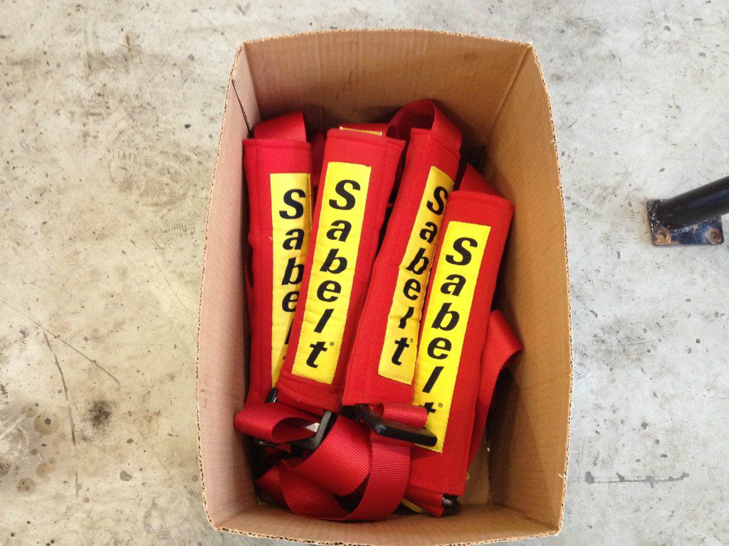

За одно купил ремешки. Сабельт! Красненькие! Круть!
Обновил краску, в местах креплений начал ржаветь. Покрасил. Теперь как новый!
Надо срочно имплантировать тк хранить негде!

В общем смотрите!
      Интересно )
   ДОрого стоил ? он имеет какую-то омологацию ?
    Выглядит конечно по сравнению с каркасом по приложению J детским ))

« Ответ #3062 : 27 Января 2013, 21:52:49 »
Круть...... Внедришь, надо будет думать что ещё выкинуть можно, дабы вес остался на том же уровне.  :D
Это да.
Надо будет ещё что то "выбросить", но потихоньку идеи заканчиваются :D
Не поленюсь взвешу его перед установкой, но на вскидку килограмм 20. Когда перегружали его в мою машину, я взял переднюю трубу (ту что буквой П), думал она весит прилично, а она как пушинка. Продавец говорил вроде как магниевые или какие то таки, не обычная труба! Не помню блин, дословно что он сказал, был занят осматриванием покупки :D

      Интересно )
Не очень, в пол цены от нового :)
Вот про омолагация я, если честно, забыл узнать. Он сказал что покупал в местном тюнинг магазе 2 или 3 года назад.
Даже не знаю как омологация на каркас выглядит!?!? Типо сертификат? Бумажка? На самом каркасе не каких отметок нет!

« Ответ #3069 : 27 Января 2013, 22:45:11 »

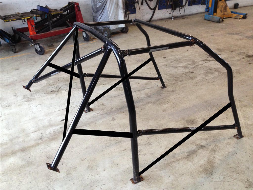

Как вариант, можно будет в последующем, усилить его. Например вот так.
« Ответ #3070 : 27 Января 2013, 22:50:34 »
в этой доработкебудет  масло смысла.
« Ответ #3071 : 27 Января 2013, 22:51:54 »
надо варить! а болты это так по приколу...
« Ответ #3072 : 27 Января 2013, 22:54:43 »
в этой доработке будет  масло смысла.
пАчАмУ?
Например крест за сиденьями явно укрепит конструкцию, так же как и кресты в дверных проёмах!
Это не прикол, это безопасность! 8)
Пока нет возможности делать вварной каркас, будет свой гараж.........пока так! И это лучше чем без него вообще!
« Последнее редактирование: 27 Января 2013, 22:57:08 от itet
« Ответ #3073 : 27 Января 2013, 23:22:52 »
пАчАмУ?
укрепит, но незначительно, очень незначительно, а может даже ослабит. Это готовая, расчитанная конструкция, типа фермы. ты заменяешь треугольник, констукциями произовльных форм. А основа фермы - треугольники. Их можно разрушить только растянув или разорвав один из элементов.
  • Счистить ржавчину2
« Ответ #3074 : 28 Января 2013, 01:00:05 »
Всё правильно. Получаются как раз треугольники. За сиденьями и в дверях. По поводу другой трубы не уверян!
PS Кто мне минусует интересно!?! Можно узнать пАчАмУ?!
  • Счистить ржавчину5
