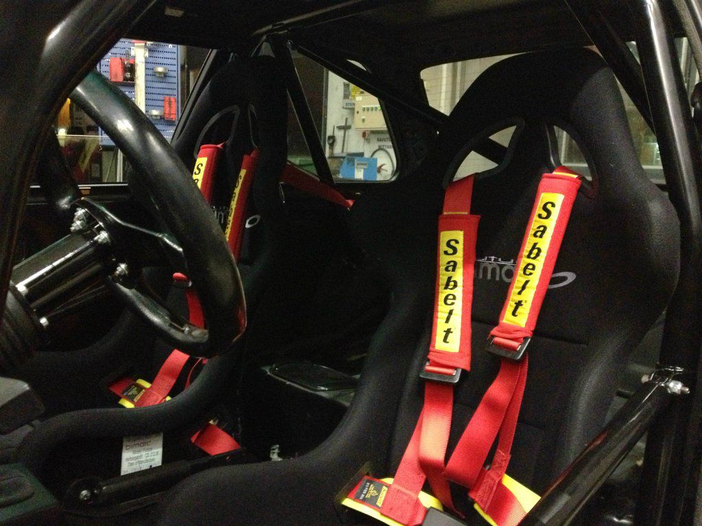

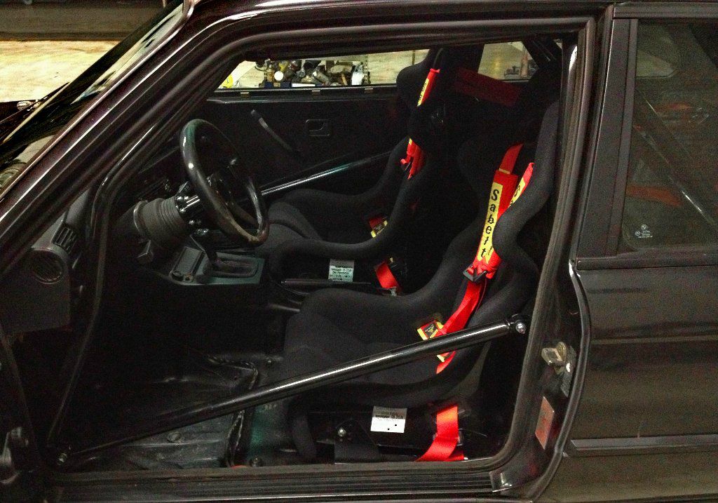

Прикрутил каркас. Запарился. Полтора дня установки :D
Надо что то со светом придумать. Габариты включаются, но ещё для одного щелчка не хватает места :D
Пассажирское сиденье у меня на салазках, поэтому перекладина не лезет на своё место, надо что то придумывать :(
Салон собрал полностью. Красота блин. Сделал кружёГ небольшой, машина приобразилась. Жёсткая как камень, хотя амморты выкручены на минимум. В дрифше не чё не хрустит в кузове. Класс! Я доволен!
Щас фотки скину на комп покажу салончик!

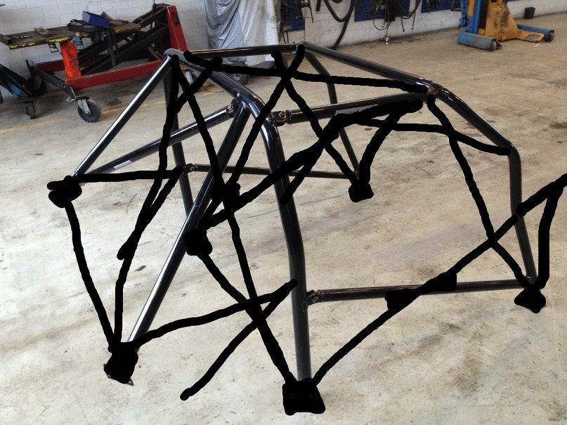

А теперь немного о цифрах!
Взвесил каркас! 30кг + 2 кг пластин, болтом, гаек и шайбочек! :)
Машина опять потяжелела! :(
  Что-то тяжёловато  для такого простого болтового каркаса, странно... )
  у меня на жиге каркас по приложению J весит 40-45...

« Ответ #3136 : 03 Февраля 2013, 01:28:42 »
Ну незнаю! У меня весы могут приврать, но не много :)
Хотя 20 кг это много метров труб :)
  • Сообщений: 504
  • Репутация +18/-5
« Ответ #3137 : 03 Февраля 2013, 01:34:41 »
    не очень понятно дорисовал ))  в общем там крестом трубы в проёмах дверей, два креста за спиной, один над головой, косынки в проёмах, отводы к передним стойкам и к задней балке, и всё это сварное.
  Наверно весы врут у тебя ) должен меньше весить )

  Хотя предположу, что у твоего каркаса трубы тяжёлые толстостенные, может поэтому и весит...
       такое тоже наверно большинство регламентов не позволит ) обычно за сплошной  железной перегородкой , то есть в багажнике...
Наверно толстостенный!
Передняя труба, та что сверху над лобовиком и идет в ноги, весит 7 кг! По моему не много!
Хотя я трубы для каркасов и в руках то не держал, но по сравнению с обычными как пушинка :)
