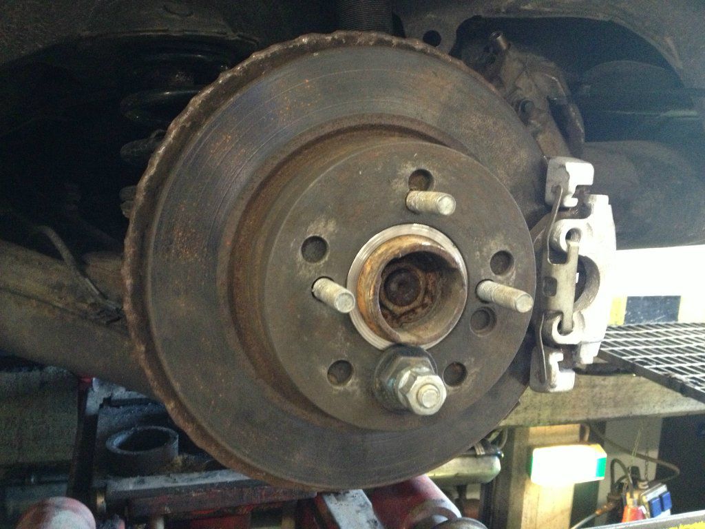

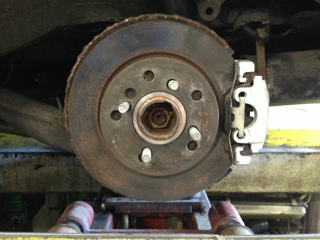

Закончил инстал задних 280мм тормозов.
В общем конфиг такой:
1. Суппорта М3 Е30
2. Диски М3 Е30 точно такие же как и Е36.
Делов собственно не много и было.
Нужно было сделать кольца на ступицу и просверлить диск.
Суппорта же подходят болт он.

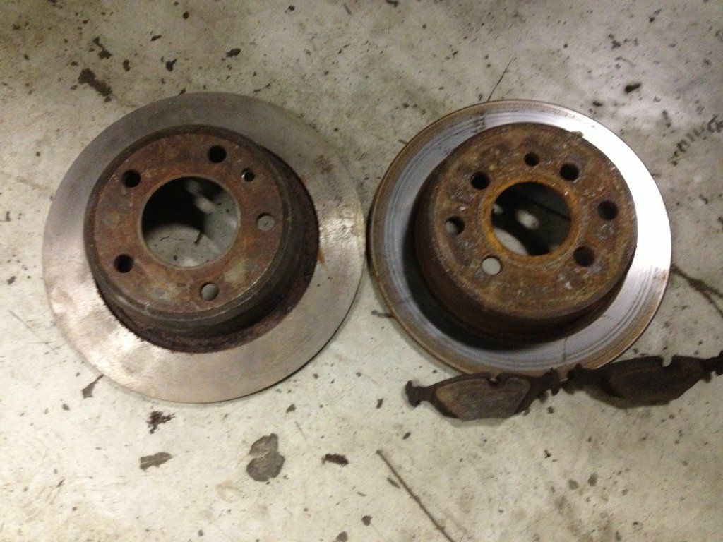

Диск М3 Е30 по сравнению с Е30 сток. 280 vs 256! :)
Комплект в сборе!
"Элегантно" доработанный тормозной считок :D
Тормоза только примерил. Пришлось снять тк 14е крабики не захотели крутиться с этими тормозами :D Но места не хватает совсем немного!
С лёгкими дисками не срослось. Ищу лёгкие диски. Если есть идеи где поискать кидайтесь ссылкой. Дром мониторю!
