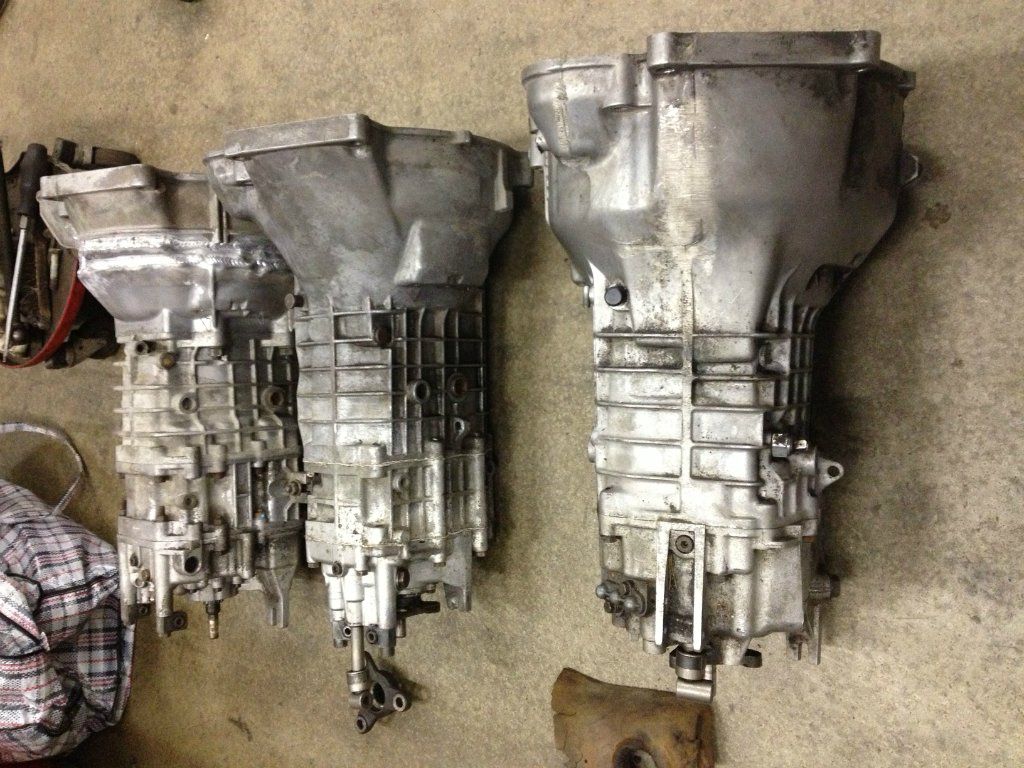

Ну и с собой у меня БЫЛО :D
Справа налево!
- Гетраг 260 (стоковый, свеже снятый)
- Спорт Гетраг 245
- Спорт Гетраг 262 cr (он же коробка от М-ки :) )

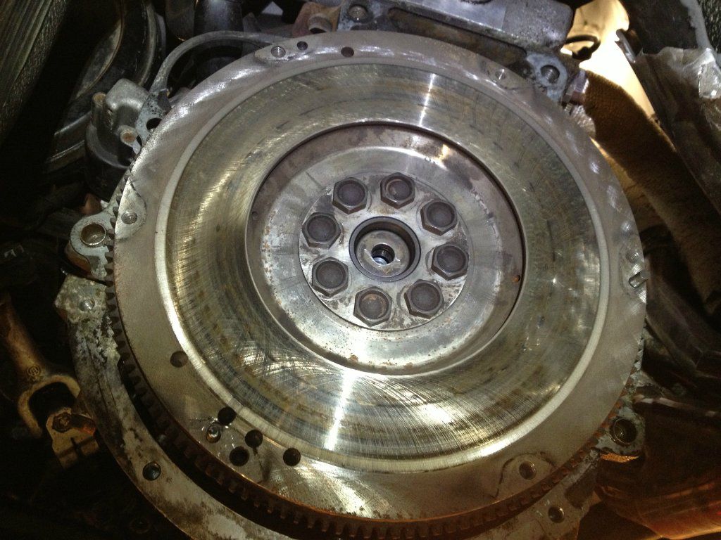

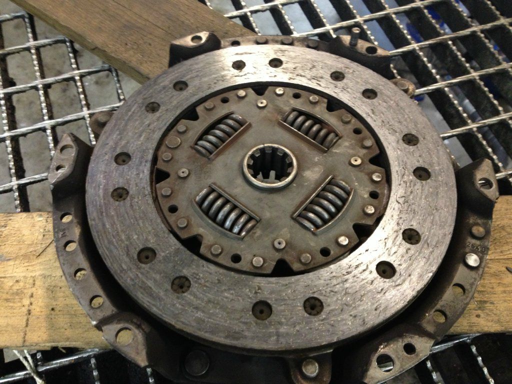

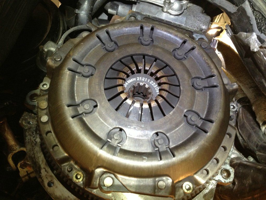

Дальше сцепление.
А состояние то отличное!
Маховик после 2х лет жёсткого использования просто сияет. Проточка пошла для него на пользу!  :)

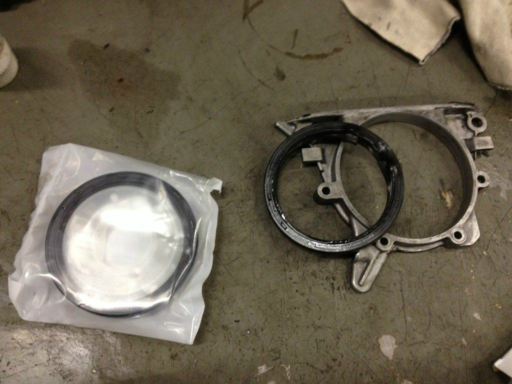

Снял маховик, что бы заменить сальник коленвала, по какой то причине подтекал, хотя я ставил при сборке мотора(2 года назад) новый.

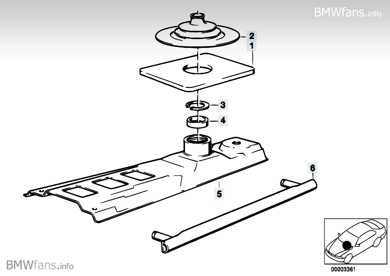

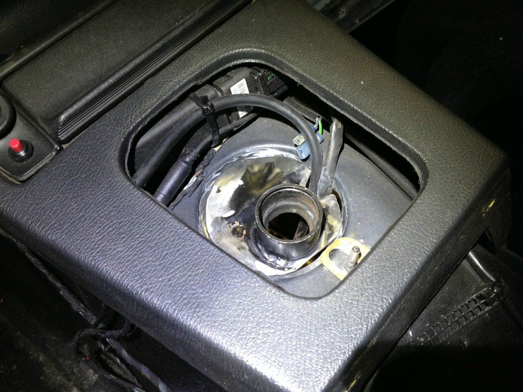

Ну и собственно кулиса.
С ней вообще на BMW много проблем. Всегда хочется переключения по короче, но мешает нам всегда, кто? Правильно! Кардан!
Сделал чуть длиннее и уже чиркает об него, да и вроде не таки короткие даже как хочется, а всё равно чиркает!
А как кулиса болтается с этой опорой и вообще говорить не кому не нужно.
Кто что не придумывают! Кто делает втулки, чтоб не болталась, кто подкладывает шайбы чтоб кулиса была чуть выше и не чиркала о кардан!
Я пошёл более радикальным путём! :)
Прислал мне с коробкой, Саша, вот такую железяку, ну окромя всех остальных железяк, которых было в изобилии конечно :)!
Долго я её в руках крутил и думал как же хорошо она у меня заработает и бла бла бла!
Но тут меня о синило!
Ну и в общем вот что из этого получилось! :D Ну конечно не обошлось без сварки и какой то там матери :D
Ну и конечно доработал кулису.
Все знают что у кулисы Е30 метталический шарик? Берегите их, скоро они будут стоить очень дорого! :D
Короче отрезаем шарик, сверлим дырку в нём, нарезаем резьбу и вуаля, имеем настраиваемую кулису. Ну конечно без сварки не куда, а как е30шник без неё? :)
В общем переключения я бы сказал как у кулачковой коробки, НО так не скажу тк не ездил на такой :D
Лязгает знатно. Чётко туда куда тыкаю! Ход не мерял, но он минимален!

Поставил с горем по полам, кардан встал только только, тк Спорт Гетраг 245 на 1-1,5 см длиннее стоковой коробки.
Спорт Гетраг 262cr длиннеее стоковой коробки на 3 см, по этому и не подошла!
Короче стоит щас Спорт Гетраг 245 и клацает отменно. И ищу кардан для установки коробки от М3 то есть на 3см короче чем кардан М20б25.

поздравлялки! я так и не понял, ты крепеж шарика заварил на кузов? или он прикручен к коробке?

Ну как не понял то? :)
Последнюю фотку спецом для тебя выложил!
Крепление шарика у меня теперь в салоне и сдвинуто по максимому назад, что бы не тянуться за рычагом!

Игорь, мне кажется, порядок КПП указан все же справа налево))))
Левая с вареным колоколом как раз от М3.
всё правильно, мой глазастый друГ :D

по кулисе не совсем верно что она крепится в салоне, по идее должна быть в жесткой связке с коробкой, Но если опоры жесткие и мотор не прыгает, то разницы не будет особой) ручка стала выше кстати, как тебе с ковшом? я боюсь что у меня высоко будет)

По всем пунктам согласен!
