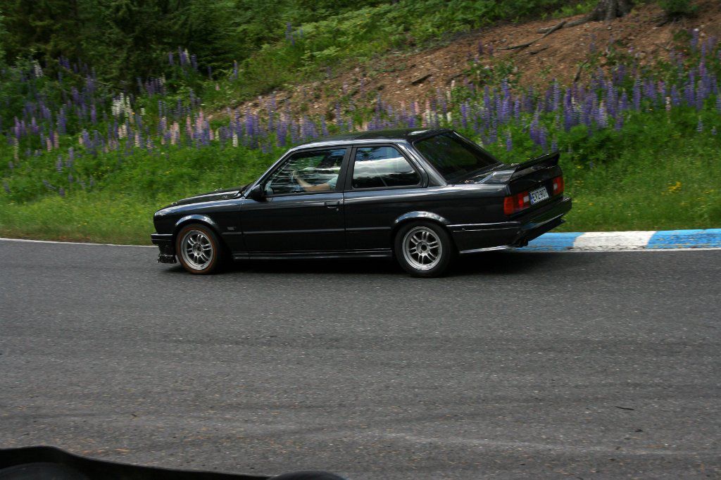

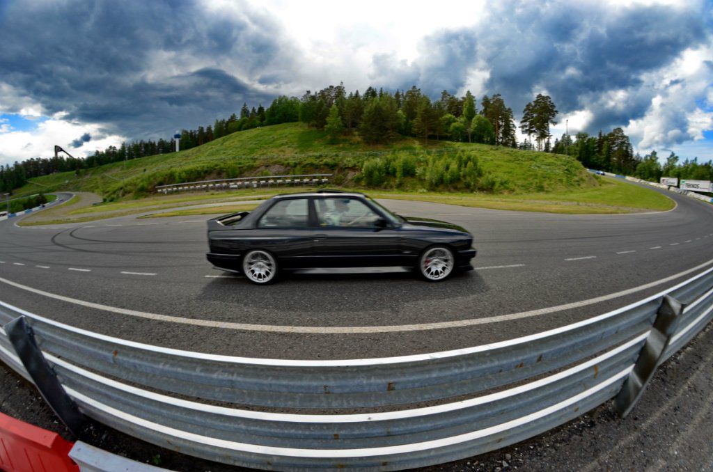

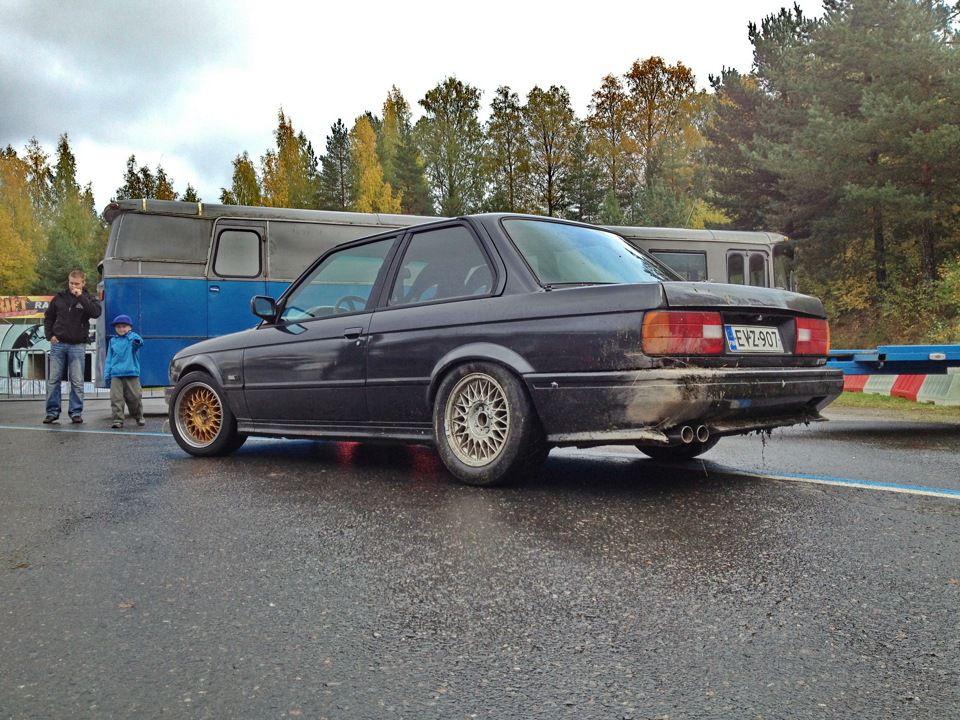

Ну и уже по сложившейся традиции.....фоточка для затравочки! :)
« Ответ #4279 : 10 Июня 2013, 09:36:00 »
Это крен или мне кажется?
  • Сообщений: 39211
  • Репутация +1180/-33
« Ответ #4280 : 10 Июня 2013, 10:41:56 »
Крен,  фууууууууууууу ))))))
продолжайте )
  • Сообщений: 1074
  • Репутация +24/-10
« Ответ #4282 : 10 Июня 2013, 11:11:40 »
классный крен !!!!!!!!

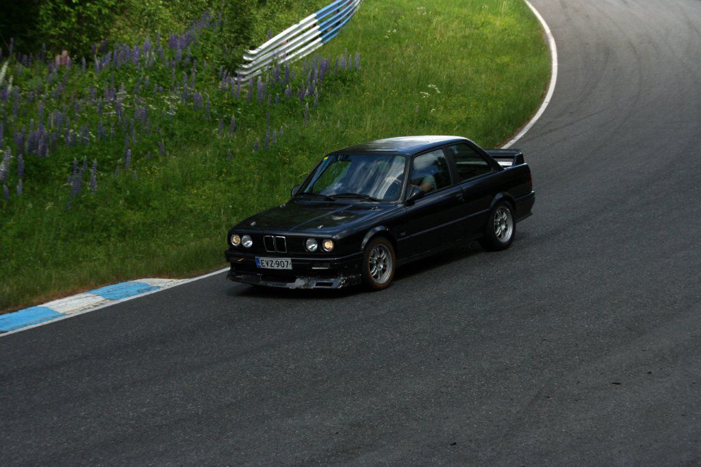

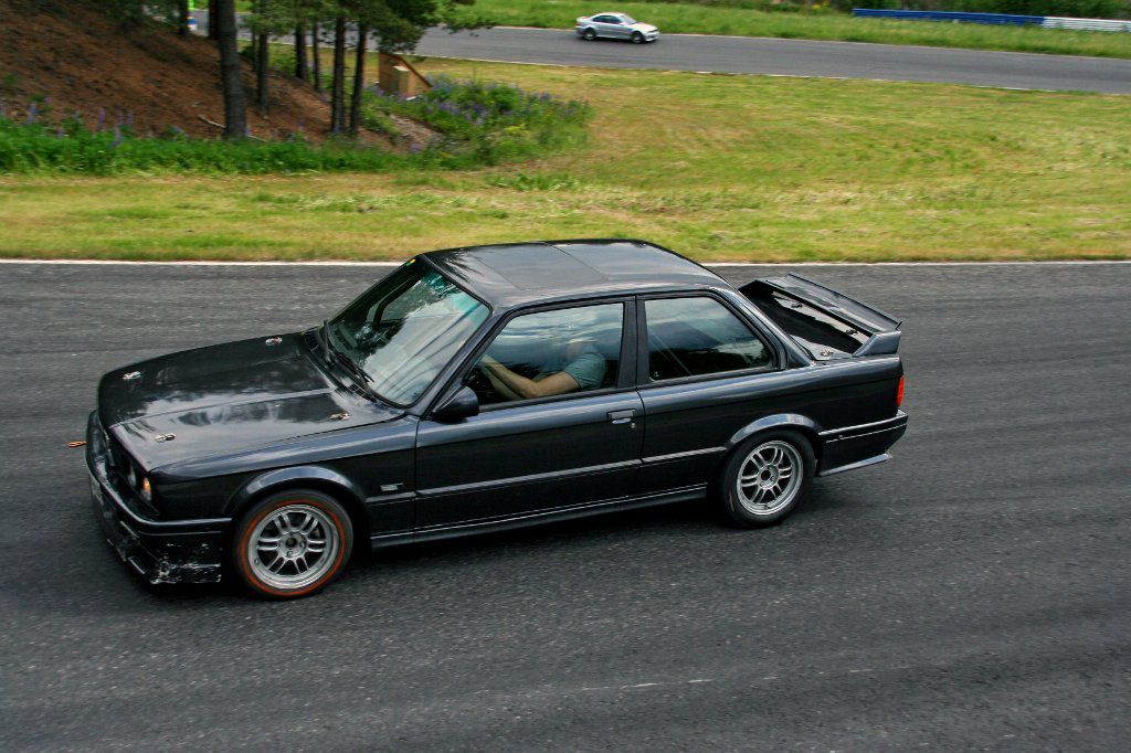

« Ответ #4283 : 10 Июня 2013, 21:47:51 »
Сегодня заленился писать!
Вот ещё одна фотка :)
  • Сообщений: 888
  • Репутация +19/-1
  • Локация: Туапсе
« Ответ #4284 : 10 Июня 2013, 22:17:13 »
Машину не опускал?
  • Altezza RS200
« Ответ #4285 : 10 Июня 2013, 23:10:50 »
Машину не опускал?
неа и это было ошибкой.
PS А вообще 5 за проницательность :)
просто не хотел писать вот это крен!!!!))
PS или ты в повороте так быстро ехал что машину воздухом приподняло!?)

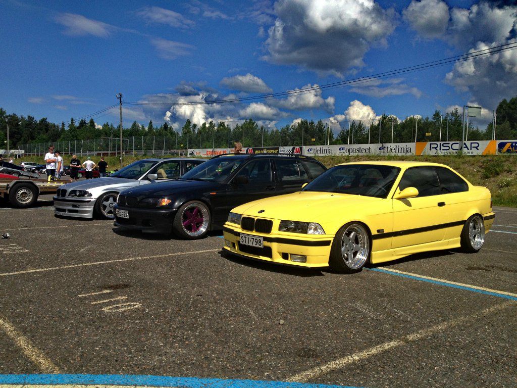

Приехал. Машин не много, но потихоньку подтягиваются.
Зарегистрировался! Замер громкости выхлопа. 95 Децибел. Громко, но так и не скажешь :)
Походил, осмотрелся...

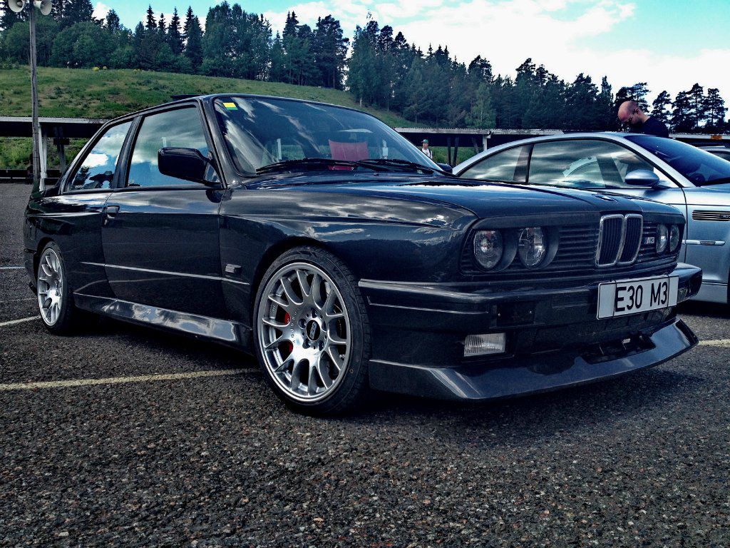

Шикарный корчик!

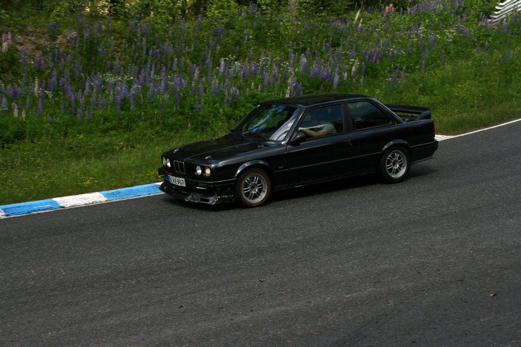

А вот и она. Она восхитительна!
А в движении просто бесподобна.

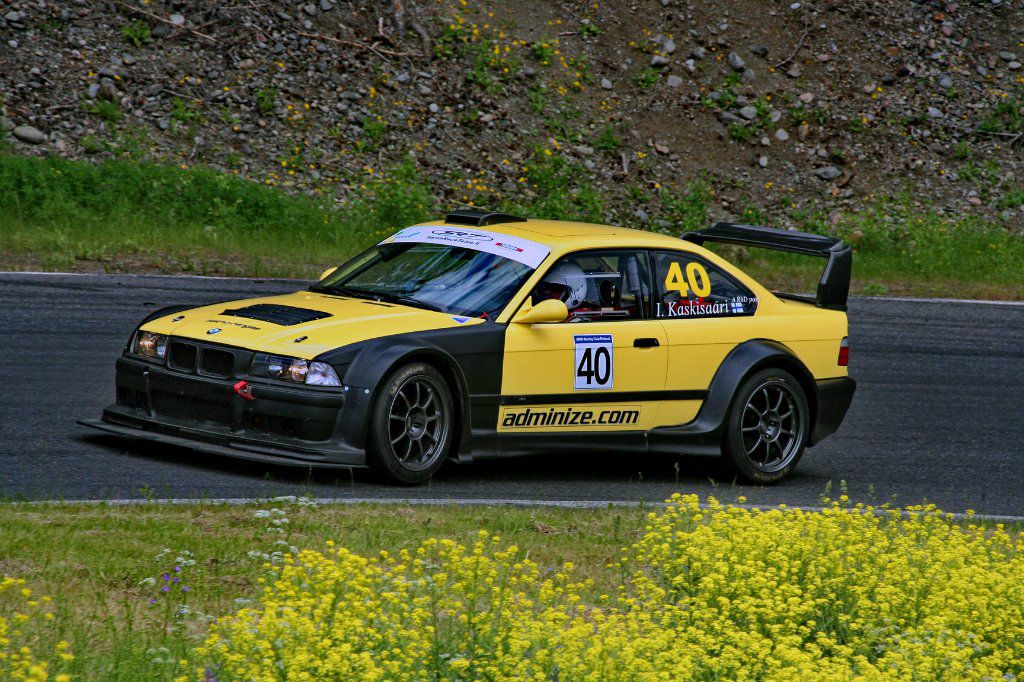

Жаль что не я там сзади :)

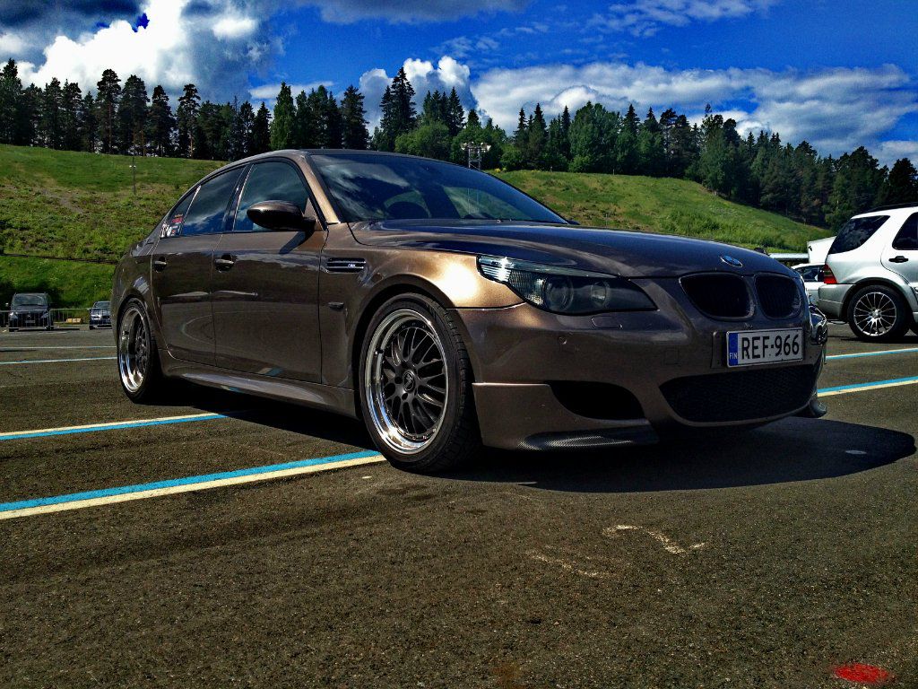

И эта М5 не чё такая :)
А там притаилась Е92 М3  :)
На стайле ребята : ink

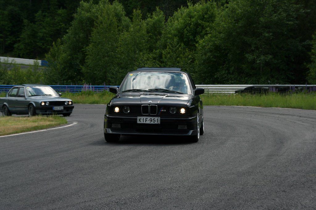

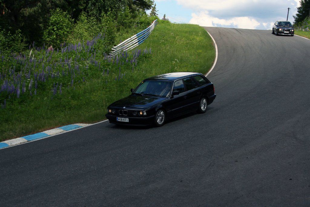

А как он едет.... :o

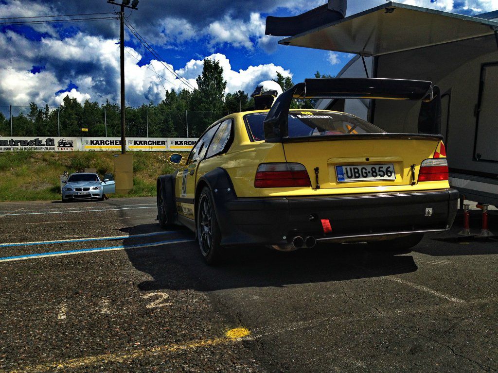

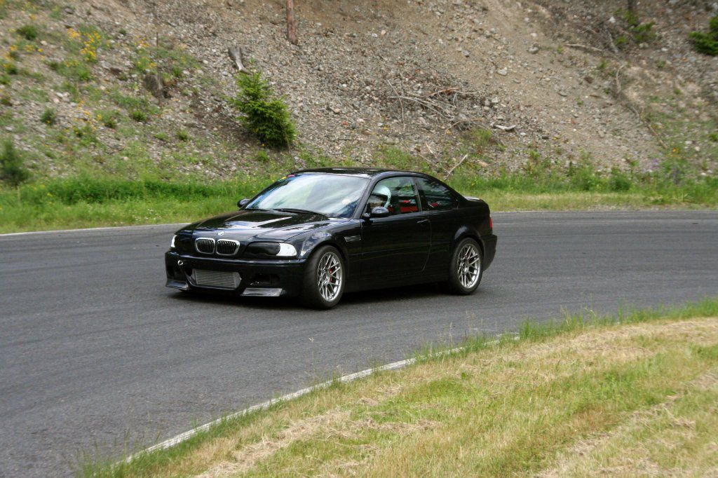

Е46 компрессор. По словам владельца 550 л.с.
А как же без этого? Задний привод и мощности хватает!

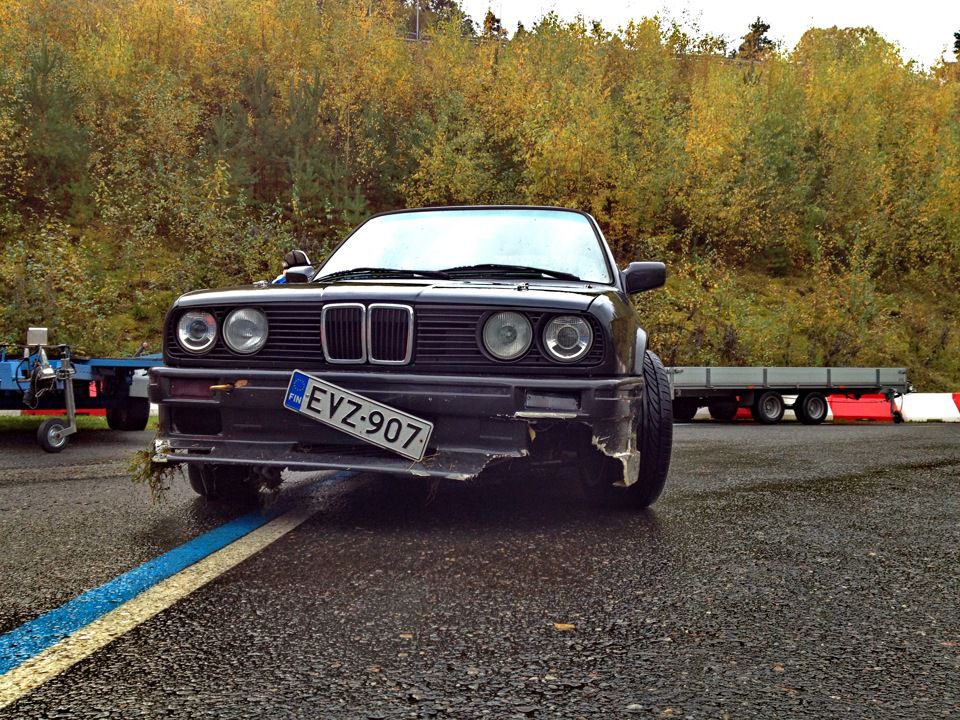

Все помнят чем закончился мой последний трек день на 30-ке?
После Краша, я на Ахвенисто не выезжал на 30-ке, но был уже пару раз в этом сезоне, но на других машинах и не по-максимуму.

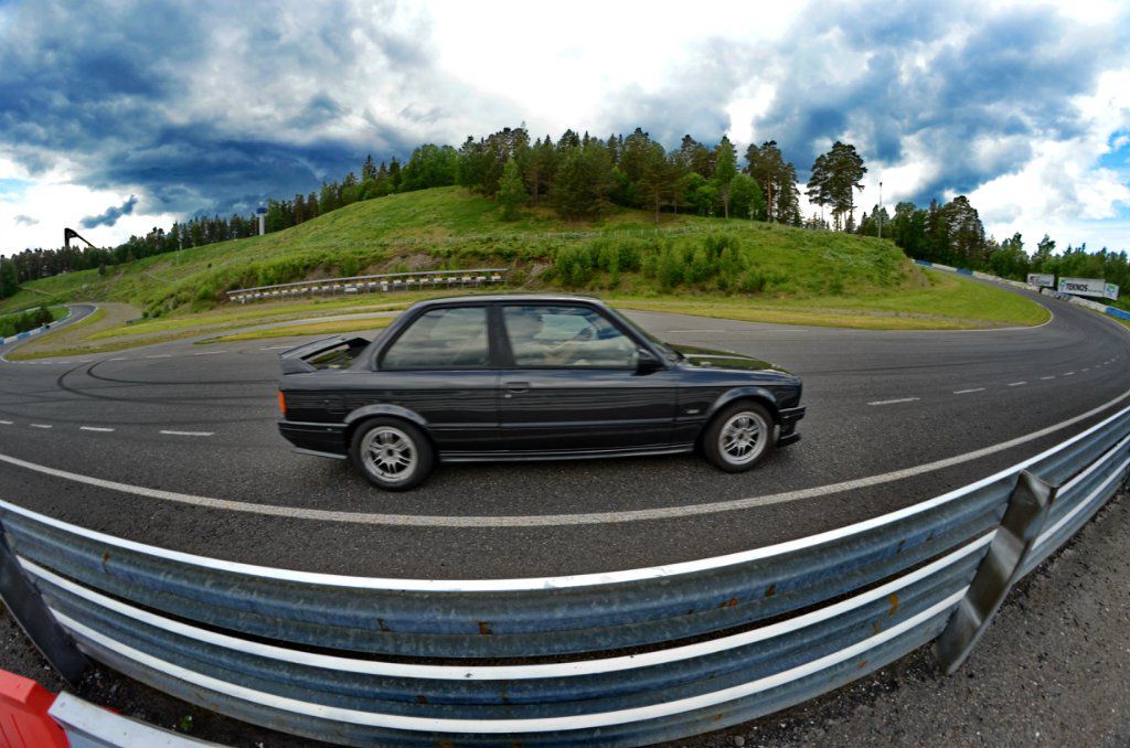

На второй сессии не чего особенного не произошло. Стало слегка по лучше, перестала так сильно кренится, но всё равно крен был. И в скоростных поворотах это было очень заметно.

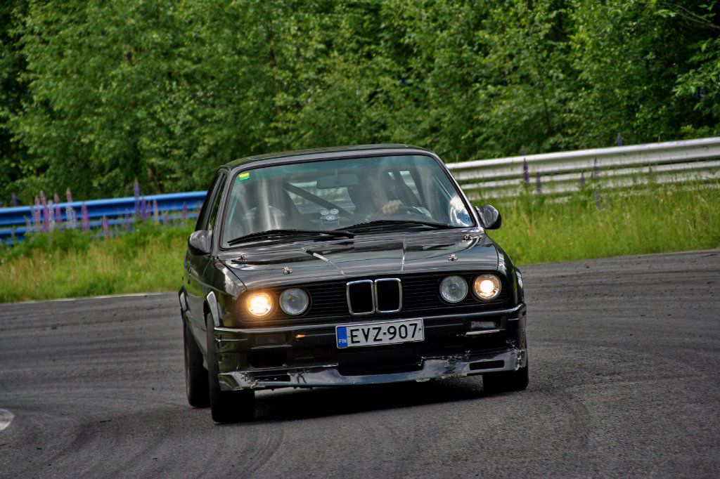

История одного поворота.
Я вооон там на горе.
Постоянно выскакивал штекер питания Рейслоджиком из прикуривателя. Устал пихать обратно, плюнул и просто гонял.
В перерыве примотал изолентой к консоли :)
Найди 10 отличий :D
На самом деле очень "очковое"(сори за мой французский) место, Саня не даст соврать. Что бы хорошо войти в поворот нужно ехать поближе к отбойнику.
3я сессия получилась самая удачная.
Странно как то, почему 3я?!
Но ехалось вроде не плохо, трафика минимум. Чистых кругом насобирал прилично. Времена кучно легли :)
1-42, 1-41 и 1-40, дальше попал в трафик. Но и в трафике интересно было)))

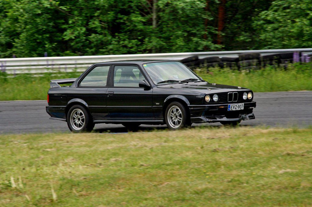

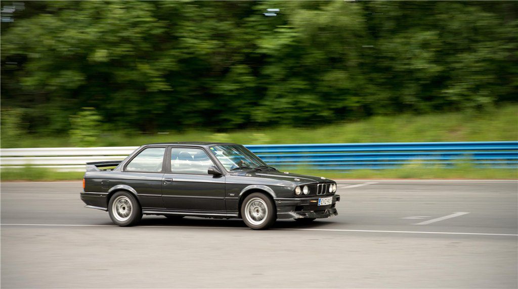

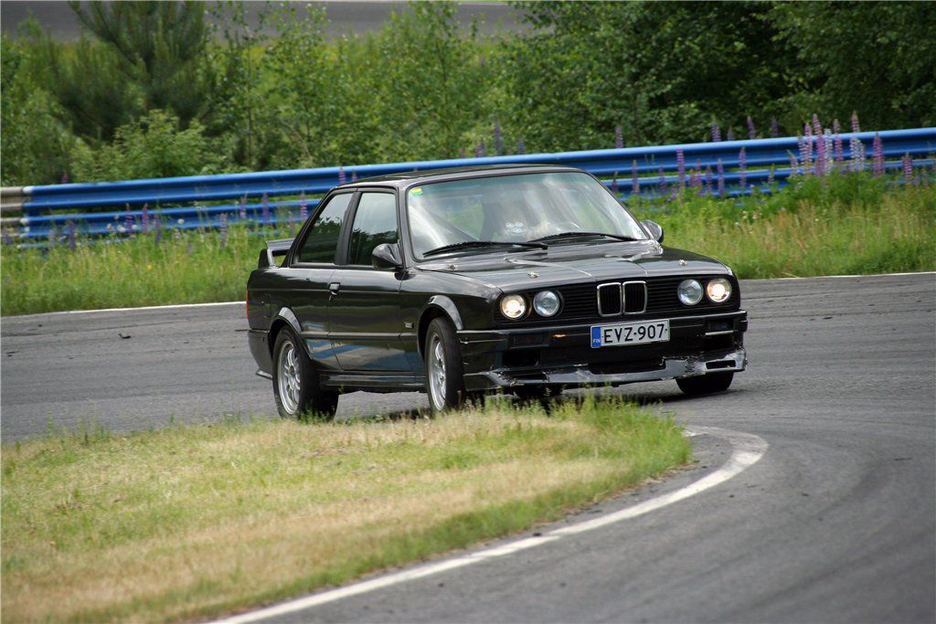

Почти по линии, за ней и асфальта то нет :)

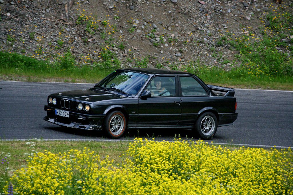

Хорошая фотка :)

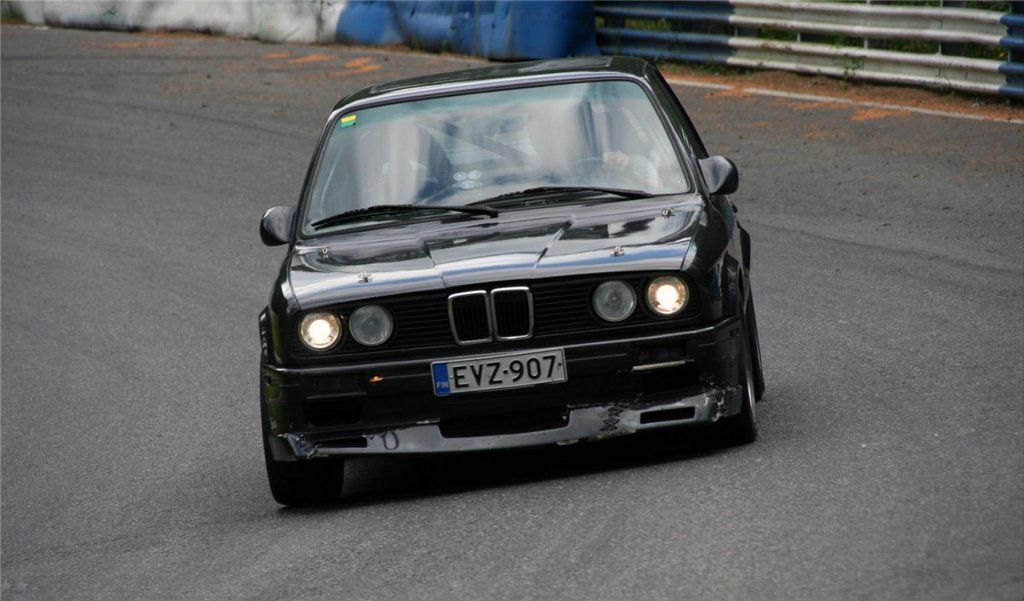

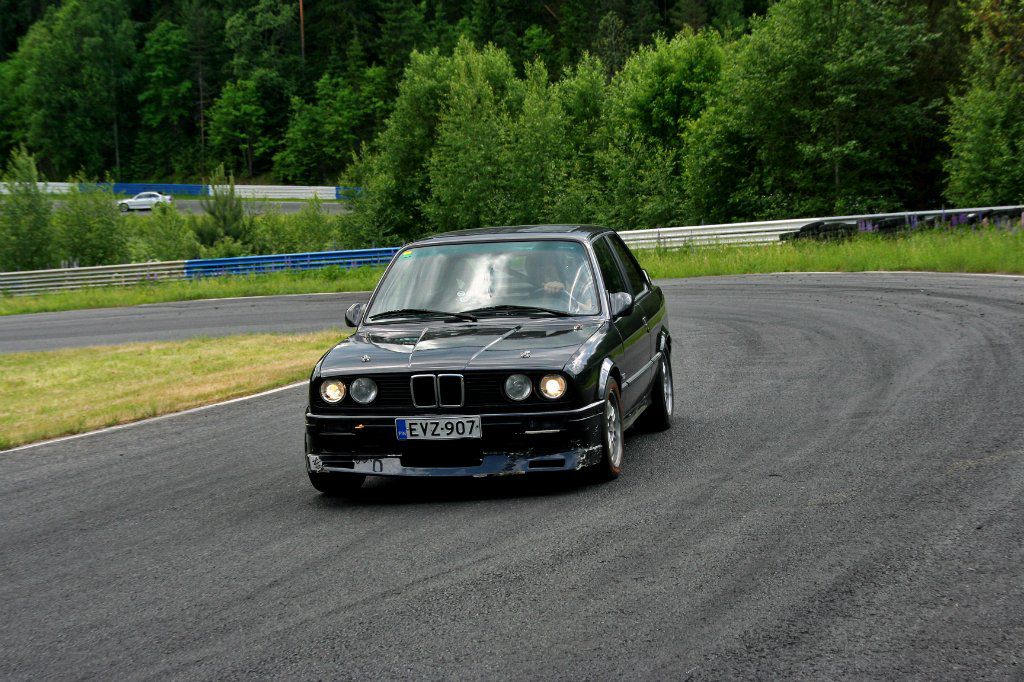

Атакую поворот
1 минута 40сек не плохо! В прошлом сезоне 1 минута 38 сек, при чём машина в прошлом сезоне ехала (не имею в виду разгонялась) по ощущениям лучше чем щас. Не было таких кренов, дорогу держала увереннее. Плюс тормоза щас заставляют тормозить раньше и плавнее. Но разгоняется на порядок лучше, особенно в медленных поворотах.

Самый скоростной поворот.
