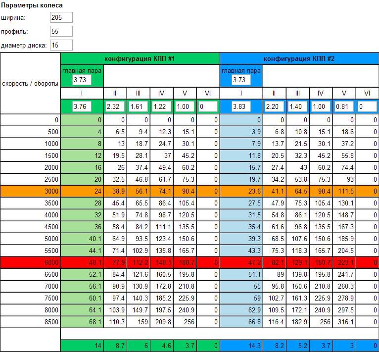

Поставил Спорт Гетраг. Передачи стали совсем короткие, но разгоняется очень хорошо.
Хочу немного удлинить передачи, но не в ущерб динамике.
Собственно вот что у меня щас!
Конфигурация 1 -  Спорт Гетраг + 3,73 редуктор
Конфигурация 2 - Стоковый Гетраг + 3,73 редуктор
Получается щас у меня на крейсерской скорости 100-120 км/ч это 3500-4000 оборотов.

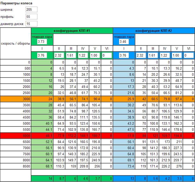

Хочу поставить 3,46.
Вот сравнение 3,73 и 3,46.
Впринципе скорость возрастёт на 7-8 км/ч, нормально?!
А может 3,64?
Вот сравнение 3,46 и 3,64
Дилемма! Высказывайте ваши мнения!
« Ответ #4303 : 17 Июня 2013, 21:38:48 »
ух ты какая прога удобная, меня тот же вопрос волнует, дай линк на ее?
мнение потом скажу, пока не удалось вникнуть в цифры

« Ответ #4304 : 17 Июня 2013, 21:40:09 »
3,46 думаю.Игорь,а что это за прога по расчету?Можно ссылочку?
« Ответ #4305 : 17 Июня 2013, 21:44:46 »
Ребят, я совета прошу, а вы..........:D
Ловите ссылку.
http://www.kartuning.ru/gearbox-calculator

« Ответ #4306 : 17 Июня 2013, 21:50:38 »
3.15 :) Вот у меня сейчас абсолютно такой же конфиг как у тебя. Долго я считал-вычитал и решил, что 3.73 будет самое оно... ан нет.. коротковат всё равно.
ПС.Исходи из обратного. Какая самая ходовая передача на треке? Какая примерно средняя скорость на треке?

« Ответ #4307 : 17 Июня 2013, 22:00:31 »
Неее, Федь.
3,15 это не по гоночному :D Это больше для дальнобоев.
Мне впринципе щас всё нравится, но ехать до кольца приходится в наушниках :D
За то плюс в том что надобность в магнитоле отпала сама собой :D

« Ответ #4308 : 17 Июня 2013, 22:11:39 »
А я всё равно считаю 3.15, на крайняк 3.23 на кольце будет удобней. 215 максималки на 6-ти тысячах - это не дальнобой.

« Ответ #4311 : 17 Июня 2013, 23:58:50 »
Ну вот смотри... с твоих же слов и табличек...
Если ты говоришь, что на стартовом прямике у тебя скорость 160, то это соответствует 5-ой передаче, так как на 4-ой 160кмч - это уже 6500 - обороты далеко не оптимальные.
Если мы ставим редуктор 3.15, то твоя скорость на 4-ой будет уже 190кмч при 6500об. Соответственно есть шансы развить на этом прямике 170кмч на 4-ой при 5800-5900об, что вполне попадает в рабочий диапазон мотора.
Исходя из чистой математики, разница между передаточными числами редукторов 3.15 и 3.73 меньше, чем разница между передаточными числами КПП 4-ой (1.22) и 5-ой (1.0).
Логика в том, что на 5-ой при редукторе 3.73, обороты где-то 5400 при скорости 160кмч, а с редуктором 3.15, при 160кмч, обороты будут 5500, но уже на 4-ой.
Не претендую на истину, руководствуюсь только числами.

« Ответ #4312 : 18 Июня 2013, 10:10:30 »
Так то все правельно говоришь, но что будет со всеми другими передачами?
Щас в S образных поворотах в горку очень хорошо тянет на 3й, если поставить длинный редуктор то обороты сместятся вниз, возможно даже на 2й будет лучше ехать! Надо посчитать, как приду домой!
Прямая не так важна, там много не выйграешь, а вот медленные повороты!

« Ответ #4315 : 19 Июня 2013, 20:55:17 »
незабывайте что с длинным редуктором сложнее проходить связки.
если проходишь свзяки оснвоные на 3ей передачи в диапазоне рабочих - то норм я считаю. ибо передергивать каждый раз передачу - не есть гуд.

« Ответ #4316 : 19 Июня 2013, 20:59:02 »
Перед связкой как раз 3ю и пошёл в рабочих оборотах, но на небольшой прямой и спуске передача заканчивается 10-20 метров до торможения, то есть получается 10-20 метров я просто качусь грубо говоря, не разгоряюсь!

« Ответ #4319 : 19 Июня 2013, 21:14:18 »
т.е. 3ей передачи много, 2ой мало... и выпадаешь с диапазона + потери на переключениях... вспомним коробку на эмке.. не зря же они "вперед-назад".. - для минимизации потерь времени на переключениях.
Это как раз 4я передача заканчивается за 10-20 метров до торможения и переключения вниз на 3ю, а левый поворот в довольно крутую горку тянется на 3-ей очень хорошо.

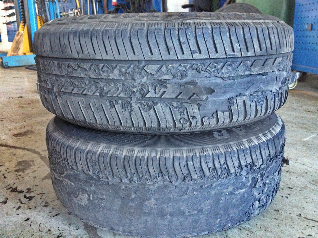

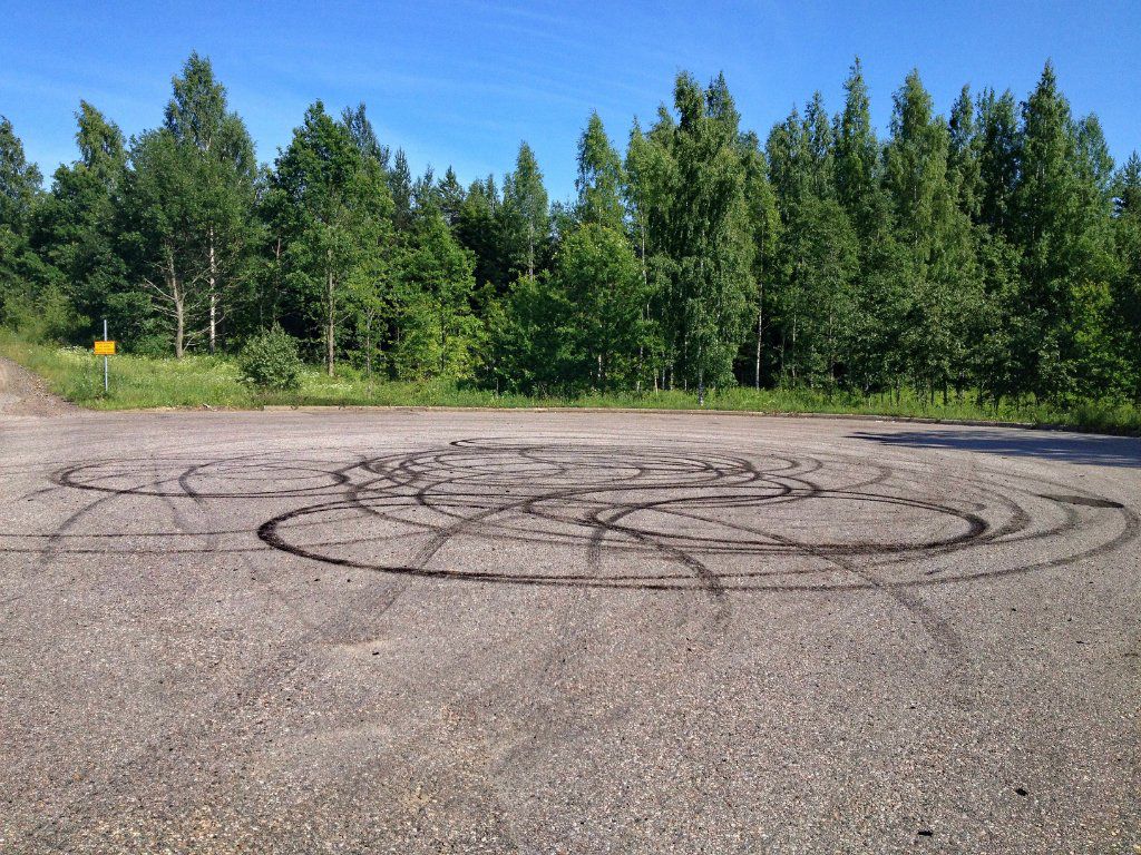

« Ответ #4320 : 21 Июня 2013, 20:13:05 »
Не какой смысловой нагрузки этот пост не несёт!
Просто пятаки :D Крутил на второй передаче :) тк предыдущий хозяин коробки говорил что первая и задняя самые хрупкие у этой коробки.
Просто Пятаки)))
Вот такое вот "художество" вышло :D
А вот что осталось от резины. на видео видно как она прямо кусками отлетала :D
Асфальт злой у нас, вырывает резину кусками :D

« Ответ #4321 : 21 Июня 2013, 21:31:11 »
Аахаха))) убил покрышенции  ^-^
« Ответ #4322 : 21 Июня 2013, 21:48:06 »
В клочья :D

« Ответ #4323 : 21 Июня 2013, 21:50:29 »
зачем же ты новые покрышки убил? взял бы рванину
  • М3 1986
« Ответ #4324 : 21 Июня 2013, 21:53:08 »
Это и есть рванина! Финская рванина :D
Не были они новыми, да и кривые они были!
