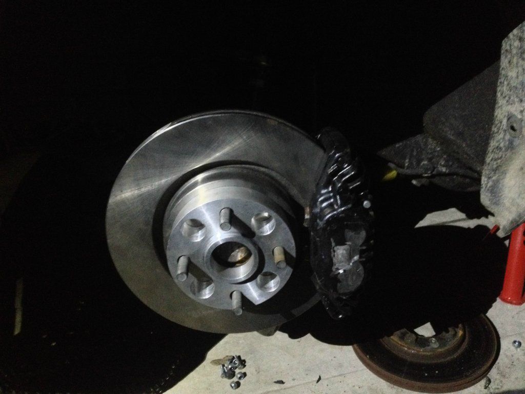

Передние тормоза заняли своё место, не прошло и "пол года" :D
Нужно немного доделать тормозные магистрали к ним. Как гнутся стоковые шланги мне не нравится.
С проставочками 30мм в диске очень "свободно"  :)

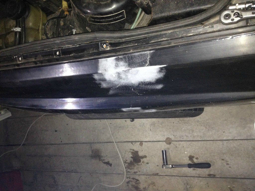

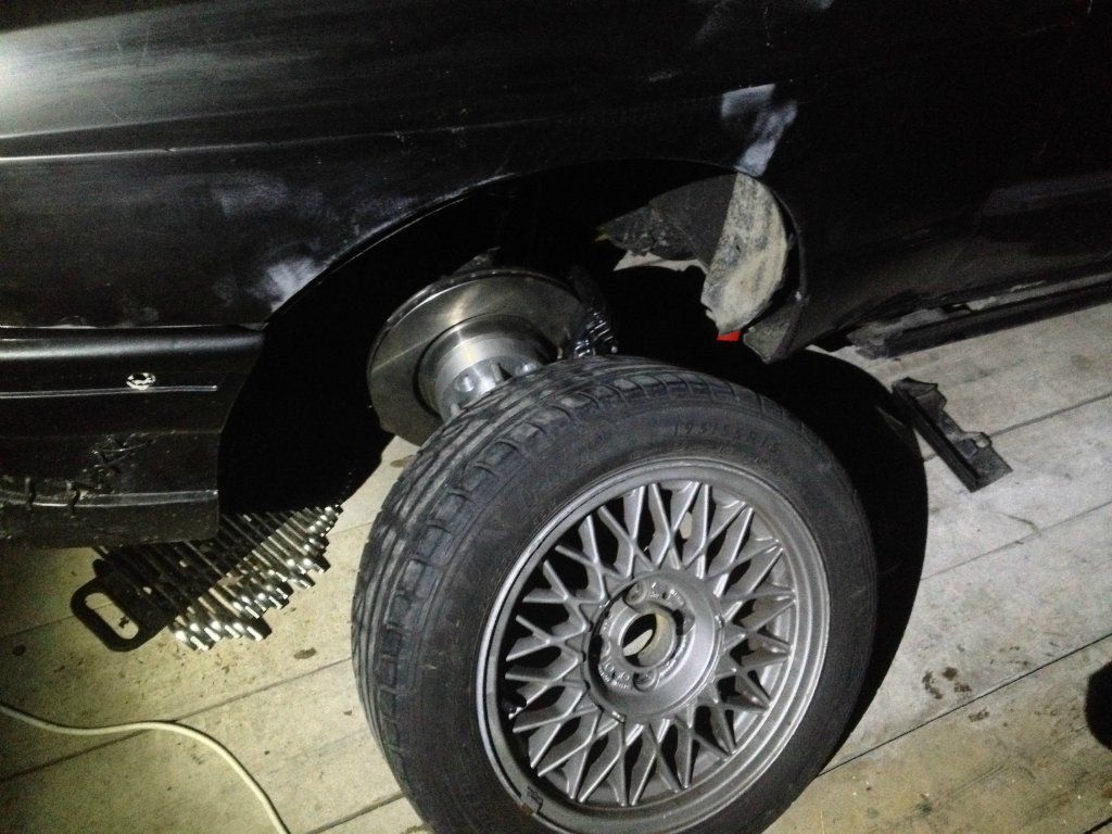

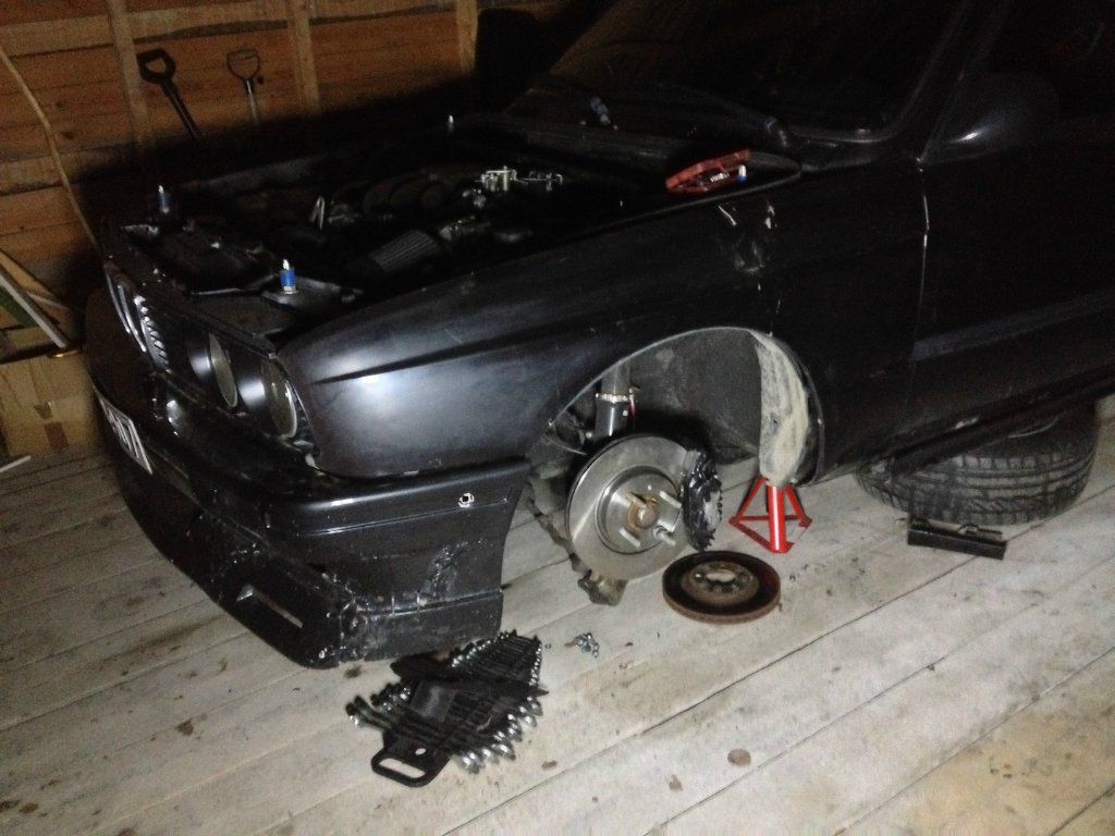

Не только тормозами занимаюсь! Подгоняю передние крылья с расширением.
Хорошо так сидят диски с проставочками. Расширение что надо  :)

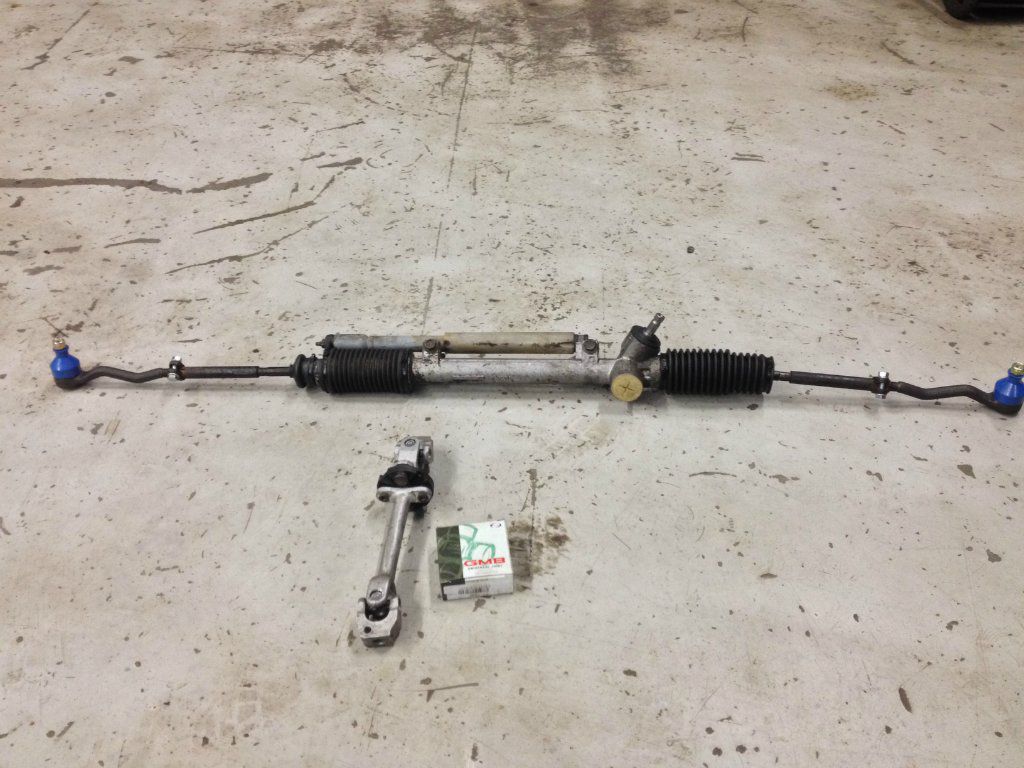

Собрал рейку. Новые наконечники, пыльники. Поменял в карданчике креставины!
Осталось поменять муфту(думаю сделать ли из полиуретана/капралона?!?) и можно ставить!

Отлично. Тоже хочу себе короткую рулевую рейку ???

Нормально. Когда в гараже и душа радуется. А света вообще нет И что за след от шлифмашинки на крыле
Б\У запчасти для BMW E30
« Ответ #5028 : 19 Декабря 2013, 21:13:42 »
Все говорят хочу, а когда узнают цены сразу не хотят больше  :D
Свет щас уже появился. А шлифмашинкой так шлифанул :)
Это только грубая примерка, всё будет шкурится, красится и тд и тп. красить буду как всё соберу в кучу, состыкую друг с другом и подгоню!
Уже и помечтать нельзя))) честно говоря на это дело деньги не пожалел бы, не хочу я связываться с гидравликой.
Интересно и какова же цена?
Ну это понятно. И правильно. А шлифмашинка наверное вибрационная
« Ответ #5031 : 19 Декабря 2013, 21:25:29 »
Интересно и какова же цена?Ну это понятно. И правильно. А шлифмашинка наверное вибрационная
Цена 400 евро за рейку 2,5 оборота.
Машинка эксцентриковая с пылесосом.
400 евро это только работа? без расходов по доставке так?
Это всё! Отправка туда/обратно и их работа по установке новых железяк в рейку.
Рейку б/у я купил за 20 евро! Ну и конечно отдельной графой новые наконечники, пыльники и тд!

крылья хорошо встали)
и тормоза....
« Ответ #5037 : 20 Декабря 2013, 09:29:39 »
и тормоза....
Да ладно тебе, такие фотки что не черта не видно)))
А так да встали не плохо, только под фарами нужно нарастить немного!

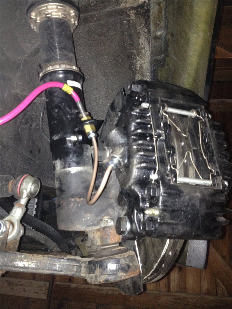

Сегодня доделал тормоза. Сделал трубку от суппорта до стойки и закрепил там, а уже к ней присоединил шланг.
Вот как то так)) Теперь прокачать и можно тестить!
PS Гламурненькие у меня тормозные шланги :D

Вообще гламурные))
Игорь, а из каких компонентов твои тормозилки? На какой странице описывал?)
« Ответ #5041 : 20 Декабря 2013, 20:41:02 »
Вообще гламурные))
Ну в кратце:
Перед:  диски Коррадо 280 мм + суппорта 4х поршневые Мазда RX-7
Зад: Диски Е36 не вентилируемые 280 мм + суппорта Е30 М3
  • Сообщений: 4555
  • Репутация +116/-8
« Ответ #5042 : 20 Декабря 2013, 20:49:33 »
Ну в кратце:
Еще тогда ответь, пожалуйста. В 15 диски лезут? И как сделал переходник под суппорт?
« Ответ #5043 : 20 Декабря 2013, 20:53:48 »
Сзади не каких проблем.
Спереди без проставок на родные паутинки не лезут! Нужна проставка как минимум 15мм.
Переходник под суппорт вообще легче лёгкого палка с 4-мя дырками :D

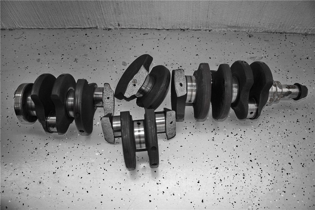

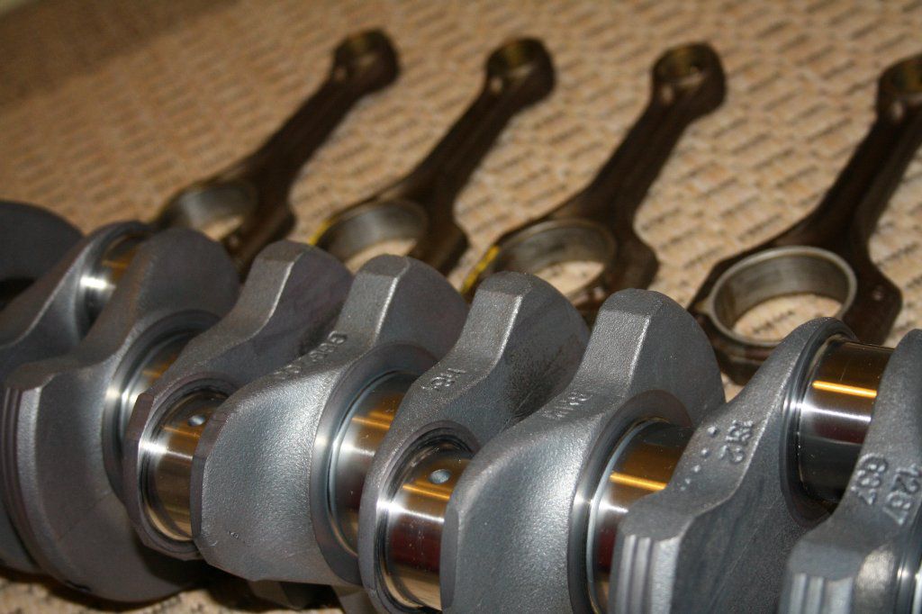

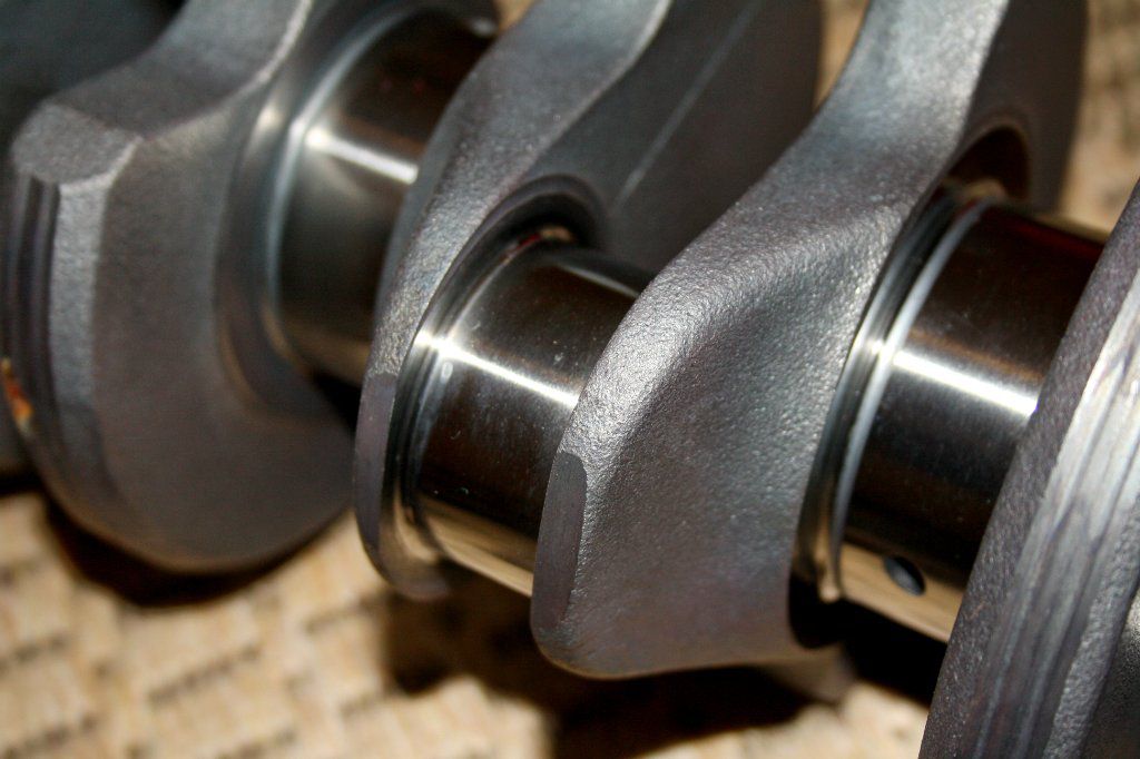

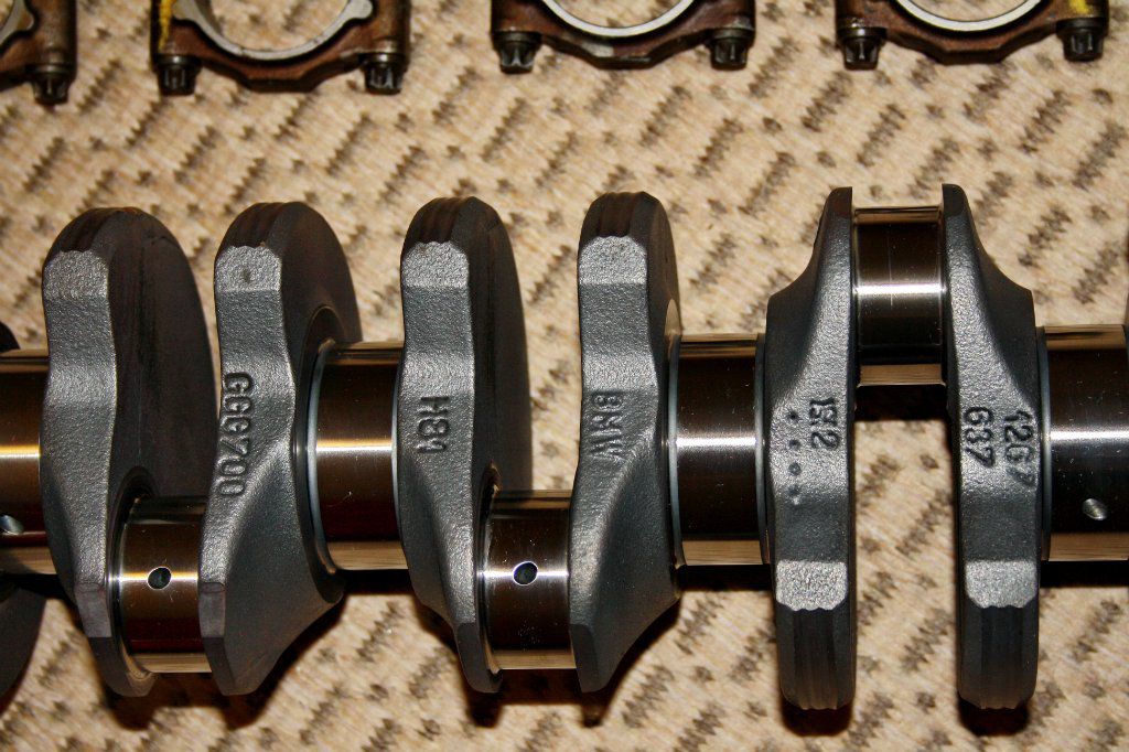

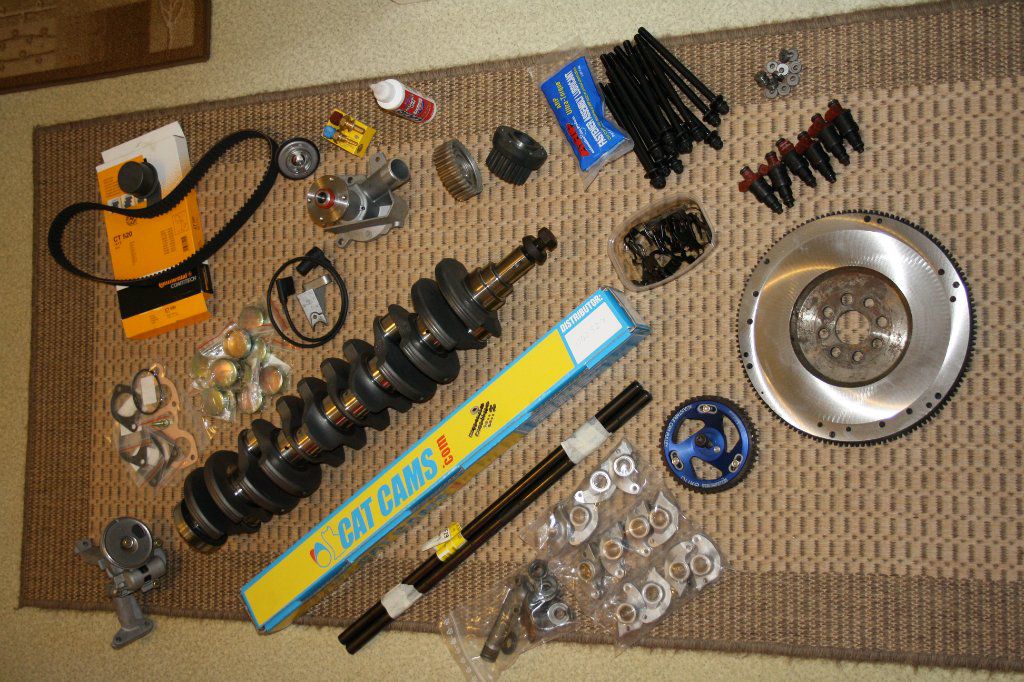

Приобрёл колено для нового мотора.
Долго искомый мной коленвал ета.
Точенный в первый размер.
Шейки в одеяле  :)
Строго говоря это мой второй коленвал ета, но первая покупка была не столь удачной.  :-\ ;D  :D ;D

« Ответ #5047 : 14 Января 2014, 20:12:06 »
колено новое что ли??
барахлишка не кисло!
а что будет за конфиг? строкер?
  • М3 1986
« Ответ #5048 : 14 Января 2014, 20:22:17 »
Колено б/у, но было отдано в расточку и было точено в первый ремонтный размер.
Барахла накопилось ужос (а самое интересное что ещё много чего не хватает), надо уже куда нить его ставить))))
Строкер будет!
