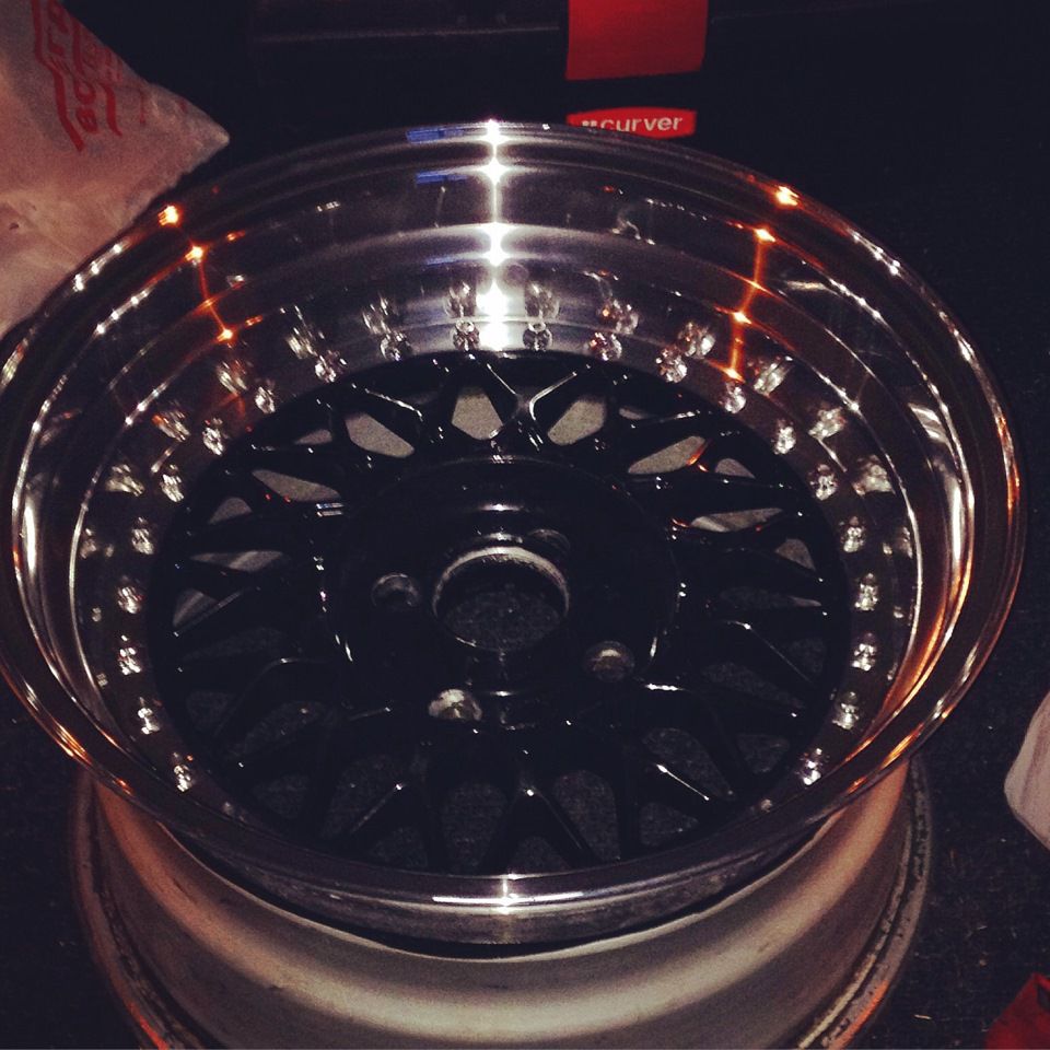

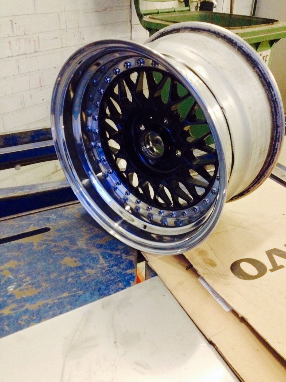

А тем временем.....BBS RS
Хоть на машину прикручу, места будут меньше занимать в гараже которого нет :(

Зачем же черные?
« Ответ #5974 : 22 Марта 2015, 21:17:32 »
Зачем же черные?
Такие были. ЛКП в отличном состоянии. Решил оставить так!
