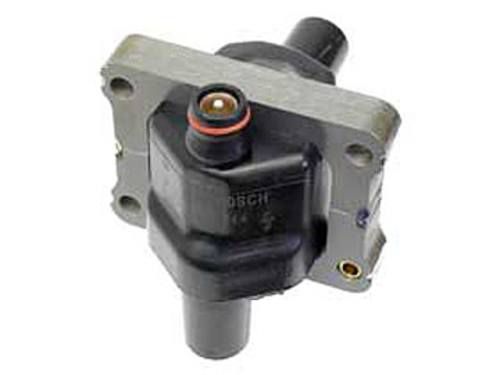

Щас стоит АБИТ. Нахожусь на финишной прямой перед инсталлом сквирта в тачку) Из засад осталась тока что у меня стоят катушки от мерена вроде Bosch 0 221 506 444, а они, как я понял, управляются плюсом, а Wasted Spark как у JustNsk минусом... буду разбираться и, видимо, переделывать схему драйверов зажигания..
интересно! чем абит не устраивает? насчет катушек по плюсу впервые такое вижу, по мерсовским схемам так? их нельзя минусом управлять?
абит не устраивает ценой за акм в 24круб)
а на катушки мереновских схем так и не нашел, на мерены ваще фиг че найдешь! у нас разборок даже толком нет, а на бехи дофига... вывод что управляется минусом сделал исходя из вида разъема (с тачки катушки нет времени снять пока, поэтому гадаю) - думал одноконтактный, а земля с корпуса.. но сегодня нашел фотку с другого ракурса и обрадовался - походу дела провод двужильный, значит можно и массой управлять

че такое акм?
Про катушки мне кажется ты чего-то путаешь, все будет работать. Управляться они всегда должны минусом.
я не путаю - я гадаю на кофейной гуще)) надо просто выделить время и всё-таки снять катушки с тачки и убедиться, что я ошибался)

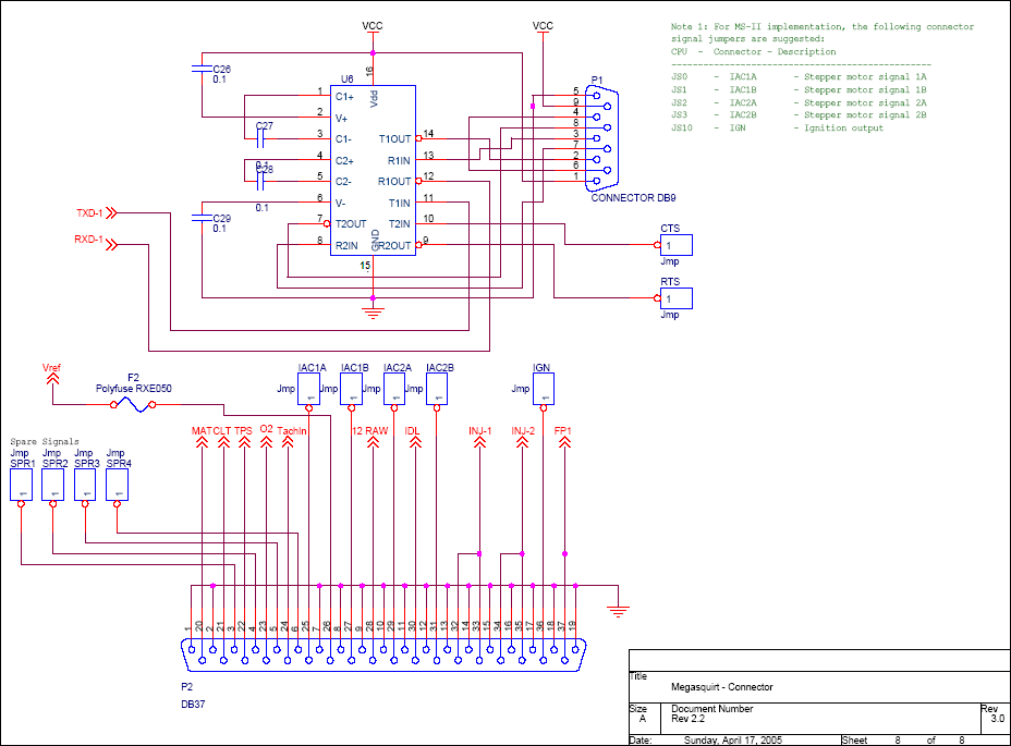

меня осенило
у меня 12 и 55 пины RXD TXD
можете прозвонить свои рхд и тхд?
у меня к ком порту идет 3 провода, но одном напруги нет никогда
  • Сообщений: 2797
  • Репутация +113/-8
  • Локация: Новосиб
« Ответ #372 : 09 Ноября 2011, 21:52:31 »
То что rx и tx выведены на мотроновский разъем это конечно прикольно, но не совсем понятно зачем.
там 3 провода и должно быть на соm-порту DB9:
Pin 2 - Tx (OUT)
Pin 3 - Rx (IN)
Pin 5 - ground
Вот тебе схема в помощь (см вернюю часть):
прозвони от ком-порта до max'а и от макса до проца.
Питалово по контактам процессора проверял? Вот так:
"посмотри на 40 пиновом сокете питание: должно быть 5 волт между 2,19,32 (земли),  и 1, 20, 31 (это плюсы)."
