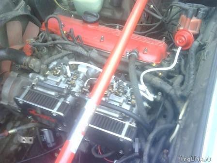

https://www.e30club.ru/forum/index.php?topic=51801.msg891560 вот мой м10 на дроселях) если че каму интересено спрашивайте)

« Ответ #214 : 07 Ноября 2010, 18:07:16 »
цельсия или фаренгейта? =///
кельвина ебта!
2Gladiator дай людям порассуждать  :) :)
где такую дрянь нашел?

там же где и дроселя - японоразбор)
https://www.e30club.ru/forum/index.php/topic,61722.new.html мой мотор продается/дербанится

« Ответ #218 : 08 Ноября 2010, 01:55:59 »
вот это уже красиво! молодчаги!
фанаты м10))

« Ответ #221 : 08 Ноября 2010, 13:10:03 »
Вот это хорошо! Если 2 литра+такие карбы+вал уже можно получить порядка 130 сил я думаю. Ехать будет приятно и бюджет вменяемый.

« Ответ #222 : 08 Ноября 2010, 14:50:29 »
эт точно, результат должен быть приятный!
какой расход на карбах?

« Ответ #224 : 08 Ноября 2010, 20:34:42 »
У меня знакомый ездит с такими карбами на гольф 3 16V 2,0. Говорит что расход вменяемый.
