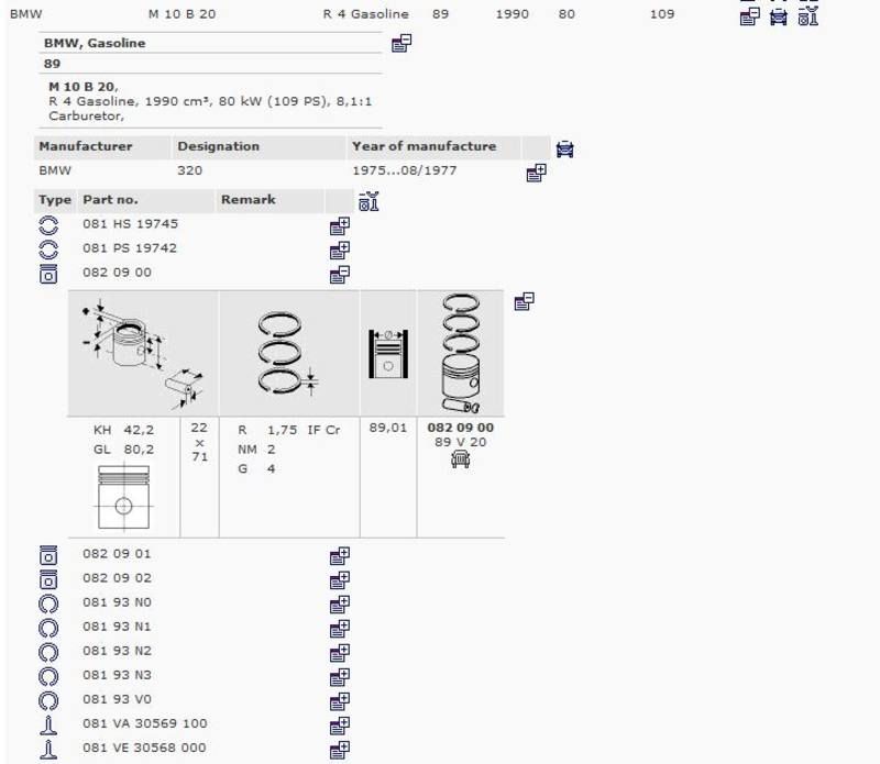

подскажите- 1)при установке 2литрового колена на В18 получается недоход в 2-3мм каким образом он компенсируется на М10В20(поршня или шатуны) ? 2)и есть ли различия головы 2л и 1.8i  М10(распредвал,клапана) ? спасиба
1. поршня
2. распредвал м10в20 крутит трамблер в другую сторону и есть крепеж под бензонасос, все остальное одинаковое ну кроме камеры сгорания

значит на  2л шатуны те же что и на 1.8.-    подскажите а какая высота поршня м10в20 ? спасиба

« Ответ #230 : 26 Сентября 2012, 17:52:26 »

На м10 можно поставить шатуны от фолькца 144мм и тоеты и на них нормальную поршневую.

подниму тему) особо я не секу) а что если блок 1.8 точнуть под 92 поршня, оставить 1.8 колено и бошку 1.8 с карба т.к нет разницы у них с м10б20 как тут пишут поставить горизонталки будет ли какая разница со стоком 1.8? не ставив при этом колено б20 охото бюджетно и в м10 деньги такие вкладывать не хочется
если с б20 коленом недоход получается 2.6(исходя из темы) то тогда на 1.8 колене еще больше недоход? смысла 92поршней нет без колена так?
Поршни 92+1.8 колено = 1.9л
Если на б20 колене недоход 2,6 мм ,то на колен б18 недоход будет 7,1мм.
