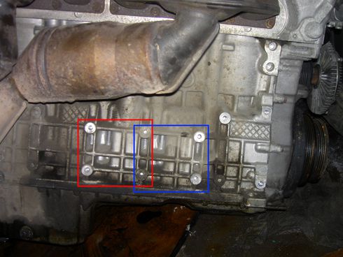

накупил барахла
Вопрос, если я правильно понял, лапы надо крепить в области отмеченной красным
поддон оказался с трещиной, завтра договорились с продаваном обменять на другой
« Последнее редактирование: 05 Апреля 2011, 12:53:08 от ///M IHA
  • Сообщений: 39297
« Ответ #408 : 05 Апреля 2011, 12:49:26 »
Да
