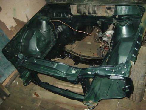

фуф, вроде все подготовил для свапа

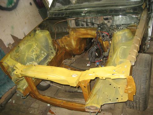

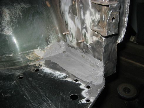

грунт с кислотой

о, я тоже вымазал салон такой какойто хренью (кислотный грунт) после проварки

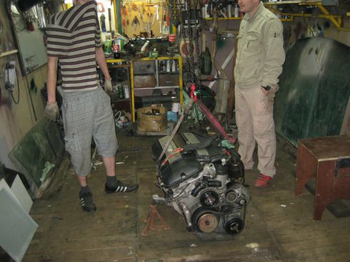

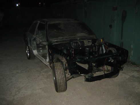

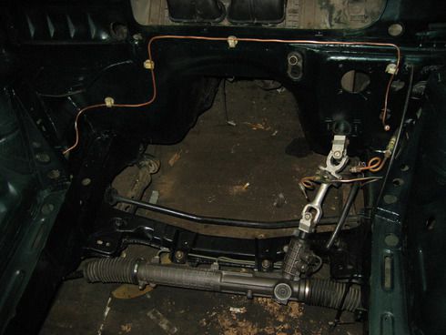

установил рейку от Е46, предворительно установив тяги от рейки Е30, пыльники использовались от рейки Е46

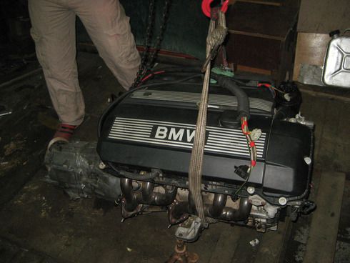

Мотор установлен!Скоро будут фотки!
