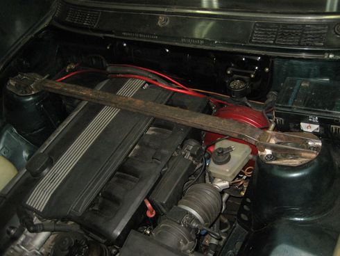

Еще несколько обновок
Прямая распорка на чашки
а непрямая чо неподошла? ))
заднюю тоже переделал?))

« Ответ #565 : 19 Октября 2011, 20:54:02 »
непрямая уедет  на Украину  Сане BMW_3xx_i ему под V8 она будет кстате

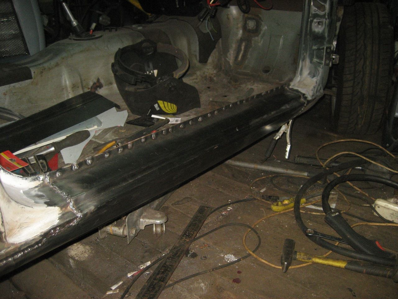

« Ответ #572 : 21 Ноября 2011, 15:08:50 »

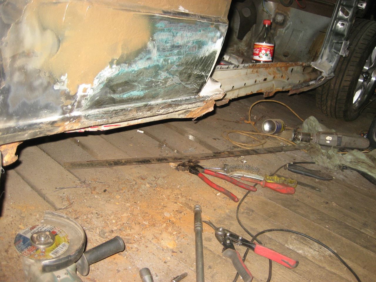

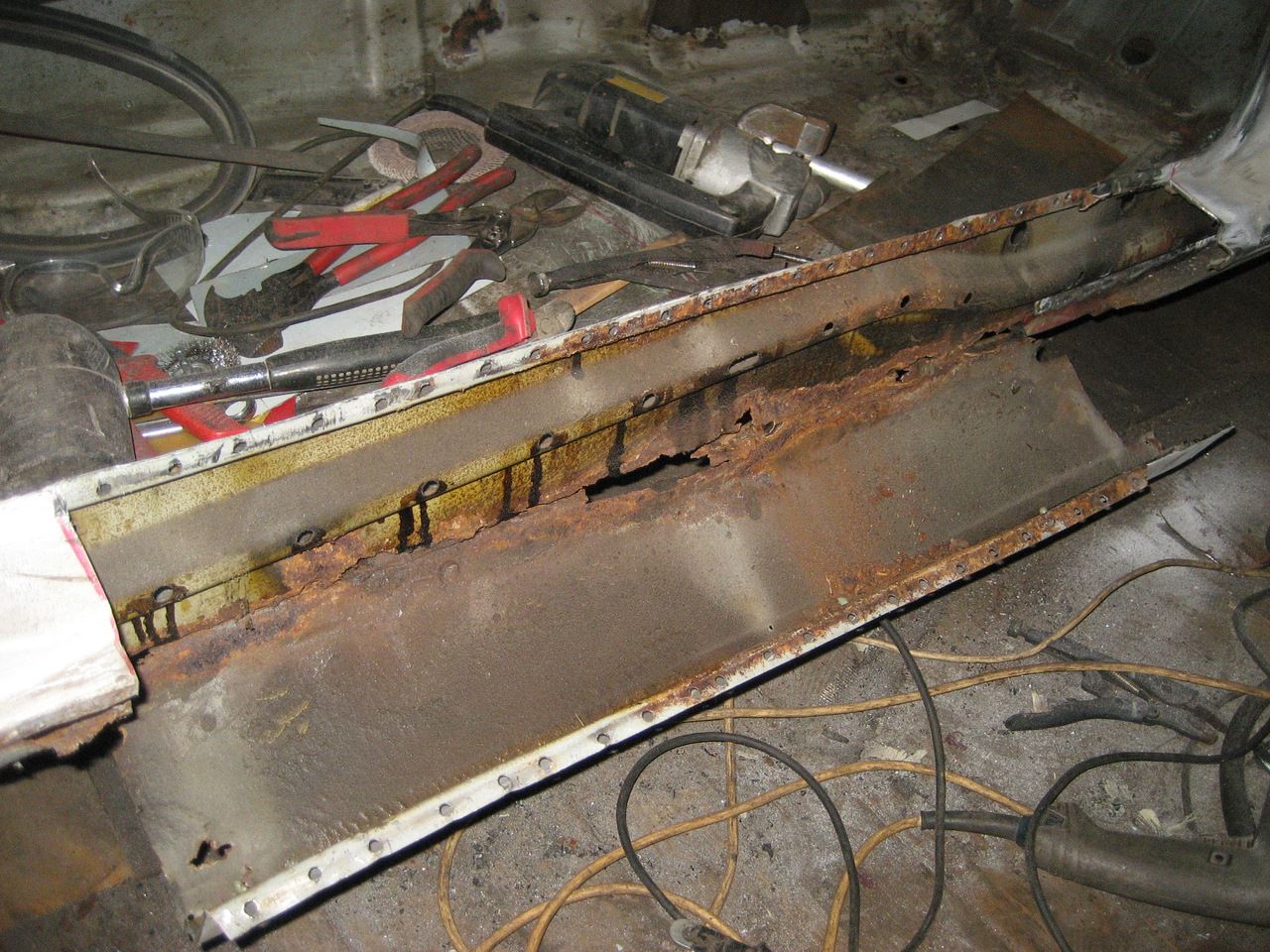

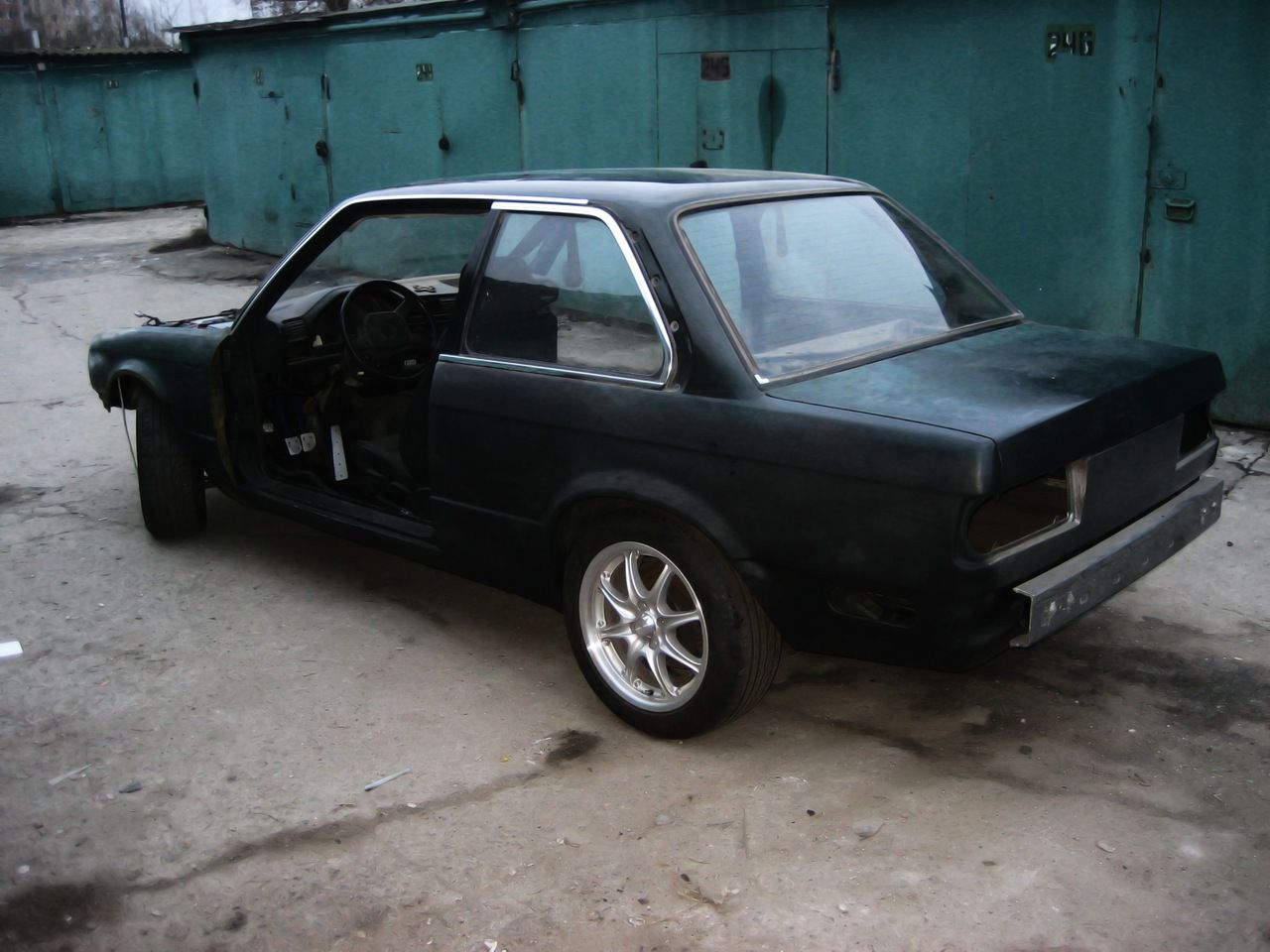

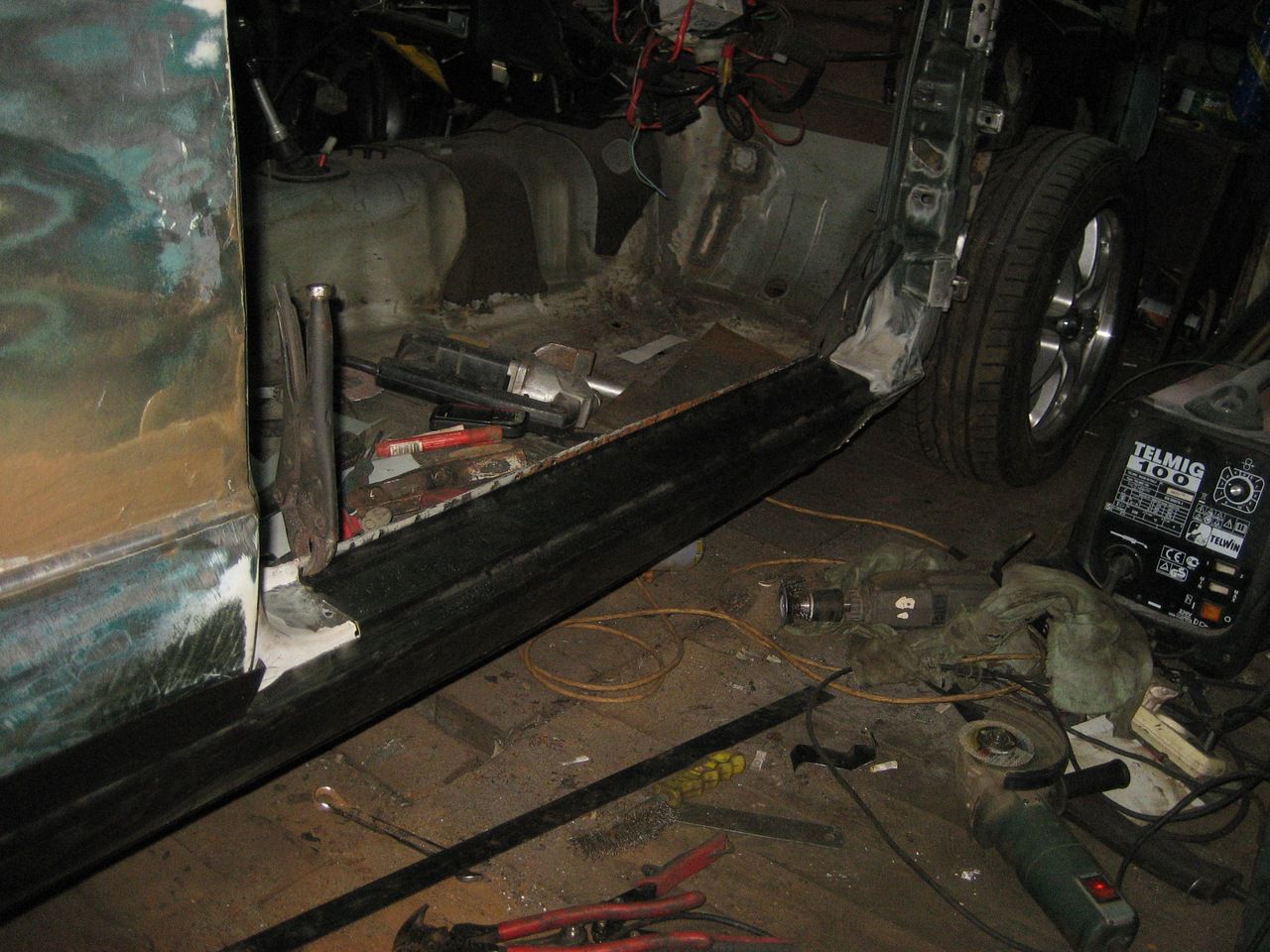

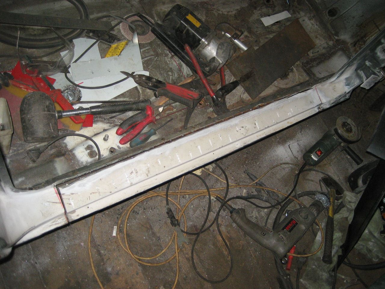

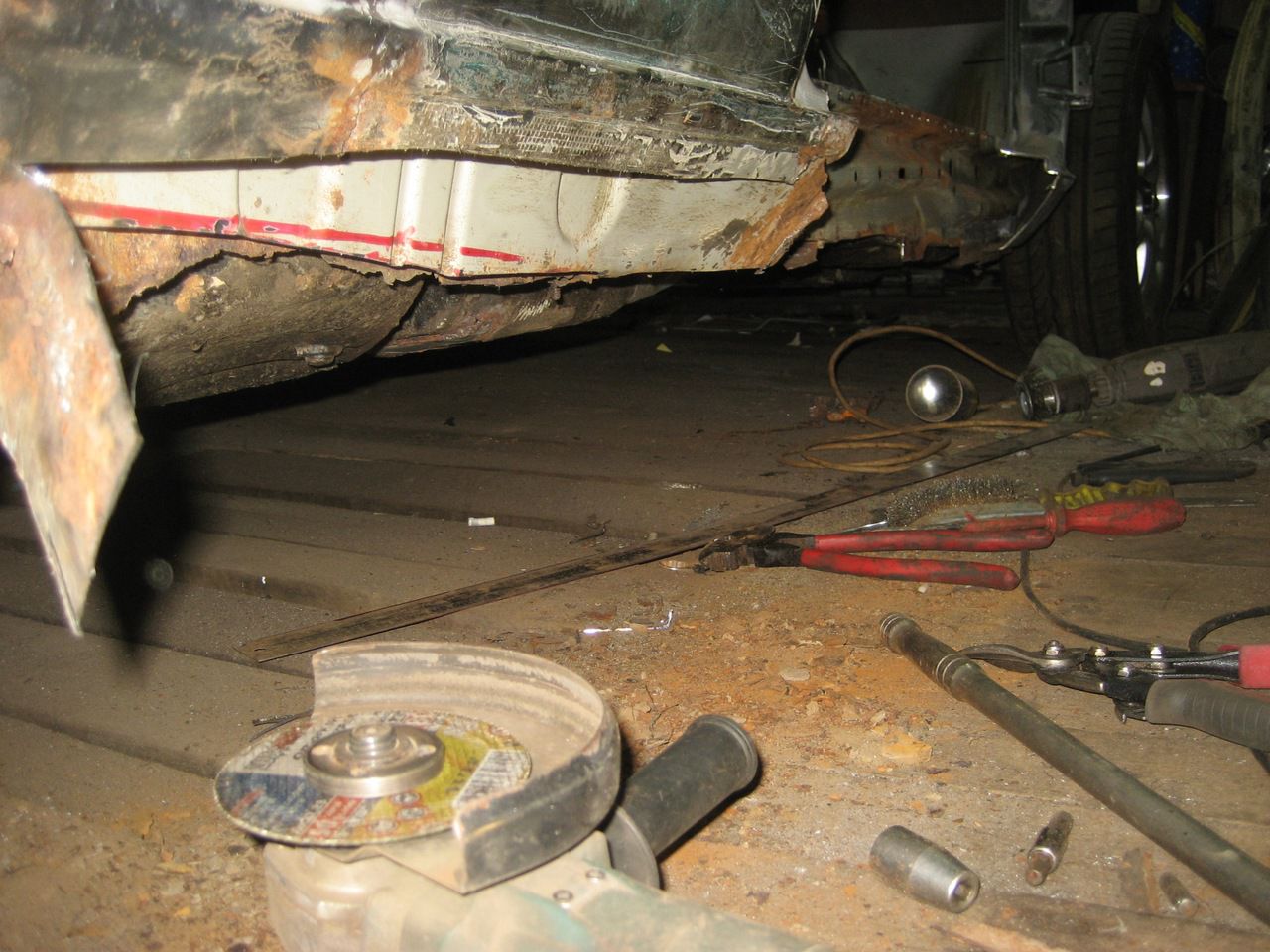

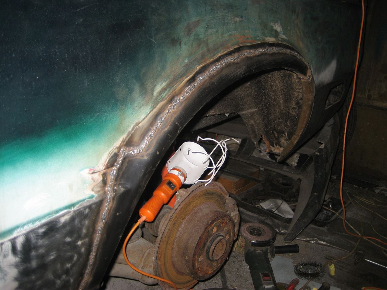

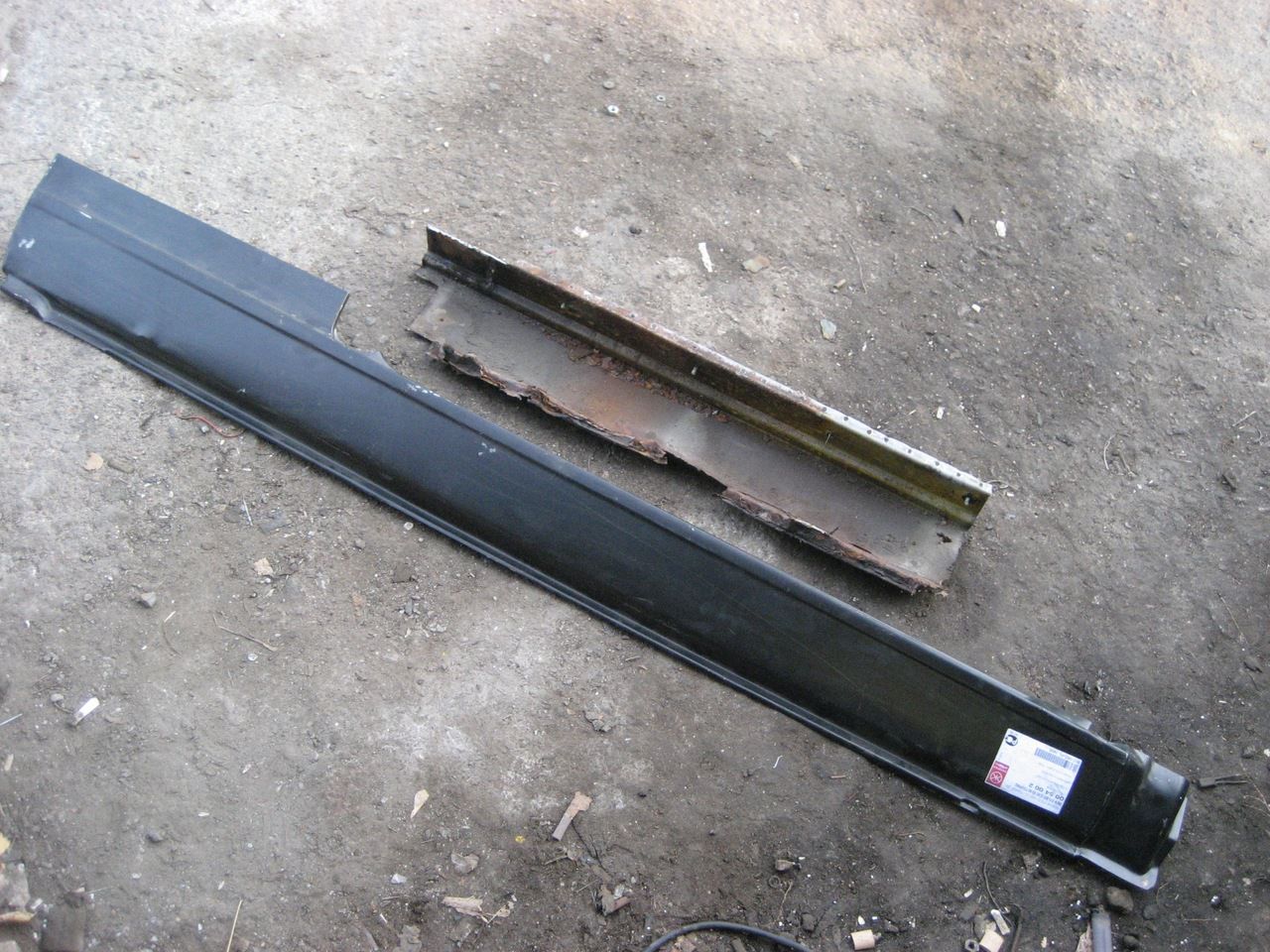

пришлось переварить правый порог
к сожалению торопился и забыл сфотографировать восстановленную внутреннюю  часть порога

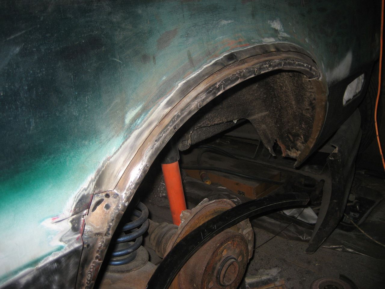

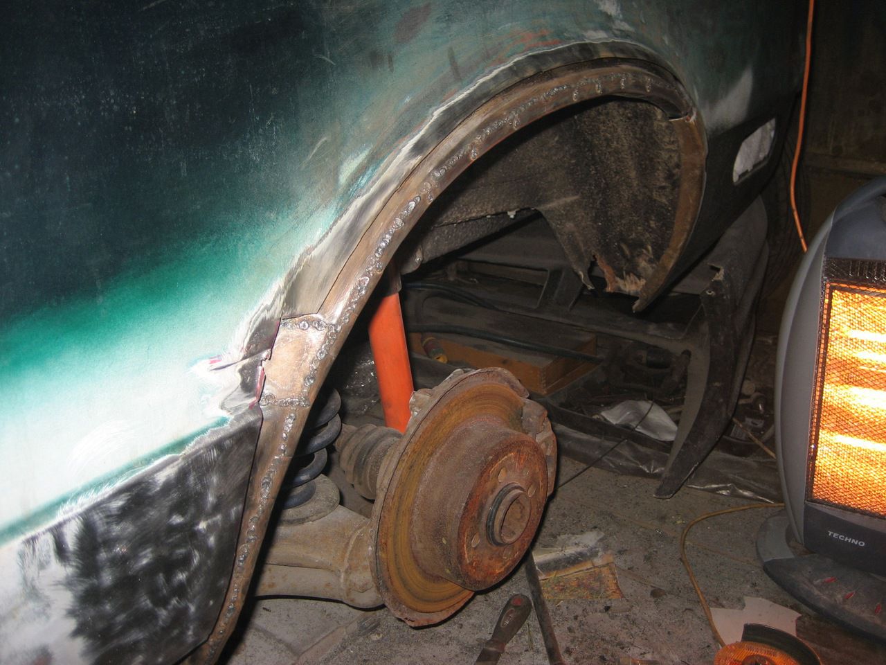

левую арку тоже под нож

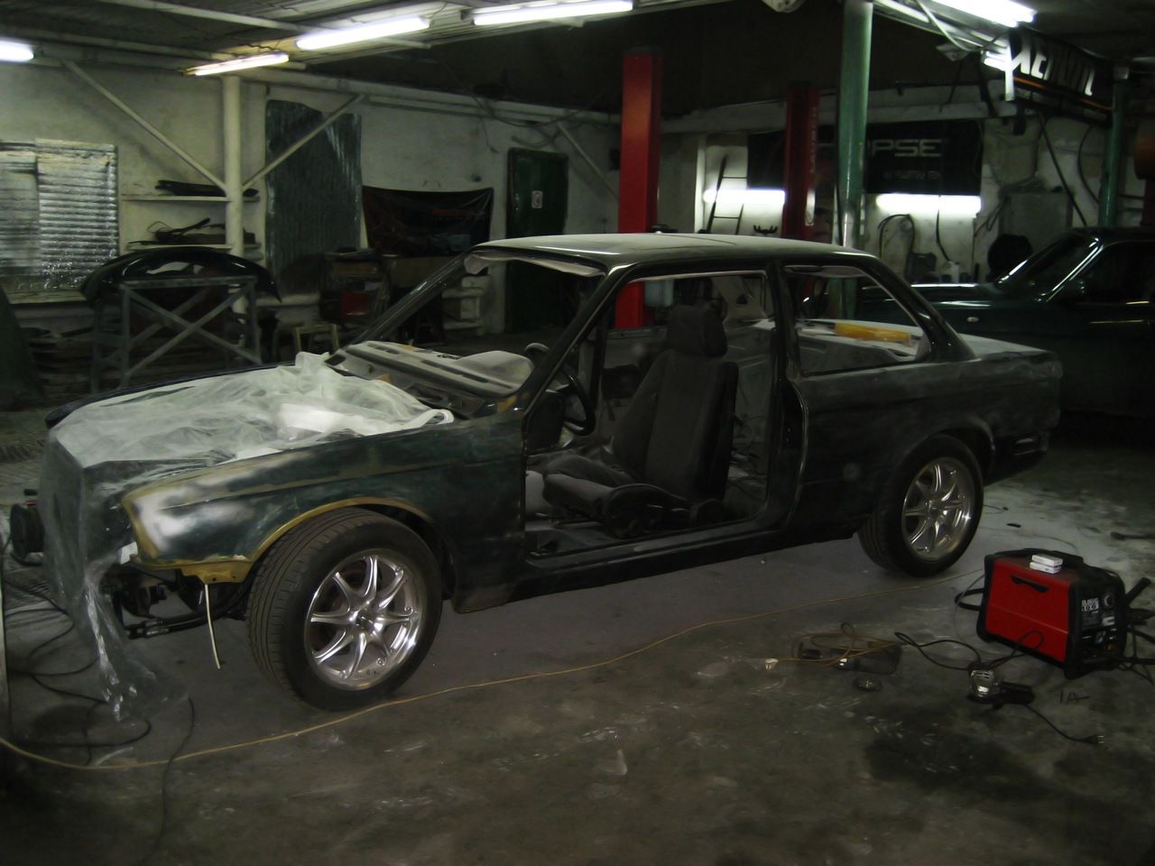

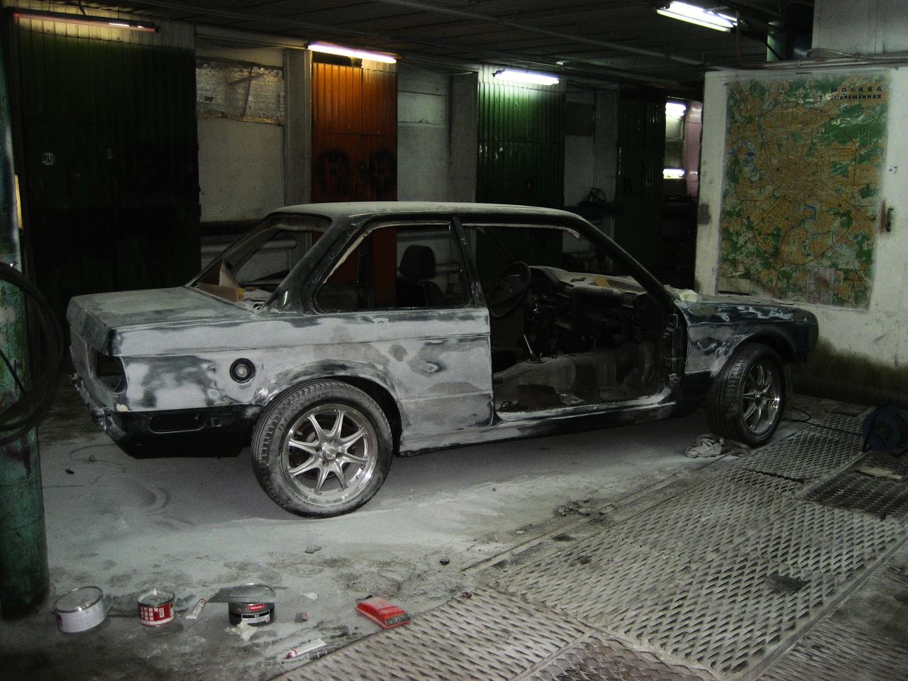

ну и отправил на покраску
от противной пустоты и чистоты в гараже начал сходить с ума

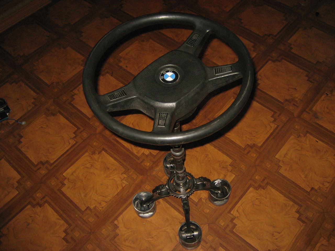

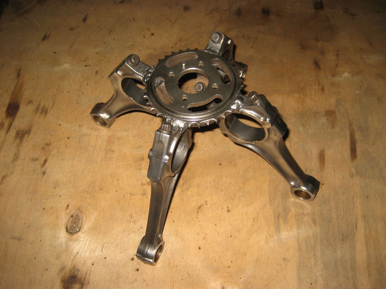

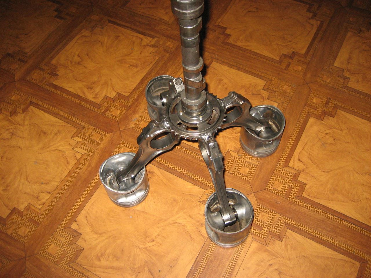

осталось заказать стекло и будет мего столик)

  • Сообщений: 4555
  • Репутация +116/-8
« Ответ #574 : 21 Ноября 2011, 16:36:10 »
Стол улёт))))
