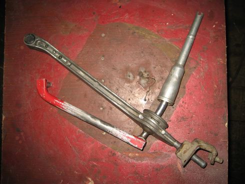

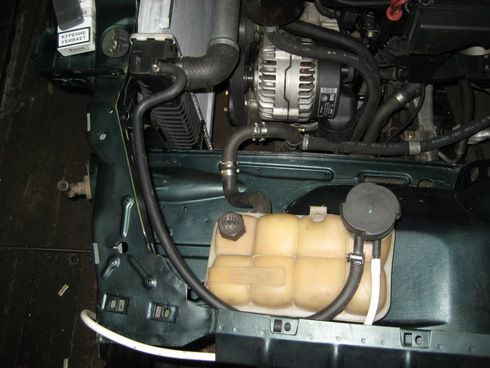

наконец, все подключил и установил, осталось залить жидкости и пробовать заводить

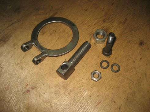

кулиса взята от М40, пришлось укорачивать, рычаг переключерия передачь от 4-х тупеечатой КПП М10

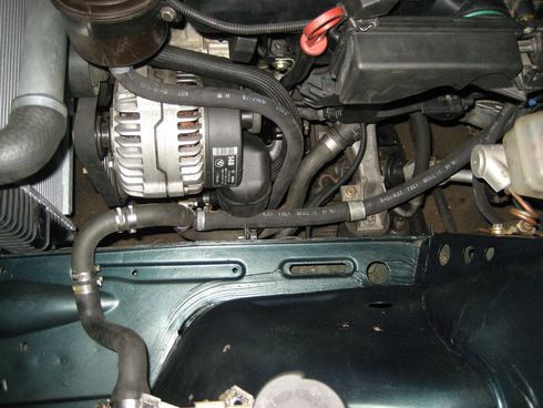

Выходящий патрубок из печки посадил через тройник к расширительному бочку
думаю придумать что то менее колхозное

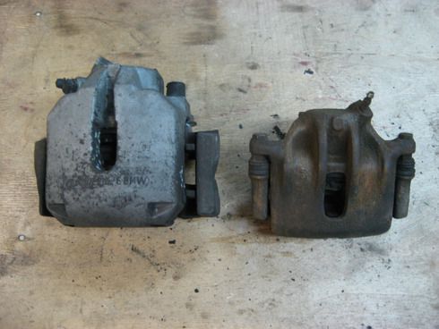

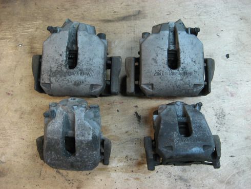

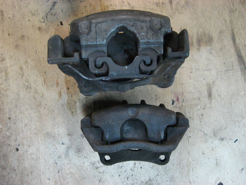

Тормазюли буду вешать от Е39, т.к. они алюминиевые и весят в 2 раза меньше чем стоковый суппорт Е30
переходники будут вытачиваться из авиационного алюминия в 95т

« Ответ #528 : 23 Августа 2011, 08:04:50 »
Они что тоже одно поршневые? а не мало??

« Ответ #529 : 23 Августа 2011, 10:31:35 »
Ну как мало то? Если е39 останавливают то тридцатку подано!

Я проосто максималист)) если тормоза переделывать то 4х поршневые ставить :)

« Ответ #531 : 23 Августа 2011, 19:12:54 »
4х поршневые шлина 728, а на 740 шли однопоршневые, это о чем-то говорит? )))
очень интересен этот момент.
а диски тормозные какие будут?
потом можно будет тебе такой же комплект заказать? :)
Да, можно, только я еще не вкурсе скольно за переходники объявят
диск попробую от ТТ всунуть

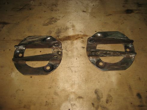

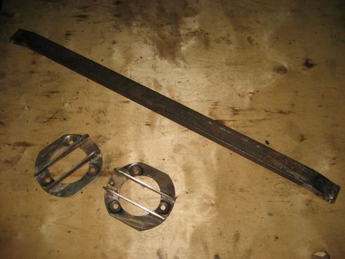

Еще несколько обновок
Прямая распорка на чашки
И всегда хотел таю петлю
